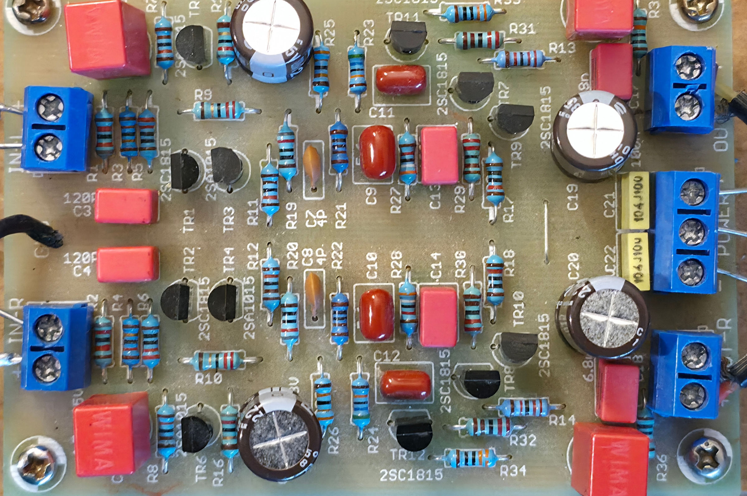

Sprawdź jeszcze co to są za tranzystory TR7 i TR9 bo układ jaki wyszedł na schemacie (na 2sc1815 w okładzie wyprowadzeń BCE) nie ma sensu. Wg mnie to są BC446 albo podobne (wyprowadzenia EBC). Dopiero z nimi mamy źródło prądowe.
Edit.
Jednak tranzystory 2SC1815 są poprawne. Musiałem przyjrzeć się jeszcze raz zdjęciu płytki drukowanej. Błąd jest na schemacie. TR7 musi byc obrócony o 90° w prawo i odbity w lustrze a TR9 obrócony o 90° w lewo. Żródło prądowe wygląda tak (wartości rezystorów umowne, 470 to obciążenie ZP):

Nazwy tranzystorów dałem z nadruków na płytce. Moim zdaniem kolejność otworów jest zgodna z podanymi nazwami tranzystorów, czyli jak jest BCE, to w takiej kolejności są dziurki. Żaden nie ma przeplatania nóżek, a układ działa...
Ale mogły zajść jakieś zmiany na ostatniej prostej i autor przeprojektował płytkę pod EBC, ale nie poprawił nadruku.
Zaraz sprawdzę, bo może przestawiając elementy w edytorze - żeby poprawić czytelność - coś porąbałem...
[edit] dzięki, Jaculek, zaraz poprawię.
[edit2] Poprawione. Tak, przy porządkowaniu diagramu mi się poplątało, a na koniec nie sprawdziłem staranniej... :oops:
Póki co, odczytałem i naniosłem na schemat wartości rezystorów i kondensatorów. Przy kilku kondensatorach wartość na elemencie była nieco inna, niż nadruk na płytce. Na schemacie są te z elementów.

I przyszła przesyłeczka z kondensatorkami. Chwila moment i są na miejscu.
Internety piszą, że nie jest regułą, by elektrolity na sprzęgach "grały" zawsze gorzej od polipropylenów. Może nie jest to prawdą absolutną, niemniej w moim przypadku jednak tak się stało i przejście na WIMA-y otworzyło dźwięk, więcej niuansów i wybrzmień. Nie jestem jednak pewien, czy nie uszczupliło jednocześnie odrobinę dolnych rejestrów. Może to z powodu, że na wyjściu (C15/C16) było 10uF,a jest 6,8uF? Z drugiej strony na wejściu (C1/C2) było jeszcze mniej, bo 4,7uF, a jest także 6,8uF. Czy takie różnice pojemności w tych punktach ma w ogóle wpływ na przebieg charakterystyki?...

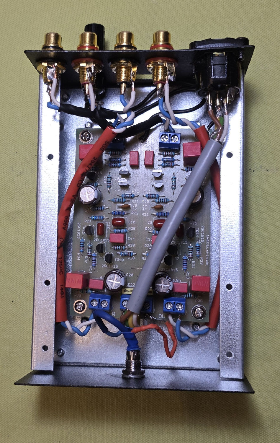

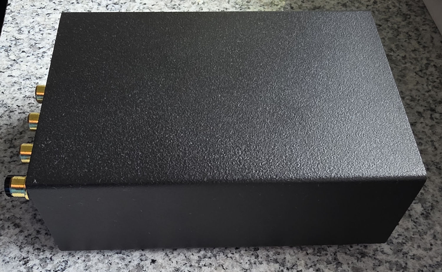

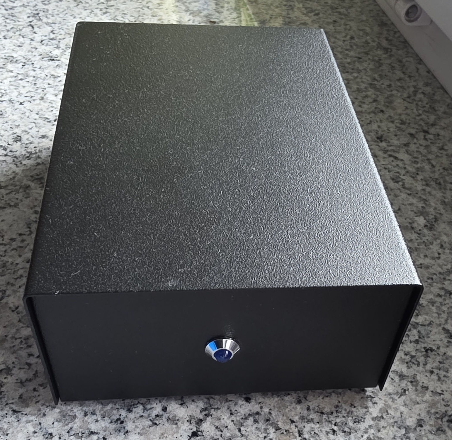

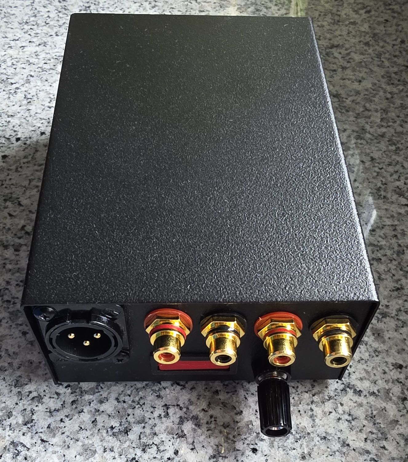

Ufff... Jak się to robi pierwszy raz, to się człowiek uczy. Parę łamigłówek musiałem rozwiązać, parę nawrotów, a także trzeba było poradzić sobie bez warsztatu. Najtrudniejsze było wywiercić otwór pod gniazdo XLR, zwykłą wiertarką, bez statywu i imadła, czyli w rękach.
Również widać brak wprawy w lutowaniu, wychodzi kostropato i na matowo. Jeszcze się tego nauczę... :D
A poza tym, to się nawet wszystko kupy trzyma.
I po zamknięciu dupełeczka.
Niebieska dioda szeregowo z 1MOhm (żeby oczu nie wypalało) do +/- zasilania.
Oczywiście, że działa!!!
