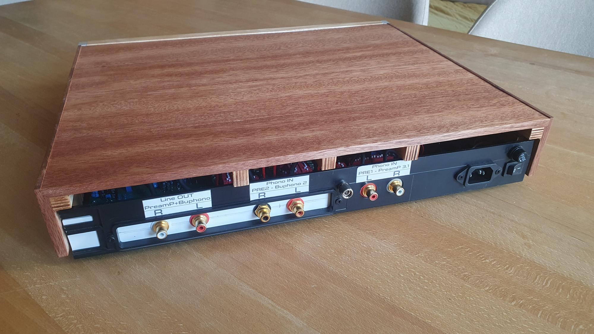

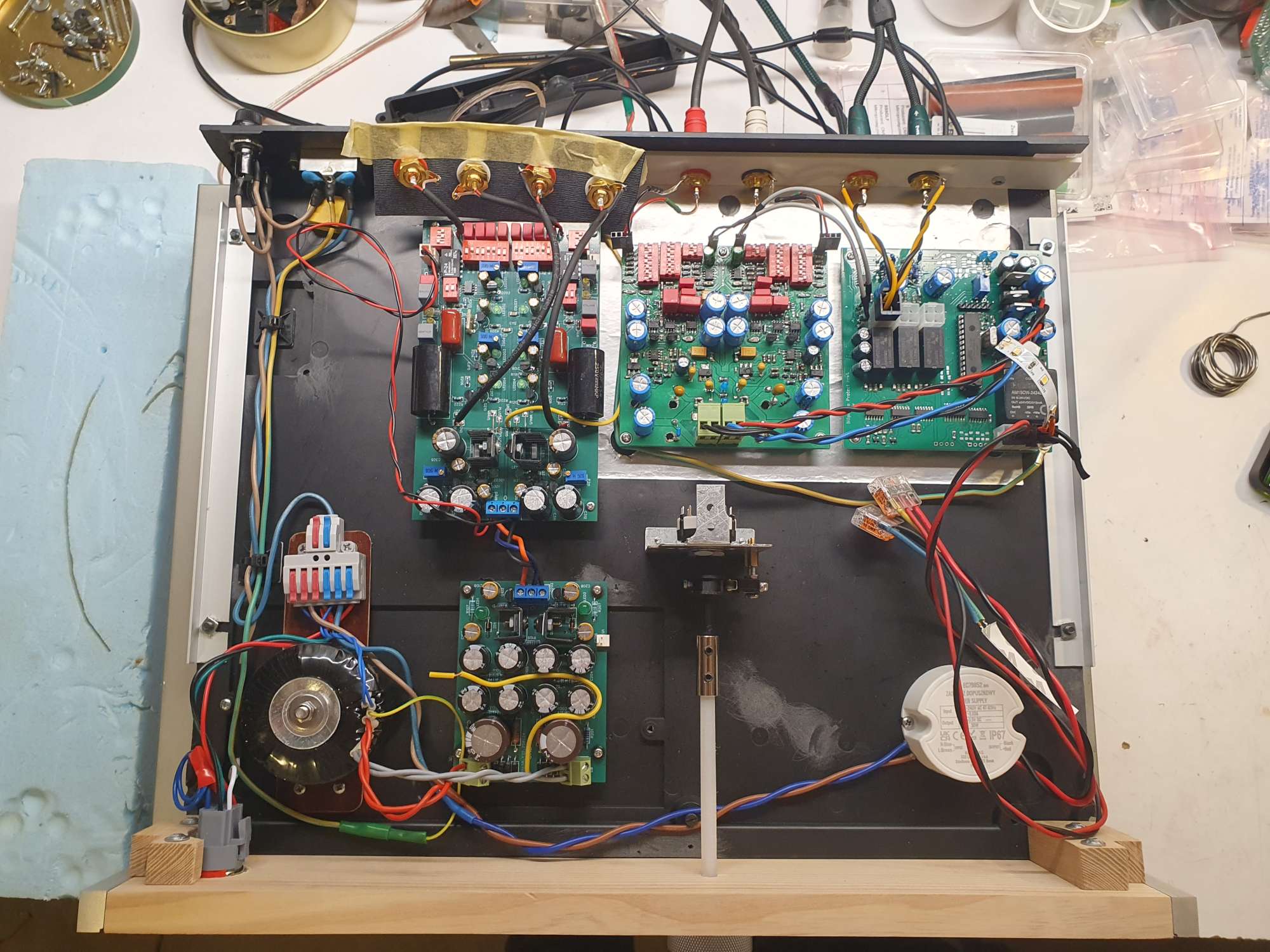

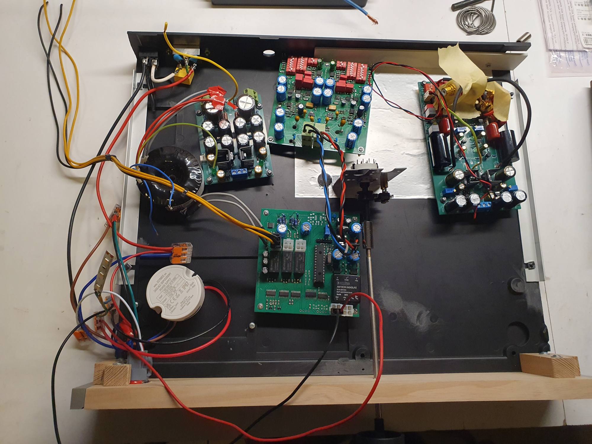

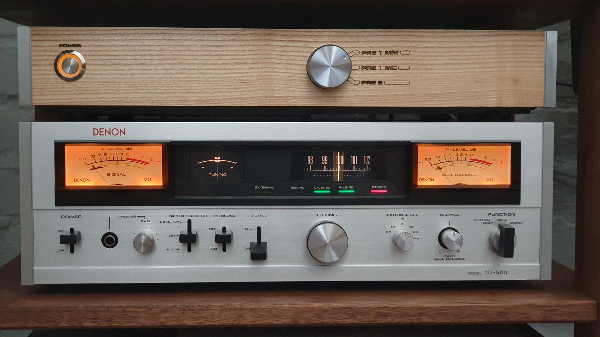

Długo grałem na przedwzmacniaczu w integrze. Grał bardzo dobrze, ale pewne nie zależne ode mnie zdarzenia spowodowały, że przyspieszyłem przesiadkę na zewnętrzny sprzęt.
Miałem swoje widzi mi się... dlatego:
  • chciałem dwa pre w jednej obudowie, tak aby móc podłączyć dwa gramofony,
  • obudowa miałabyć jedna dla obu pre i ich zasilania,

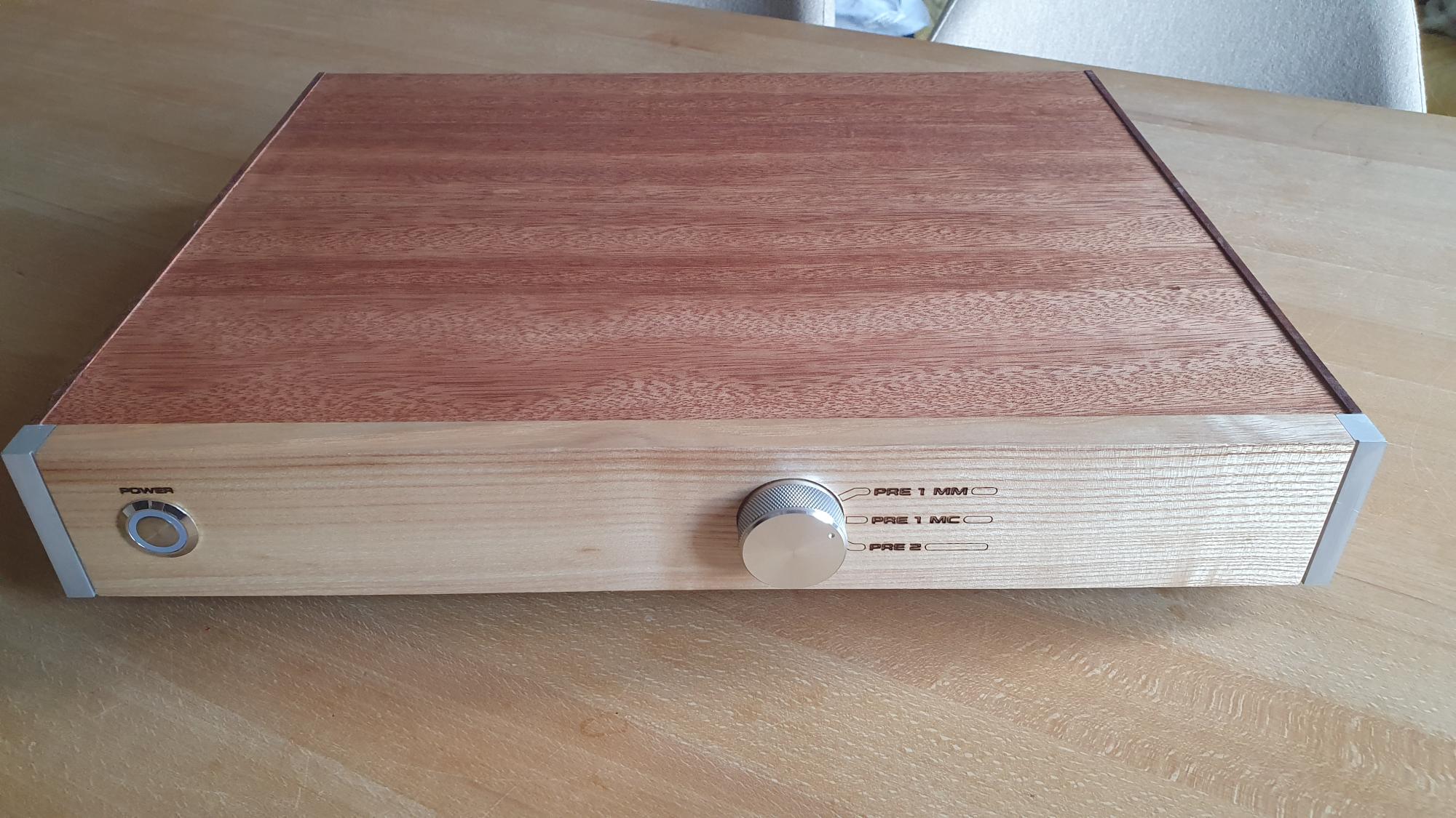

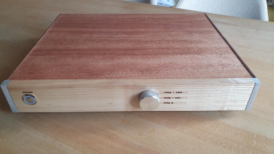

  • bardzo mi się nie podobają gotowe obudowy, bo są za wąskie i zupełnie do niczego nie pasują. Postanowiłem choć trochę dopasować obudowę do tunera, który posiadam. Dopasowałem gabaryty panelu, skrajne profile z ALU, położenie przycisku POWER, kolorek tego przycisku też. Położenie największego pokrętła wynika z położenia do strojenia z tunera. Dobrałem też czcionkę do tej z tunera :lol: . No taka tam zabawa.

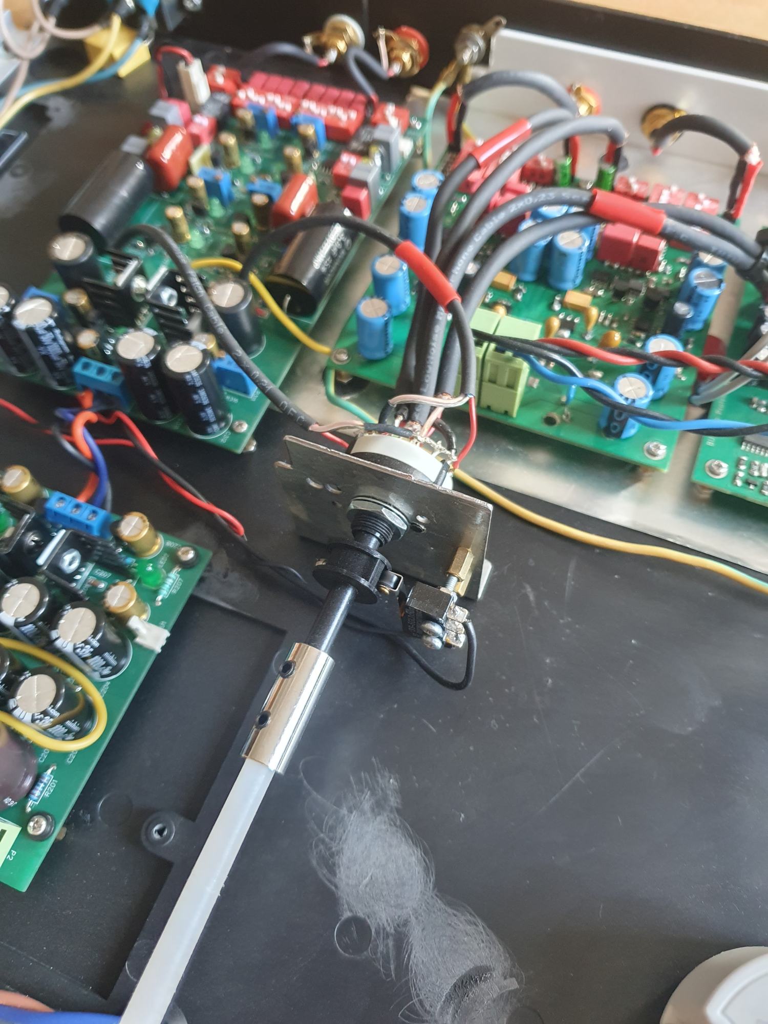

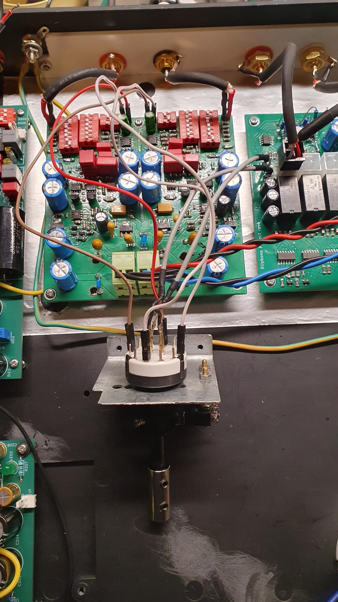

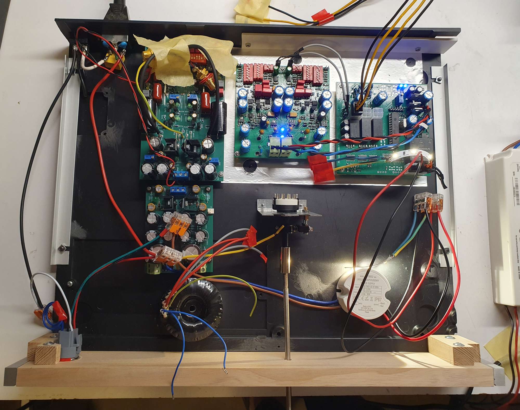

  • Chciałem też możliwość przełączania źródeł i to też udało się osiągnąć. Znalazłem kilkukanałowy przełącznik, ale żeby rozdzielić sygnał na przekaźniki do pre Jacka zaprojektowałem krzywkę do krańcówki i w ten sposób steruję przełączaniem MM/MC.

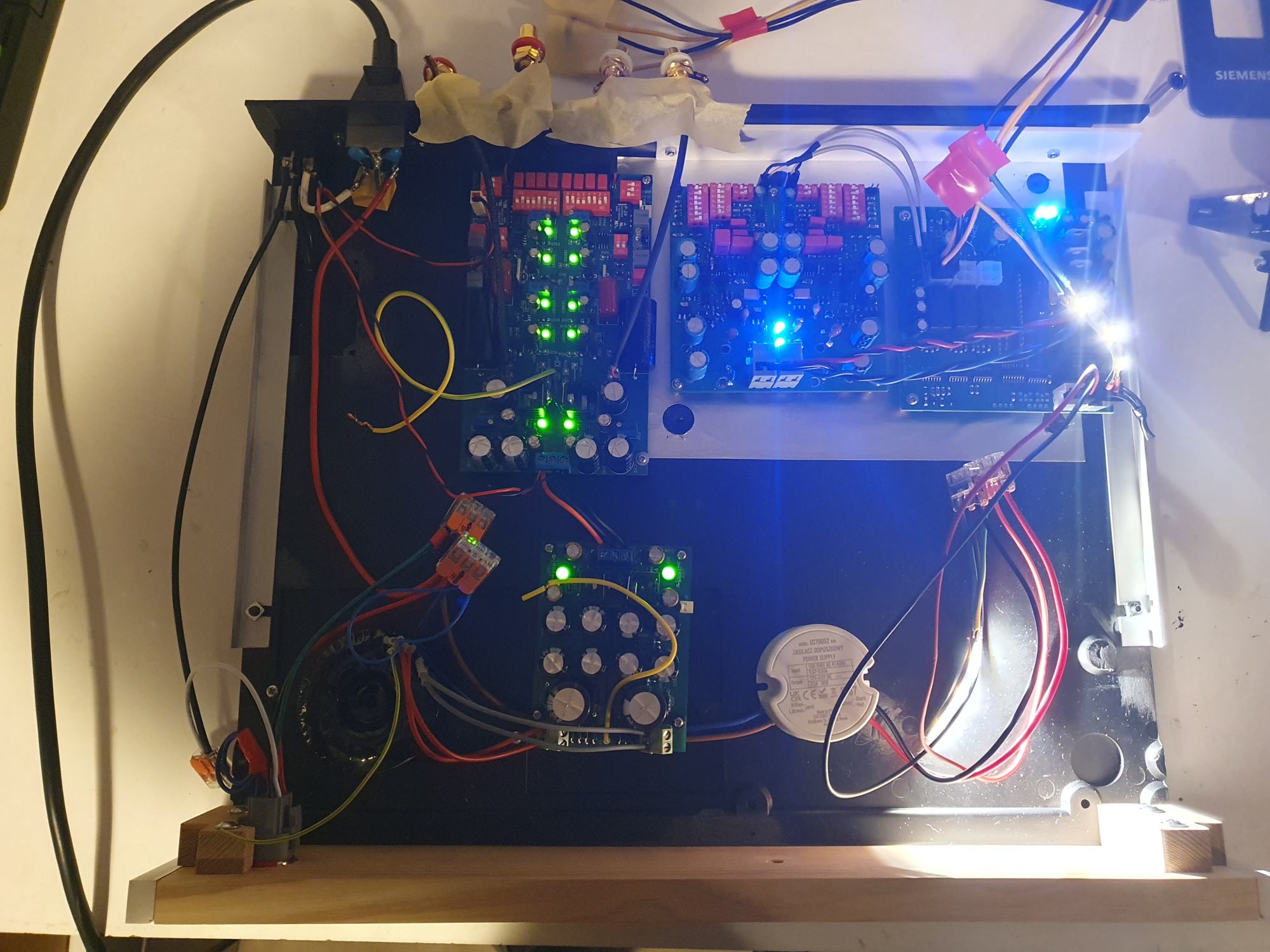

  • Wykorzystałem płytkę protect z Buphono do obu przedwzmacniaczy. Działa, sprawdziłem przy montażu :whistle:

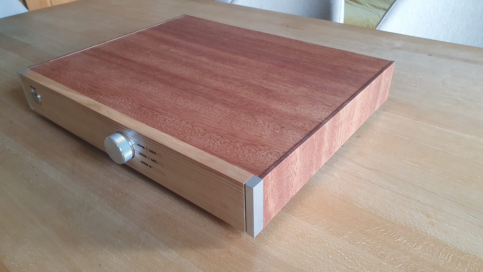

Na dawcę wykorzystałem obudowę od starego tunera Duala. Trochę się obawiałem plastikowego spodu, ale właśnie ten plastik zdecydowanie uprościł montaż, wycinanie itp. Front to aluminium, oraz środkowy element z drewna jesionu w lakierze. Obudowa to olejowane drewno mahoniu. Kolor zbliżony do innych rzeczy, które sobie robiłem. Jeśli znajdę kiedyś dostęp do kogoś, kto mi wypali albo wyfrezuje taki panel z aluminium to go wymienię.
Baaaardzo dużo czasu zajęło ukończenie całości... Gra już od dawna, ale finalna forma ze zdjęć pochodzi z tego tygodnia.
Konsultowałem się z oboma konstruktorami na bieżąco, mieli sporo obaw co do zasilania, i innych tematów. Ale wszystkie problemy zostały przezwyciężone. Dzięki Rafał, dzięki Jacek.
Końcowy efekt poniżej.
Zestawienie z Denon TU-500
Krzywka do przełączania MM/MC w PreamP wraz z selektorem żródeł

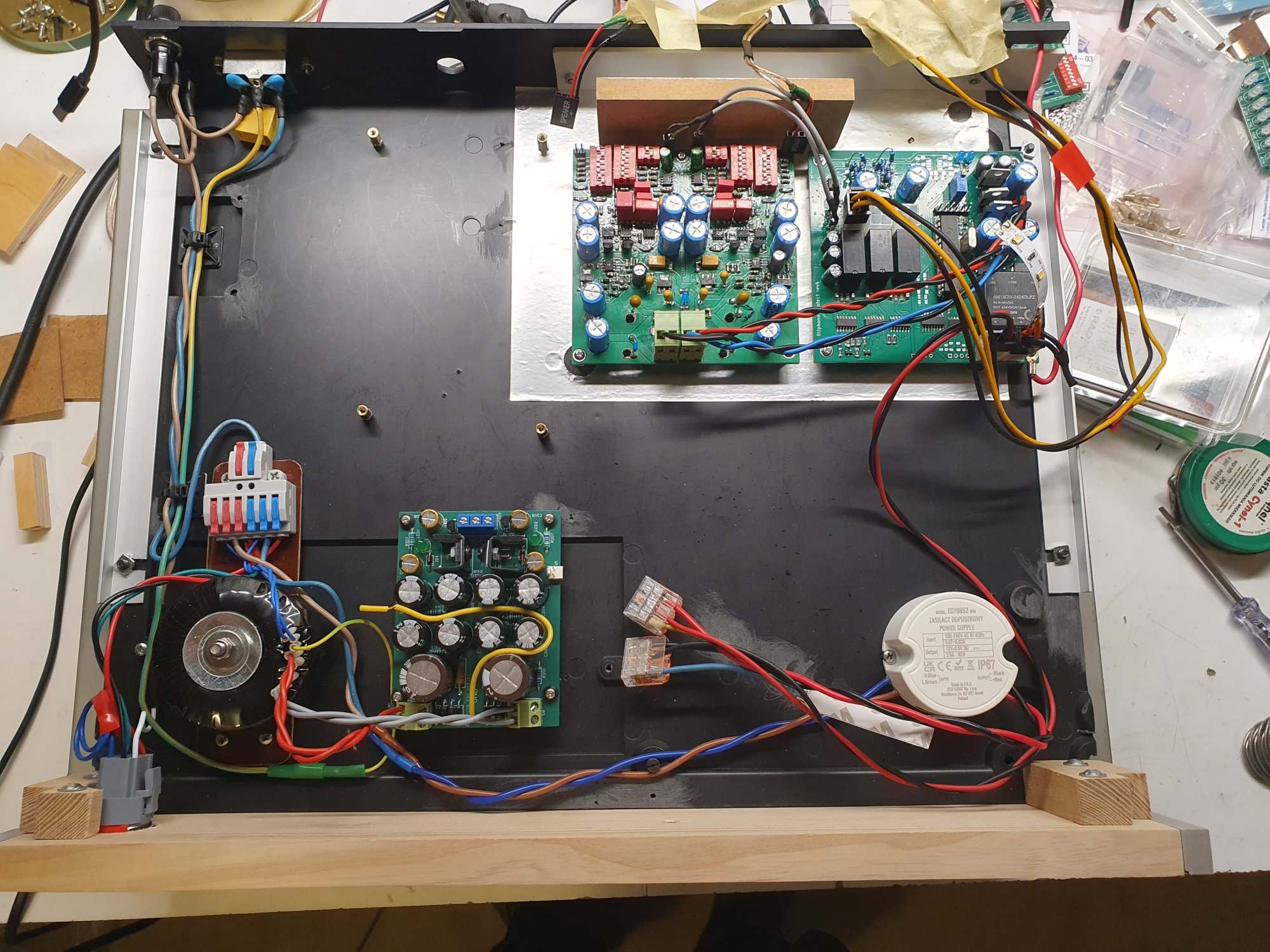

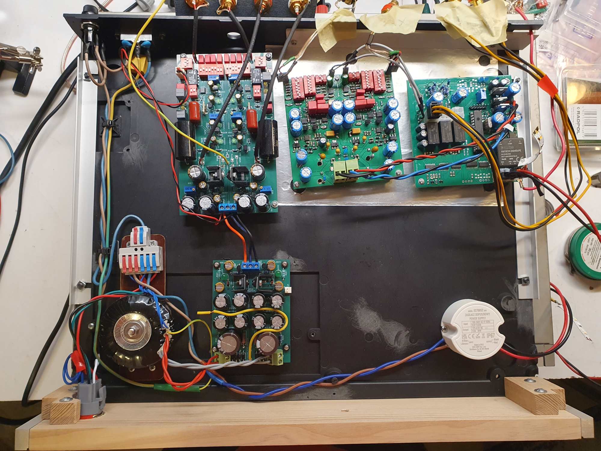

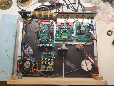

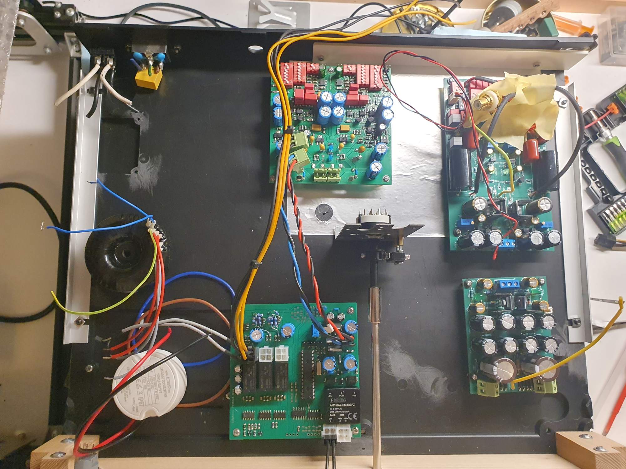

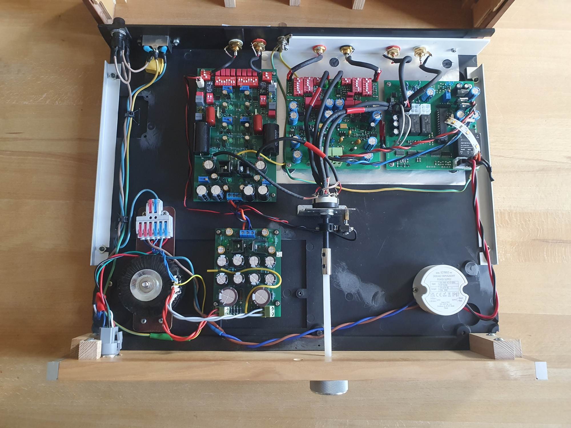

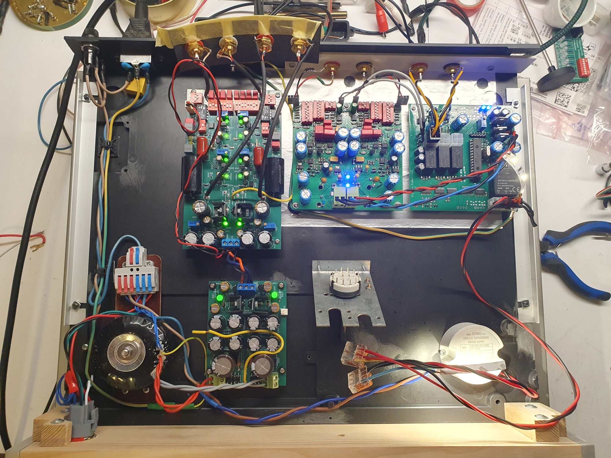

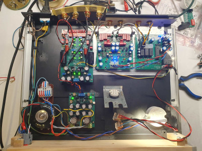

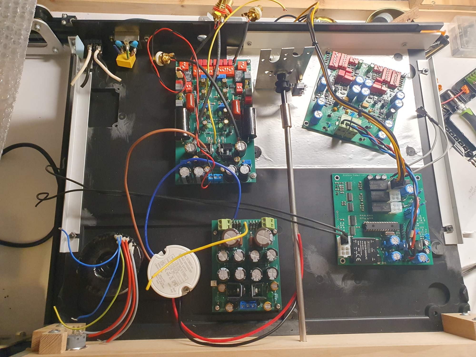

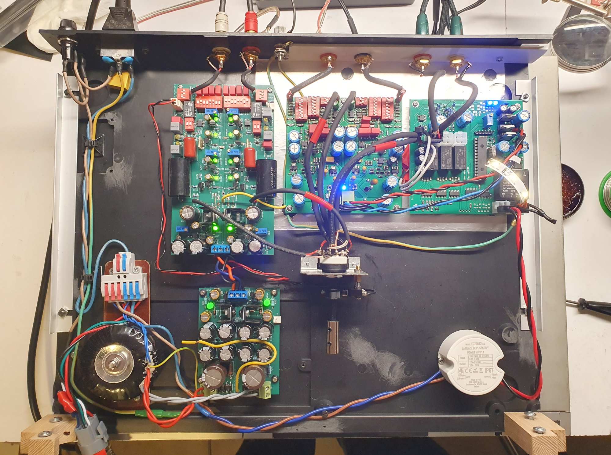

Plus jeszcze kilka fotek z postępów prac:

Nooo Panie ! Super sprawa, fajnie wyszło :clap: :clap: :clap:

Bardzo sprytnie :clap: dwa w jednym :shock:

Gratuluję :) Drewno będzie lakierowane/olejowane/wosk ? Osobiście polecam olej i wosk... trochę zabawy, ale efekt warty...
Posty: 4706
Re: Obudowa PreamP + Buphono 2
Marku, front już jest polakierowany, główną część obudowy pokryłem olejem. Może zdjęcia tego nie oddają ale wygląda bezbarwny olej, który zastosowalem fajnie wyciąga rysunek drewna. No i to wykończenie pasuje mi do reszty rzeczy, które olejowałem. Zrobiłem kilka próbek z bejcami i w lakierze, ale jakoś mi to nie pasowało.

Faktycznie :) To są delikatne powłoki i trudno mi wyłapać na zdjęciach. Fajny, dobrany pod potrzeby kawał sprzętu.

A jak tu nastawami sie zarządza? Bo jest tylko selektor wyboru pre... :think:
Posty: 4706
Mawis pisze:
wczoraj, 20:47
Z panelu tylko to co widać, reszta na przełącznikach na płytkach pod obudową. To niestety, ale nie jest najnowsze Buphono ;)

Acha. No to teraz masz wyzwanie: wez najnowsze Buphono i nowy Preamp Jacja z pokretłami i z tego zrób 2 w 1 :D
Posty: 4706
To już Maciek nie dla mnie. Właśnie sobie słucham płyt i styka ;)
