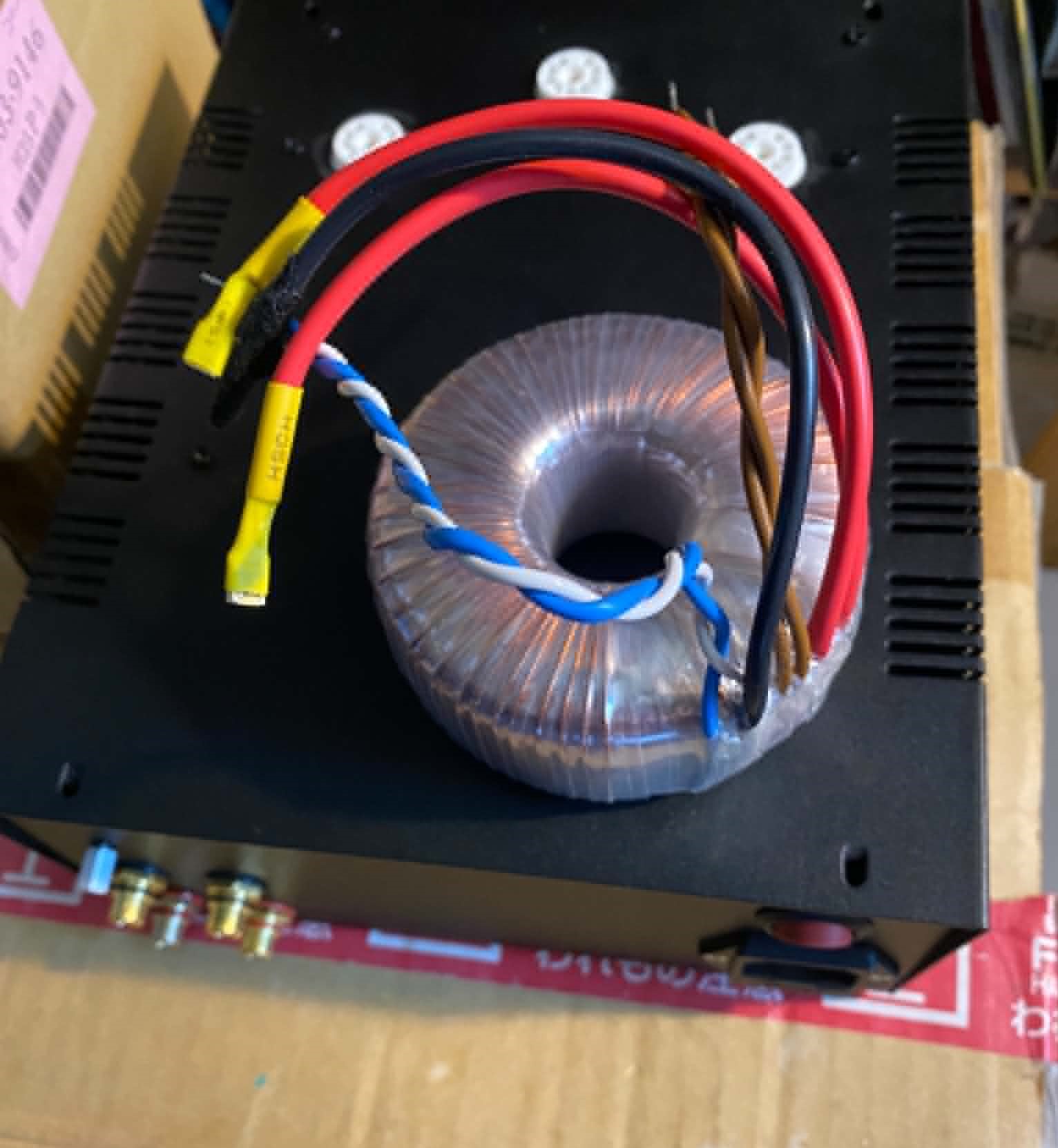

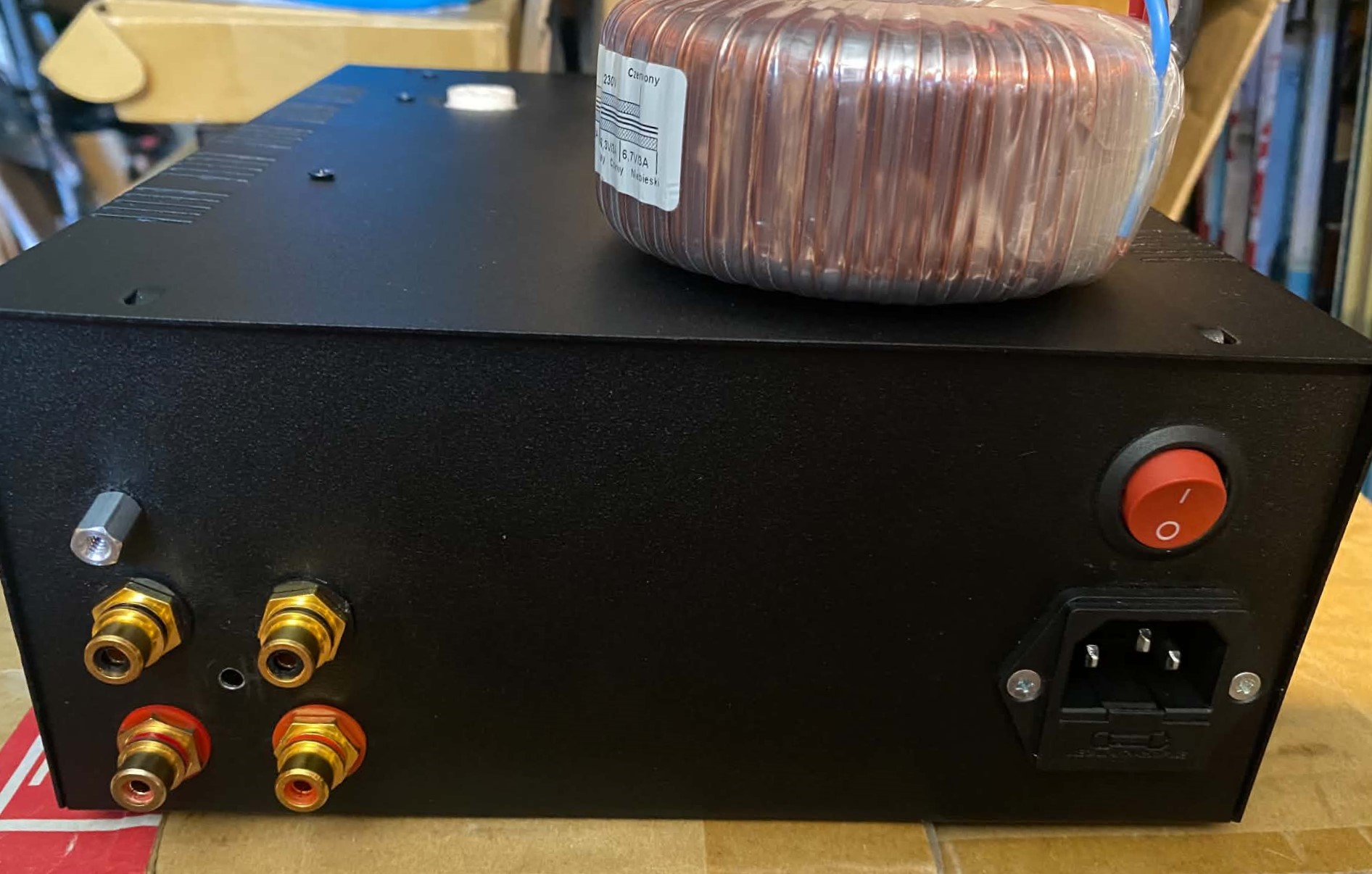

Chciałbym odseparować maksymalnie transformator zasilający umieszczony na obudowie preampu lampowego RiAA. Sama blacha stalowa coś tam izoluje magnetycznie ale czy jest sens dodać jeszcze płytkę lub folię z Mu metalu . Ekranowane przewody wejściowe sygnału mam najbliżej trafa na jakieś 10-13 cm. Trafo toroidalne spore 240v0,3A z napięciem żarzenia 2x 6,3v 3A. Co ewentualnie z Mu metalu się najlepiej sprawdza .Blacha czy folia ?
Planuje takie niesymetryczne ustawienie transformatora
Transformator zamknę dodatkowo w puszce/kubku stalowym

Ja bym pozostał przy pomyśle z kubkiem stalowym, a jeżeli to nie pomoże, to wywalił trafo z prostownikiem do innej obudowy. Cena tego stopu jest lekko absurdalna.

Teraz nieco 'po ptokach' ale powinieneś trafo dać z przodu a układy audio blisko gniazd sygnałowych. Wtedy można dać prostą przegrodę do odseparowania trafa od reszty.
Pucha stalowa (tylko nie nierdzewka) powinna nieco pomóc, ale i tak będziesz musiał pojeździć w środku tym trafolem by znaleźć odpowiednie miejsce i orientację by zminimalizować efekt możliwego sprzęgania.

Jeszcze ptoki latają ;) . Ta obudowa daje możliwość obrócenia góry tyłem do przodu. Na przegrodę ma miejsce bo płytka z preampem jest mocowana do sufitu i mam na dole sporo miejsca. I tak miałem zmienić gniazda RCA bo te nie łączą się dobrze z moimi wtykami z gramofonu tak że mogę jeszcze to poprawić. Wydłużę przewody z 230v a skrócę sygnałowe. Jedynie co to montaż i demontaż tej obudowy jest upierdliwy i chyba zamówię taką do pre lampowych z odkręcanym dnem . Nawet mam już namiary na coś pod taki preamp. A tą wykorzystam do słuchawkowca na lampach bo rozstaw otworów płytki pod mocowanie i otwory lamp jest identyczny. Przegrodę się jakoś częściowo izoluje, żeby nie tworzyć pętli mas?.

Generalnie mu metal jest strasznie drogi, ma swoje zastosowanie ale dla trafa coś z normalnej stali będzie skuteczniejsze jeżeli zmieścisz. Tylko trzeba pamiętać żeby nie zrobić z tego obwodu zamkniętego, najlepiej jak by góra z dołem łączyła się w tylko jednym punkcie.
