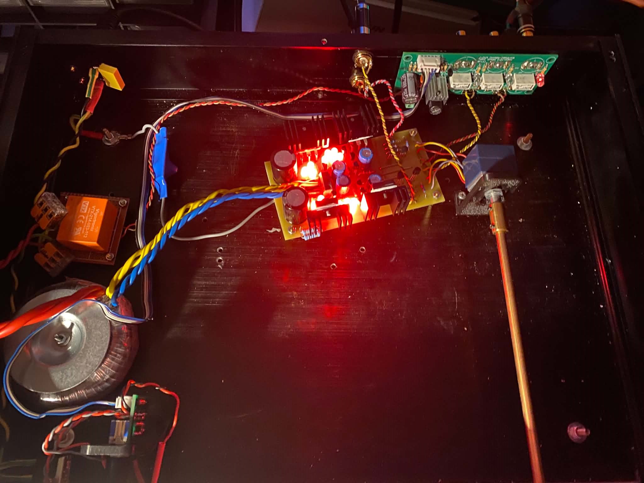

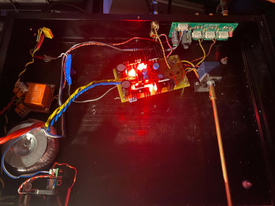

Zbudowałem zmodyfikowany Bufor B1 Passa, zasilany symetrycznie ciekawym zasilaczem (Shunt Regulator) projektu Salasa z DiyAudio. Jest to wczesna wersja projektu. Płytkę trawiłem sam .https://www.diyaudio.com/community/thre ... er.145201/
Zasilany transformatorem 30VA 2x12V .
Zasilacz równoległy Salasa charakteryzuje się bardzo niską impedancją wyjściową w szerokim pasmie częstotliwości. Zapewnia stały pobór prądu ze źródła zasilania, eliminując wpływy tętnień i zakłóceń z sieci. Pobiera z transformatora/mostka zawsze tyle samo prądu, niezależnie od tego, co dzieje się w układzie audio. Napięcie odniesienia ustalają połączone szeregowo niskonapięciowe diody LED, na wejściu bufora mam bardzo równe i stabilne 10,5 V . Szum czerwonej diody LED jest niski, co bezpośrednio przekłada się na czystsze napięcie na wyjściu zasilacza. Układ wymaga niskonapięciowych starszych, 5mm średnicy matowych diod LED . Parowałem pomiarem spadku napięcia , z blisko 50 wybrałem kilkanaście z 1,90V i takie zlutowałem w układzie. Płytka nie jest ostatecznym projektem . Można kupić w sklepie diy audio store ostateczną wersję płytki Mezmerize z selektorem wejść i zabezpieczeniem wyjścia przed składową stałą na przekaźniku . Bardziej chodziło mi o test jak pracuje tak zasilany bufor B1. Zdecydowanie poprawiła się kontrola basu doszło więcej detalu .Różnica z pierwotnym układem z kondensatorami MKP spora. F5 jeszcze lepiej współgra z tym preampem. Testuje też ten bufor z starszymi integrami w trybie direct . Pewnie zbuduje kolejny projekt Passa-końcówkę AmpCampAmp zasilaną symetrycznie, współpracującą z preampem BA2018, taki mały zestaw biurkowy do napędzania małych monitorów(dźwięk z komputera ).
