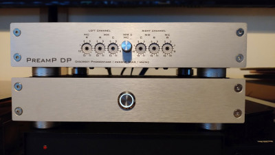

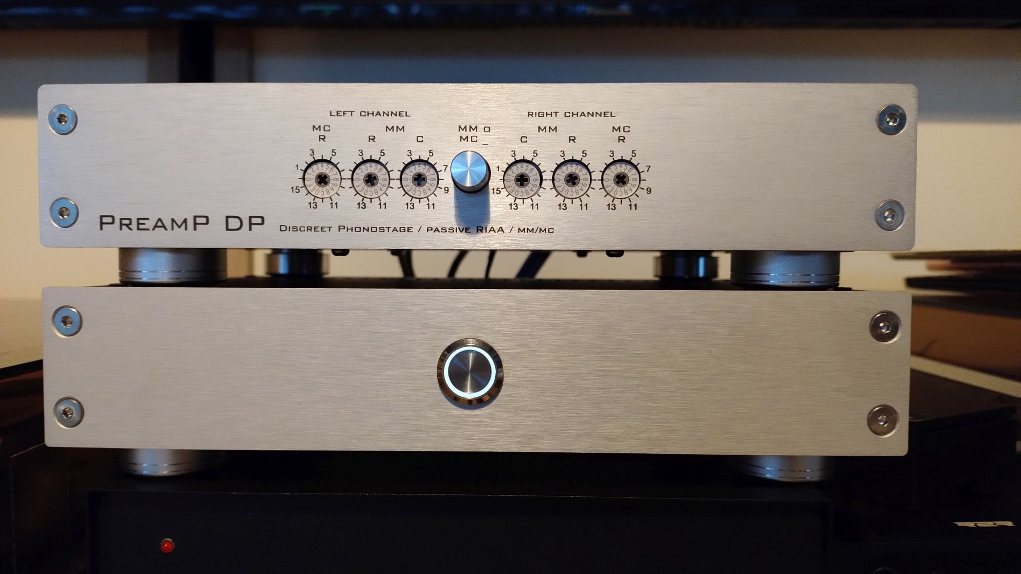

Powstał jeden model FL albo tzw. przejściówka. Zmiana była zaplanowana i przygotowana w potencjalnej kolejnej wersji. Na prośbę Macieja postanowiłem dodać trochę cyfr na panelu przednim i zmienić pokrętła (większe pokrętła zasłaniają oryginalne cyfry na zadajnikach). Pokrętła jeszcze nie dotarły, więc to jeszcze nie jest ostateczny wygląd ale prezentuje się tak:
W planowanej kolejnej wersji zadajniki są rozmieszczone w większej odległości od siebie i nie ma takich problemów z oznaczeniami.

Wygląda jeszcze bardziej super
Skoro i tak to wersja rozwojowa, to może zamiast 1,3,...,11,13 nadrukować konkretne wartości R i C?
I tak kółka mają zrobić więcej miejsca obok siebie...
Wtedy bez ściągawki dałoby się nastawiać.
PS. Zam osoby z doskonałą pamięcią wzrokową, którym taka ściągawka byłaby potrzebna tylko raz - są po studiach medycyny (ja nie)

Pojemność i rezystancja ustawiane osobno dla każdego kanału?
Po co taka fanaberia?
To trochę jakby auto miało osobne przełączniki od lewej i prawej wycieraczki szyby czołowej

To nie fanaberia. Po prostu nie ma dwukanałowych zadajników kodu (podobnie jak nie ma dwukanałowych DIP-Switchy).Wojtek pisze: ↑wczoraj, 00:17Po co taka fanaberia?

OK czyli bardziej z konieczności, czaję.

Tak. Tylko i wyłącznie z konieczności.
