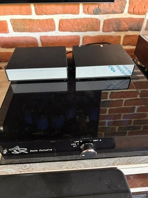

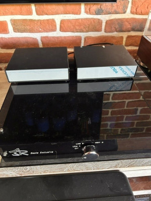

WingedRiaa (wersja demo VI/2026)
Pamiętam jak wiele lat temu, będąc dumnym (i zarozumiałym) posiadaczem tzw. „larwy” (czyli LAR LPS-1) wziąłem sobie na testy Nudę dual mono nieudolnie zlutowaną przez Klina (on zawsze lutuje po pijaku). Pamiętam też mój opad szczęki i niedowierzanie, że pre może tak zagrać! Skasowało larwę jak Maximus kasował deathclawy w Falloucie. Dlatego też potem, przez wiele lat, moim referencyjnym pre była Husariaa, czyli najwyższy model od Ahaja Corporation. Jakiś czas później złożyłem sobie z ciekawości Nudę Mini i ponownie byłem zaskoczony jakością dźwięku jaką prezentowała.
Wiem zatem, że Ahaja San lipy nie zaprojektuje. Czuję też mniej więcej jak to będzie grało bo wiem jakie poglądy ma konstruktor - zero kolorowania , SUT to zło bo zmienia dźwięk, a kable trza lutować od wkładki bezpośrednio do zwrotnicy kolumny, srebrzanką o maksymalnej długości jednego centymetra
Takie bezkompromisowe podejście ma sens. Zadaniem pre jest zapewnić wkładce odpowiednie obciążenie, przeprowadzić korekcję RIAA oraz wzmocnić jej sygnał maksymalnie wiernie, nie dodając niczego od siebie (w przeciwieństwie do Siwego z „Poranku kojota”). Pre ma być czystą korekcją RIAA ze wzmocnieniem.
Niespodziewanie zawitał do mnie bohater wątku czyli Winged RIAA aka Skrzydlak. Chyba się Ahaja wnerwił że mu wstawiam jakieś japońskie sprzęty
No i miałem nic nie pisać ale co tam
Dla mnie punktem odniesienia dla jest mój ASR Basis Exclusive. Koncepcja obu urządzeń jest dość podobna – osobne zasilanie, opampy oraz hybrydowa korekcja RIAA – góra pasywna, dół aktywny. Różnica jest taka, że ASR gra na akumulatorach, lepiej więc izoluje się od sieci 220V. Gabaryty też inne ale ASR to tak naprawdę dwa niezależne preampy MC w jednej obudowie, a każdy z nich ma własny komplet wejść i wyjść RCA i XLR oraz różne kolorowe światełka więc miejsce na to wszystko jest potrzebne.
Koniec wstępu i lecimy z odsłuchami.
Napiszę wprost bez podchodów – WingedRiaa gra jasno i ostro, z powietrzem, głębią, świetną dynamiką i szczegółem. Charakter dźwięku przypomina mi MC Rohmanna albo… Husarię (winged znaczy skrzydlaty, a wiadomo kto nosił skrzydła… ).
Soprany –jasne, ostre jak brzytwa
Bas –bojowy, sprężysty
Szczegółowość – top level
Dynamika – bardzo dobra
Mikrodynamika – bardzo dobra
Scena: głęboka jakby w klasie A to grało
Izolacja zakłóceń sieciowych – dobra
Ogólne wrażenie – znakomite, nie odczułem dyskomfortu zmiany sprzętu i chęci natychmiastowego powrotu do mojego pre. I to jest duuuża pochwała bo ASR Basis Exclusive to legenda.
ASR brzmi bardziej spokojnie, naturalnie. Mini Husaria jest bardziej techno-predatorem. Gra prosto w twarz jakby chciał udowodnić całemu światu że jest debeściak. Jest czujny i gotów skoczyć na najmniejszy gest jak owczarek belgijski. Czasem w audio używa się zwrotu „koc na kolumnach”. Tu mamy tego dokładnie odwrotność. Koc został zerwany razem z maskownicami i ze skórą. Dotykamy żywego mięsa.
To już nie są jednak rozważania na poziomie czy coś jest dobre czy nie, tylko czy bardziej lub mniej pasuje do preferencji muzycznych i systemu danego słuchacza.
Podsumowując- na moje ucho WingedRiaa jest już cholernie dobra a może być jeszcze lepsza. Gratulacje dla Ahaja Corporation za kolejny znakomity projekt.
Ps. W środku nie pokazuję bo nie wiem czy mi wolno ale dużo tam części jest.
