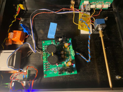

Przyszły zamówione LSK170BL z Mouser . Szybko bez cła. Zamówiłem ich trochę na zapas .Dobrałem według zalecenia twórcy układu z zbliżonym Idss 8mA. Układ działa poprawnie bez zniekształceń. Masa płytki bufora B1izolowana. Zasilam małym zasilaczem Sigma 11 na elementach dyskretnych ustawionym na 18,5V. Za mostkiem prostowniczym zasilacza przy pierwszym kondensatorze spiąłem jego minus z punktem uziemienia na obudowie przez Groundbreaker zrobiony z mostka prostowniczego, kondensatora 100nF i rezystora 10Ohm. Mam czarne czyste tło . Teraz poeksperymentuje z pojemnością kondensatorów Wyjściowych MKP .Domyślnie zastosuje Superior Jentzen.

Po lekturze długiego wątku o B1 na Diy Audio zrobiłem testową płytkę jego modyfikacji Mezmerize , która różni się od pierwotnej wersji Passa zasilaniem symetrycznym i nie ma w nim kondensatorów. Nie mogłem sobie darować i odpaliłem na sucho nie mocując jeszcze płytek do obudowy na stałe. Bałaganik w środku ogarnę przez weekend . Jak to gra w porównaniu do pierwowzoru? Lepiej
.Szersza scena. Bas jest bardziej sprężysty , Dittony jakby lepiej znoszą niskie tony. Zasilanie clonem Studer 900 ustaliłem na poziomie 15V-0-15V bezpiecznym dla LSK170Bl. Ich temp pod zamkniętą pokrywą preampu dochodzi do 33-34C. Sam zasilacz jest bardzo dobrej jakości, trzyma bez szumu napięcie do setnych V. Złożyłem go na markowych elementach z Mundorfami 6800uF, Nichicon FG i wymienionymi na orginalne opampy TL072 .Domyślnie Salas autor modyfikacji B1 Mezmerize za minimalne napięcie przyjął 10v i zaproponował swój zasilacz zintegrowany z buforem . Ja wykorzystałem tylko część płytki z samym buforem . Słucha się na tym Jazzu jakby od nowa . Urzeka trąbka, piano talerze , brzmienie coś jak pomiędzy miękkością lampy a tranzystorem . Nawet nie brakuje mocy . Właściwie słucham na max godzinie 12. Cisza w tle całkowita. Świetny tani sposób na niedopasowanie źródła do końcówki. Próbowaliśmy też z kolegą wpiąć przez bufor premap lampowy SRPP na 4 12AX7 który bezpośrednio wpięty do F5 trochę wariował przez wysoką impedancję i gain lamp, z buforem zagrał zdecydowanie przyjemnie i lepiej.

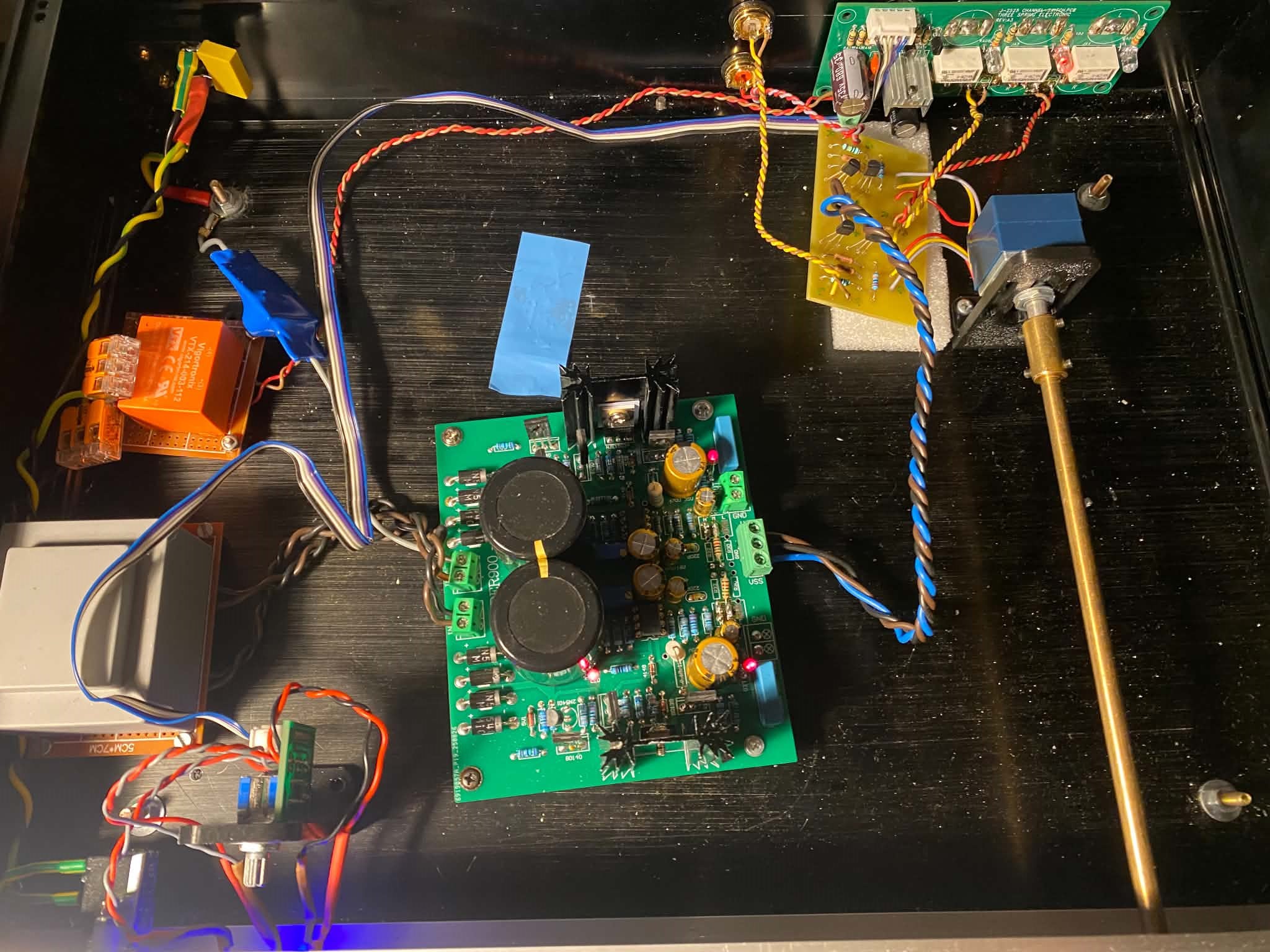

Zbudowałem zmodyfikowany Bufor B1 Passa, zasilany symetrycznie ciekawym zasilaczem (Shunt Regulator) projektu Salasa z DiyAudio. Jest to wczesna wersja projektu. Płytkę trawiłem sam .https://www.diyaudio.com/community/thre ... er.145201/
Zasilany transformatorem 30VA 2x12V .
Zasilacz równoległy Salasa charakteryzuje się bardzo niską impedancją wyjściową w szerokim pasmie częstotliwości. Zapewnia stały pobór prądu ze źródła zasilania, eliminując wpływy tętnień i zakłóceń z sieci. Pobiera z transformatora/mostka zawsze tyle samo prądu, niezależnie od tego, co dzieje się w układzie audio. Napięcie odniesienia ustalają połączone szeregowo niskonapięciowe diody LED, na wejściu bufora mam bardzo równe i stabilne 10,5 V . Szum czerwonej diody LED jest niski, co bezpośrednio przekłada się na czystsze napięcie na wyjściu zasilacza. Układ wymaga niskonapięciowych starszych, 5mm średnicy matowych diod LED . Parowałem pomiarem spadku napięcia , z blisko 50 wybrałem kilkanaście z 1,90V i takie zlutowałem w układzie. Płytka nie jest ostatecznym projektem . Można kupić w sklepie diy audio store ostateczną wersję płytki Mezmerize z selektorem wejść i zabezpieczeniem wyjścia przed składową stałą na przekaźniku . Bardziej chodziło mi o test jak pracuje tak zasilany bufor B1. Zdecydowanie poprawiła się kontrola basu doszło więcej detalu .Różnica z pierwotnym układem z kondensatorami MKP spora. F5 jeszcze lepiej współgra z tym preampem. Testuje też ten bufor z starszymi integrami w trybie direct . Pewnie zbuduje kolejny projekt Passa-końcówkę AmpCampAmp zasilaną symetrycznie, współpracującą z preampem BA2018, taki mały zestaw biurkowy do napędzania małych monitorów(dźwięk z komputera ).
