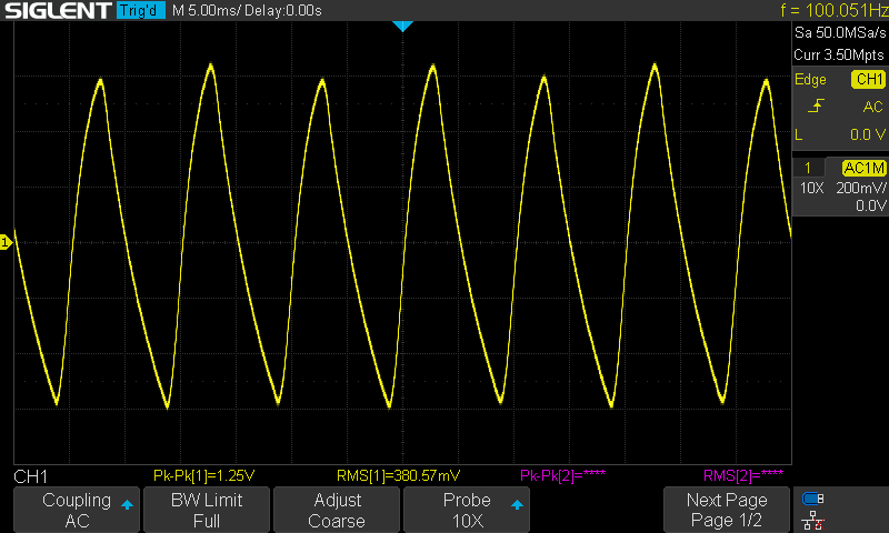

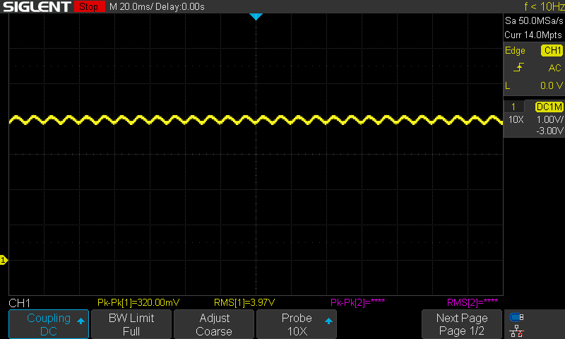

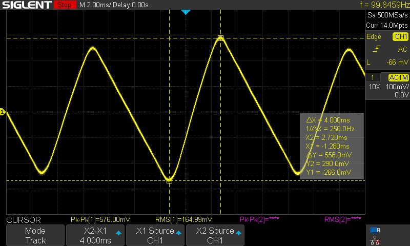

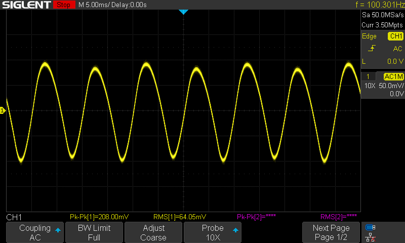

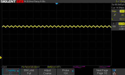

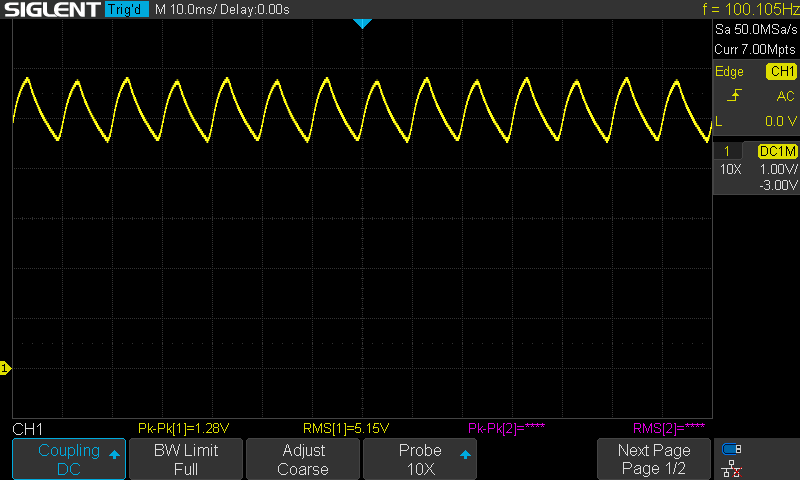

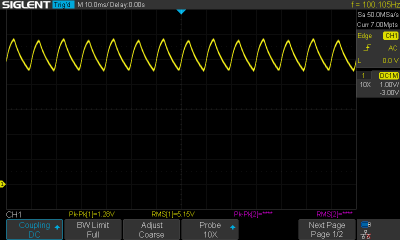

z ciekawości trochę pomierzyłem...
wersja 0 - 3x10000uF - tetnienia na kondensatorach 576mV p-p, 7,5W na stabilizatorze
wersja 1 - rozcięta ścieżka między pierwszym i drugim kondesatorem, wstawiony rezystor 0,48r/20W
na pierwszym kondensatorze - tętnienia 1,25V p-p, napięcie 5,15vdc
na drugim/trzecim kondensatorze - tętnienia 208mV p-p, napięcie 3,97vdc - idealozo
jest 1,5v dla stabilizatora - nawet przy skokach napięcia w sieci będzie stabilnie, problem bo na ten rezystor też trzeba miejsce poszukać

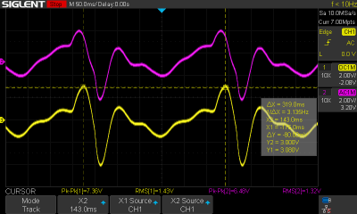

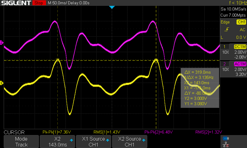

podpiołem zasilacz do katody, katody poprzez 2 rezystory 22om do rezystora katodowego, napięcie na 2.5v i masz kolejny traktor, pulsuje na wyjściu...
wyciągnołem zasilacze, podpiołem na 2,5vac i jest tak samo? 2 kanały podobnie, czy to od zasilania anodowego czy coś mogłem uszkodzić ? fajerwerków nie było.
zasilacz - tr 2x290v + 5u4gb + 8uF + dławik 10H + 100uF
