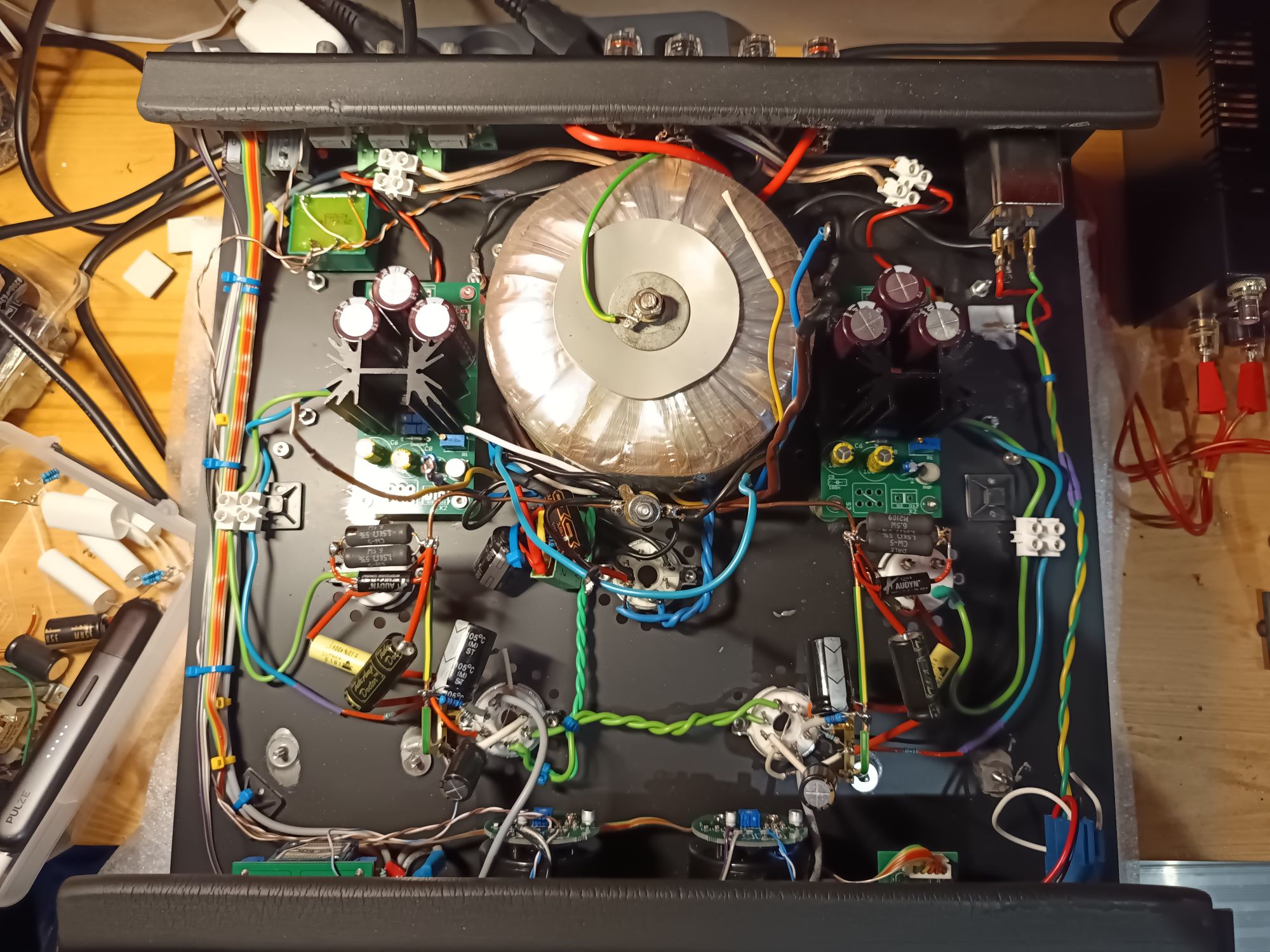

Triody mocy. DTH, Równoważenie żarzenia...
Obecnie wyciągam - 80db przydźwięku 50hz regulując humpotkiem w warunkach statycznych czyli bez sygnału, ale w warunkach dynamicznych np. 1kHz/1W/8r muszę ponownie regulować humpotkiem dla minimalnego przydźwięku... Też ok - 80dB... Czy dobrze rozumiem że lepiej ustawić to z jakimś sygnałem niż. Na sucho bez sygnału... Zostaje mi na wyjściu. jakieś 5mV p-p 100Hz ale to wiadomo że będzie zawsze przy żarzeniu AC no chyba że jakieś kombo na krzemie wsadzę ale to ostateczność...
Jak mieszam lampami między kanałami to pomiary zniekształceń mam inne... Ale powtarzalne dla danej konfiguracji lamp... Ciekawe czy to słychać- stereofonia?
Napięcia, prądy książkowe...

Łooo jak nie mam czasu... Przezbrajam ustrojstwo na DC
