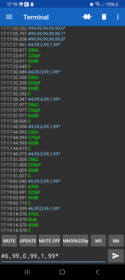

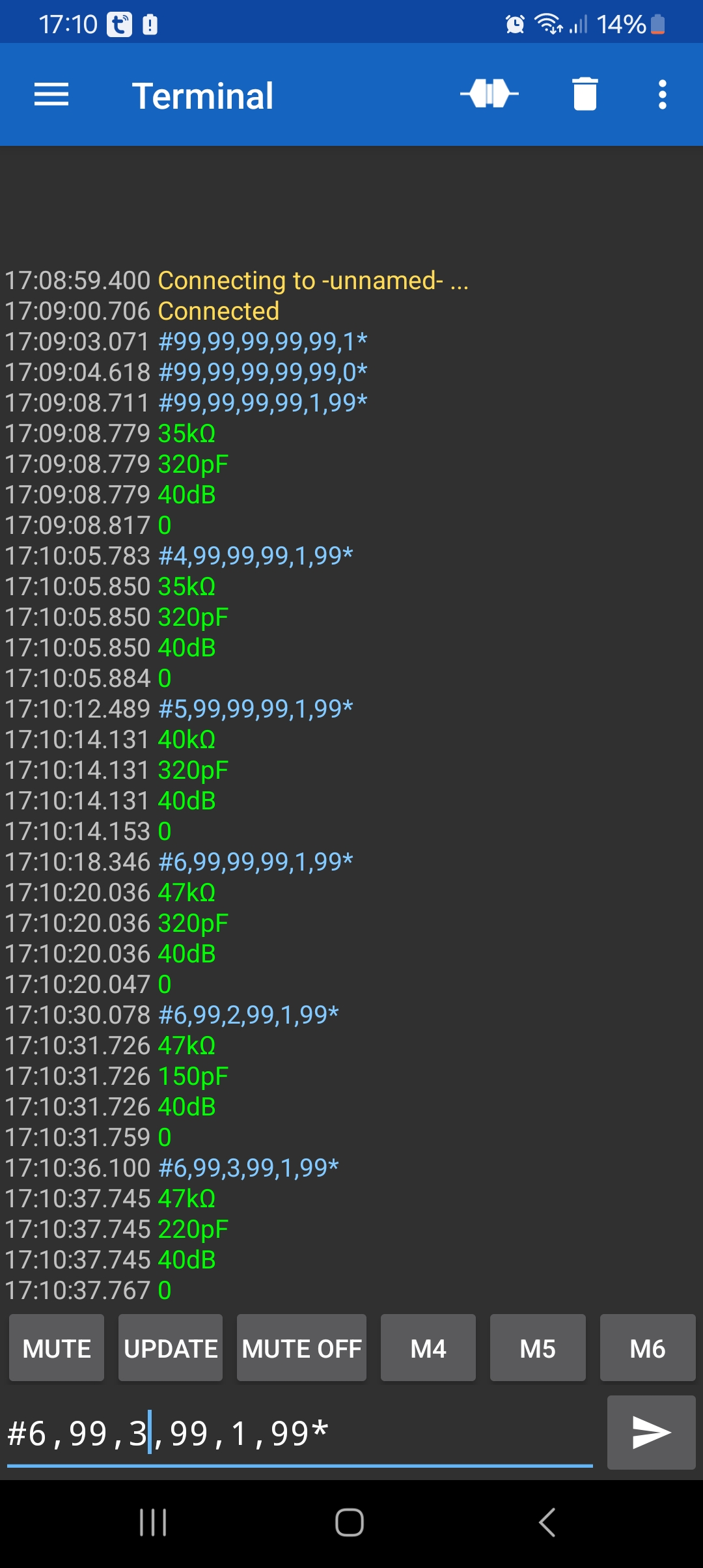

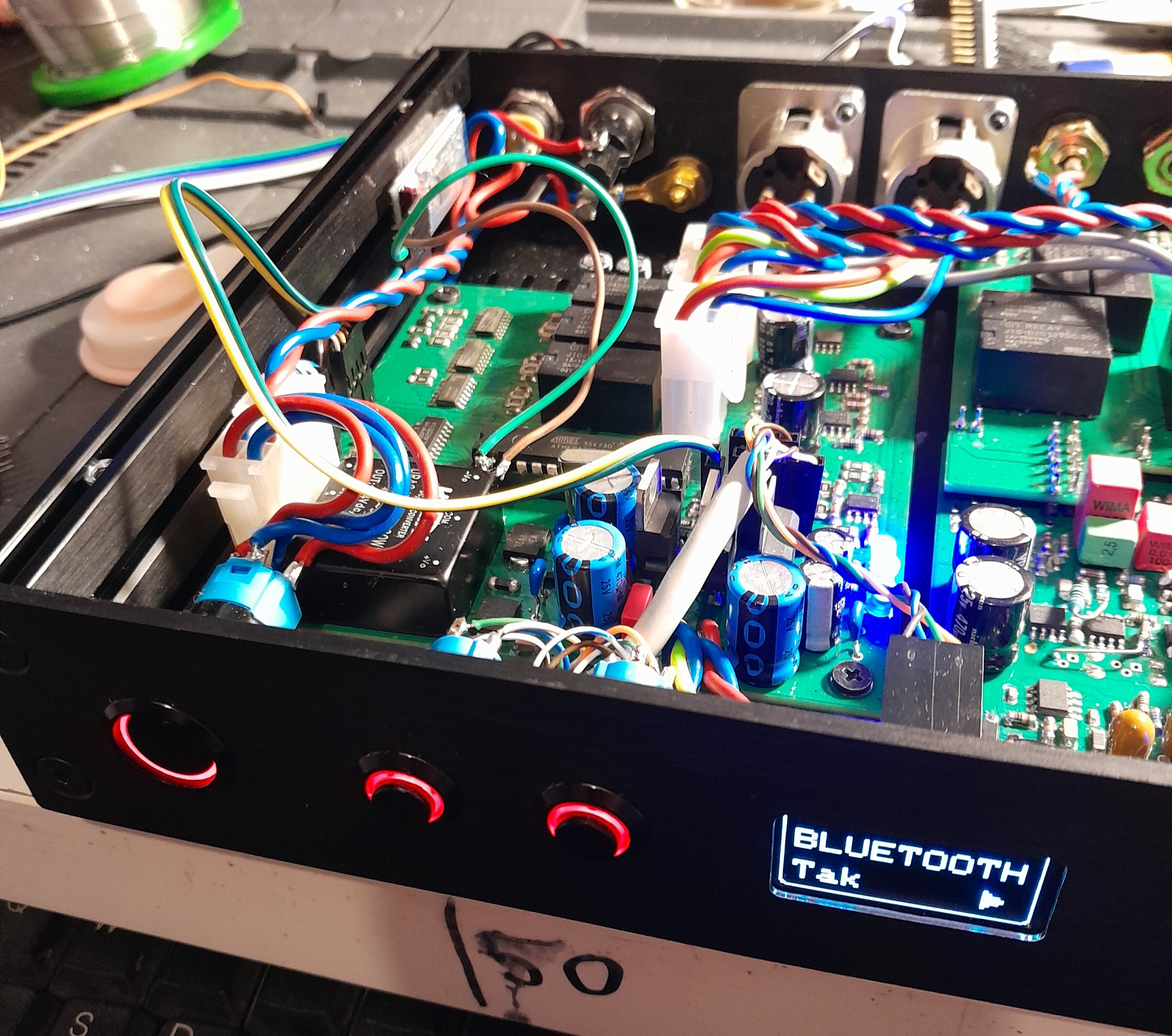

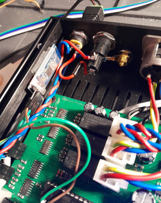

A mi nie chodzi o metersy tylko o te ramkę co jest wokoło R,C G itd która znika standardowo po 30sek. Mozna było to wyłączyć ustawić dłuższy lub krótszy czas. Wszystko działało spoko ale jak się wyłączyło prąd wracało do 30sek. Wydłużyłem też czas wyłączenia ekranu i tego zaniku kursora do 120sek ale standardowo będzie 60sek i 30 sek jak było.
Kilka fotek modulu i jak to wygląda na wyświetlaczu dodałem też screen z aplikacji terminal jak to wygląda sterowanie.
