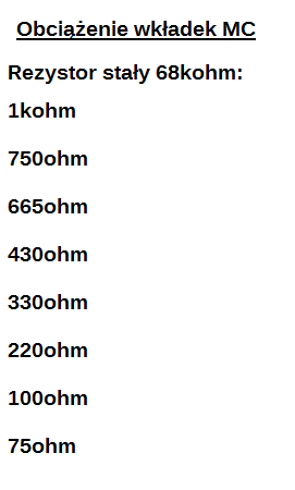

Jednakże, by całość miała ręce i nogi konieczne jest odpowiednie obciążenie przetworników czy to będą MM czy MCHO czy MCLO. Do tego służą rezystory i kondensatory umieszczone na wejściu.
Nie jest możliwe zrealizowanie tego za pomocą jednej wartości rezystancji czy pojemności. Muszą zatem być dodane inne, które w połączeniu dadzą pożądane wartości.
- w przypadku wkładek MM nie ma konieczności wstawiania wielu nastawów, kilka wystarczy, między około 30kohm a 70kohm.
Pojemność dla wkładek MM ma znaczenie - zbyt duża może spowodować pik rezonansu w częstotliwościach słyszalnych poniżej 20kHz. Należy tu pamiętać, że pojemności się dodają: okablowanie wewnątrz ramienia+okablowanie wyjściowe gramofonu+pojemność na wejściu preampa.
Ta pierwsza ma spokojnie 20-35pF i tego nie zmienimy.
Ta druga może mieć 50-250(lub więcej)pF i tu można zmniejszyć ją stosując odpowiednie okablowanie.
Ta trzecia to ta, którą mamy do załączenia w preampie i na to mamy wpływ.
- w przypadku wkładek MCLO sprawa się nieco komplikuje, bo z racji ich parametrów dobrze jest mieć dużo nastawów co da wyciągnięcie maksimum możliwości z danej wkładki.
Pojemność nie wpływa raczej na reprodukcję wkładek MCLO, ma z kolei wpływ na wycinanie śmieci o wysokich częstotliwościach.
W pierwszej kolejności jak widać na schemacie należy dobrać rezystor stały, który obciąża wejście. Powinien być dość duży, w okolicach największej wartości rezystancji jaką chcemy obciążyć wkładkę.
Może to być np wartość 68kohm (68 000 ohm). Dlaczego taki? Ano dlatego, że każda dołączona do niego równolegle rezystancja zmniejszy wartość wypadkową.
Np przy 68kohm dodana rezystancja 430kohm da w wyniku 58,7kohm.
Przydatny może tu być kalkulator online do połączeń równoległych dwóch lub więcej rezystorów.
Tu należy pamiętać by do obliczeń zawsze umieszczać wartość rezystora stałego (tego wybranego o najwyższej wartości).
Jak widać na schemacie jest 12 pozycyjny przełącznik. Da on duże możliwości zmian zarówno dla MM jak i dla MC.
Np przy 3 wartościach rezystancji dla MM mamy 8 praktycznych nastawów: +-35 ... +-70kohm.
r mm.png (3.79 KiB) Przejrzano 1319 razy
Dla MC pozostaje więc 9 rezystorów do policzenia co da finalnie (na przykład) 45 praktycznych wartości rezystancji od 25ohm - 985ohm.
r mc.png (5.88 KiB) Przejrzano 1319 razy

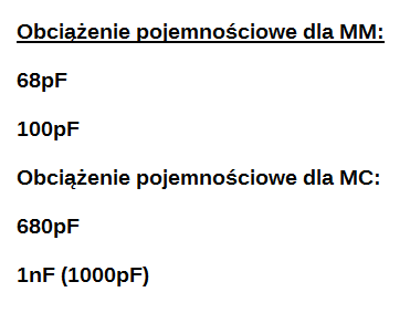

Pojemności:
jak wspomniałem wyżej te dodają się do siebie więc dla uproszczenia można dać np 2 dla MM i 2 dla MC na 4 pozycyjnym przełączniku.
c load mm mc.png (5.14 KiB) Przejrzano 1319 razy
Poniżej tabelka pokazująca co można uzyskać przy zastosowaniu wartości elementów o których wspomniałem.
Po prawej od czerwonych (MC)/pomarańczowego (MM) prostokątów są numery przełącznika, który/e należy załączyć by otrzymać daną wartość R lub C - niebieski prostokąt.
