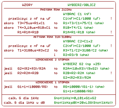

Poniżej podsumowująca, mała tabelka ze skompresowanymi wzorami i działaniami przydatnymi do okiełznania projektu.

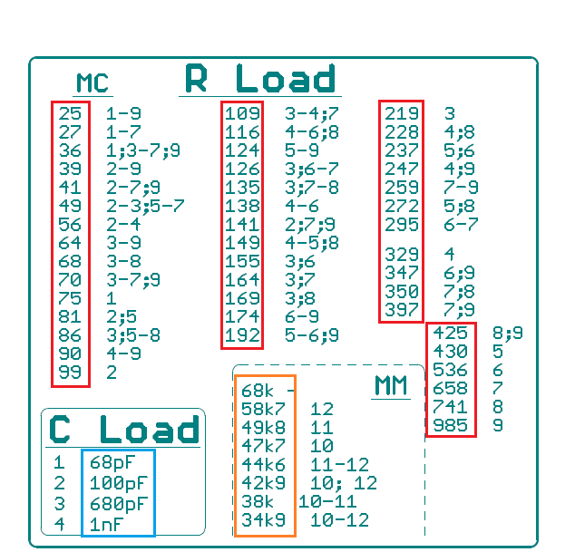

Jak widać na schemacie jest 12 pozycyjny przełącznik. Da on duże możliwości zmian zarówno dla MM jak i dla MC.
Np przy 3 wartościach rezystancji dla MM mamy 8 praktycznych nastawów: +-35 ... +-70kohm.
r mm.png (3.79 KiB) Przejrzano 734 razy

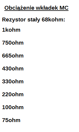

Dla MC pozostaje więc 9 rezystorów do policzenia co da finalnie (na przykład) 45 praktycznych wartości rezystancji od 25ohm - 985ohm.
r mc.png (5.88 KiB) Przejrzano 734 razy

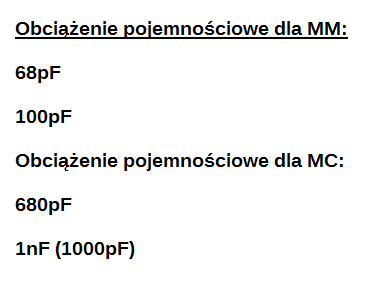

Pojemności:
jak wspomniałem wyżej te dodają się do siebie więc dla uproszczenia można dać np 2 dla MM i 2 dla MC na 4 pozycyjnym przełączniku.
c load mm mc.png (5.14 KiB) Przejrzano 734 razy
Poniżej tabelka pokazująca co można uzyskać przy zastosowaniu wartości elementów o których wspomniałem.
Po prawej od czerwonych (MC)/pomarańczowego (MM) prostokątów są numery przełącznika, który/e należy załączyć by otrzymać daną wartość R lub C - niebieski prostokąt.

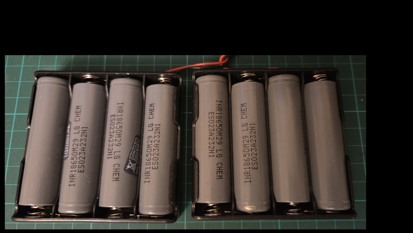

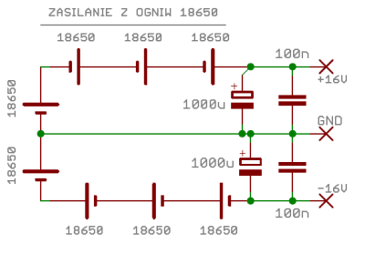

- może być zasilanie z ogniw bateryjnych.
Aktualnie dostępne są bez problemu ogniwa np 18650, które złożone w pakiet np 4 x2 dadzą nam zasilanie symetryczne w okolicach 2x16V.
Plusem takiego rozwiązania jest brak przydźwięku sieciowego. Dość żywotne rozwiązanie, spokojnie wystarczy na tydzień grania po kilka godzin dziennie.
Minusem konieczność posiadania/zaimplementowania jakiegoś ładowania. Nie jest wielki kłopot bo są dostępne układy monitorujące ładowanie pakietów lub po prostu zakup ładowarki - np ze stajni X-tar (sprawdzałem na swojej VC4S).
Tutaj należy spodziewać się strasznej niewygody w postaci konieczności wyciągnięcia ogniw z koszyków i wsadzenia ich w ładowarkę ... ;-).

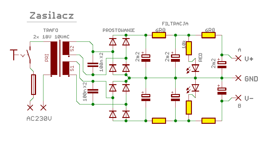

- może też być klasyczny układ z zasilaniem sieciowym:
kabel sieciowy + bezpiecznik + włącznik (włanczników nie stosuję, bo słabo działają) + transformator + zasilacz w postaci mostków prostowniczych/diód, kondensatorów filtrujących, prestabilizacji (jak ma być porządnie).
Idealne trafo do takiego układu to 2x 18V/10VAC.
Zasilaczyk:
trafo, 8 diód, filtracja np 8800uF na gałąź podzielona rezystorami (filtr RC) zwiększającymi skuteczność eliminowania tętnień z sieci.

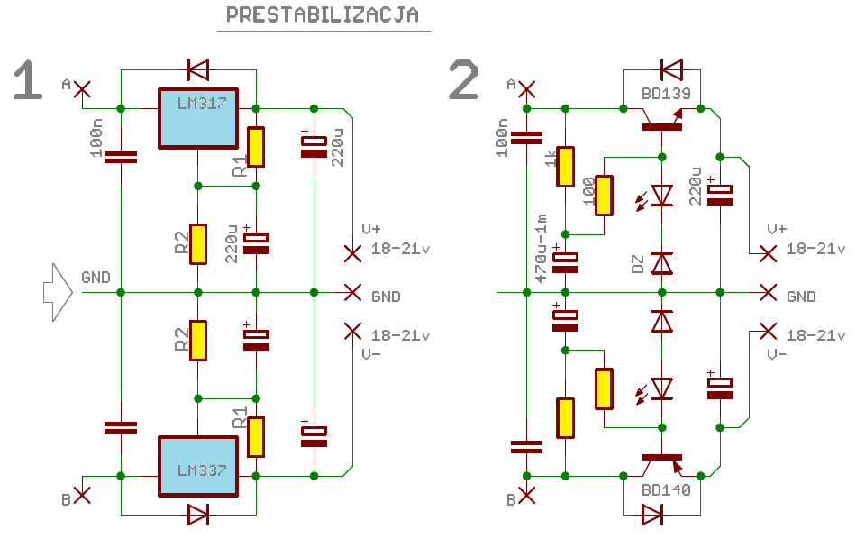

Dalej prestabilizacja: wstępnie stabilizuje napięcie, zwiększa tłumienie tętnień, wysyła dość czyste napięcie do stabilizatorów znajdujących się blisko układów audio.
To można zrealizować np w postaci tzw. mnożnika pojemności lub klasycznego stabilizatora. Dostępne i bardzo skuteczne rozwiązanie.

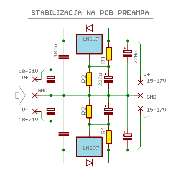

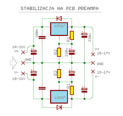

Finalnie dobrze umieścić stabilizatory blisko zasilanych układów. Wystarczy do tego proste kombo LM317/LM337.
To stabilizatory regulowane - można dostosować napięcia do zasilanych układów.
