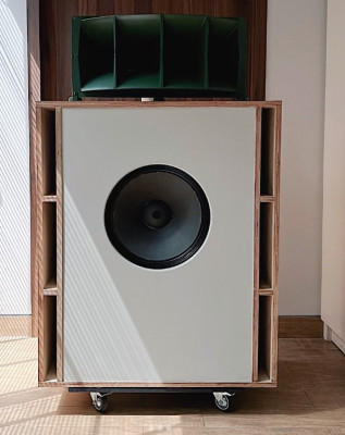

Posty: 11043
Re: [Kolumienki] Onken - Hiraga DIY
Aż sobie wyguglałem. Duże i ciężkie. Takie jak lubię :clap:
Pawelec
Posty: 3432
Lokalizacja: Okolice Warszawy
Post autor: Pawelec »
Myszor pisze:
01 lis 2025, 17:01
Tak, to ten projekt. Moje będą ładniejsze :D

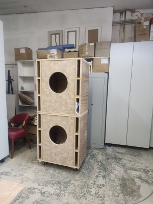

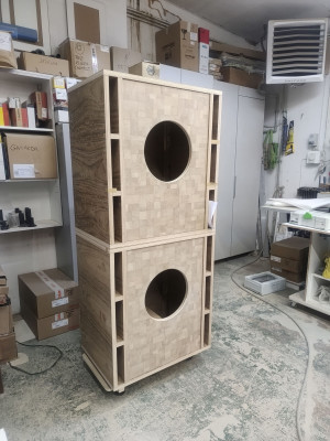

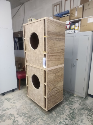

Sklejka kupiona. 4 arkusze 2500x1250x25 mm. Tanio nie jest. Okolice 550 PLN za arkusz. Fornir Amazaque - paczka około 1500 PLN. Fornir kleimy na prasie i tniemy formatki. To takie proste :mrgreen: . Składamy wszystko do kupy i..... efekt na zdjęciach ;) . Wszystko pasuje. Teraz bedziemy rozbierać by formatki dopracować i polakierować. Aby widoczne elementy ciętej sklejki nie były za jasne w stosunku do forniru będą pociągnięte bejcą przed lakierowaniem. Małymi kroczkami do przodu :D
Acha, uprzedzając pytania to front i tył będzie lakierowany na czarny mat dlatego sklejka została pokryta laminatem by lakier nie siadał. Taki laminat był na pod ręką więc na razie wygląda nieszczególnie :doh:
