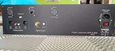

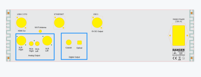

kami3n147
Posty: 54
Rejestracja: 17 lip 2017, 14:16
Re: Odtwarzacz sieciowy na bazie malinki
#98
Post autor: kami3n147 »

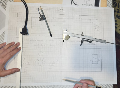

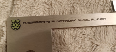

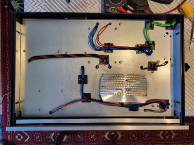

amrowek pisze:
09 cze 2025, 17:42
Nie no zajebiaszcze to to jest ... a ja dalej w powijakach.... utknąłem na wycięciu otworów w budzie.
Hm jednym trafem zasilasz wszystko?
Sam wycinałeś czy zleciłeś do wycięcia?
Sam projektowałem. Wycinała firma, gdzie zamawiałem obudowę - wszyscy chyba widzą jak się nazywa :)

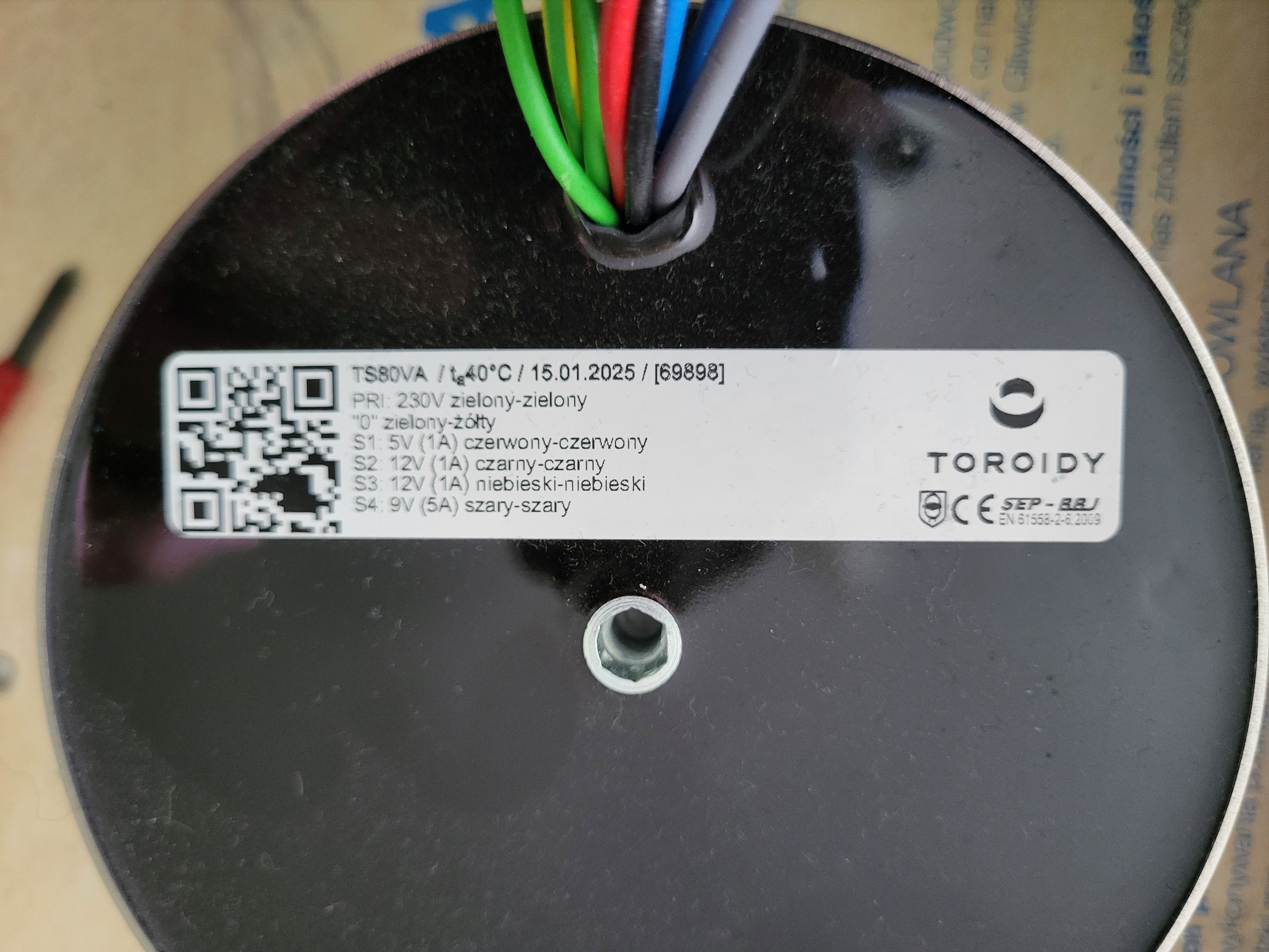

Tak, wszystko jest z jednego trafo:
1x9V - Ekran + Raspberry PI 5 GB + SkySong XMOS USB CCHD575 - http://audiohobby.pl/index.php?topic=12932.0 - https://www.aliexpress.com/item/1005004418115706.html
https://www.aliexpress.com/item/1005007460439877.html - Zasilanie Ekran + Raspberry PI 5 GB
https://www.aliexpress.com/item/32961636267.html - Zasilanie XMOS
Ekran: https://www.aliexpress.com/item/1005004067326700.html
1x5V - Zasilanie układów cyfrowych DACa Dual AK4493- https://www.aliexpress.com/item/1005006041896089.html & https://www.aliexpress.com/item/1005008035287645.html
2x12V - Zasilanie sekcji analogowej w/w DACa Dual AK4493

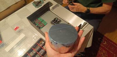

Pierwsze przymiarki:
Projektujemy:
Od du... strony:

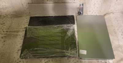

Obudowa:
