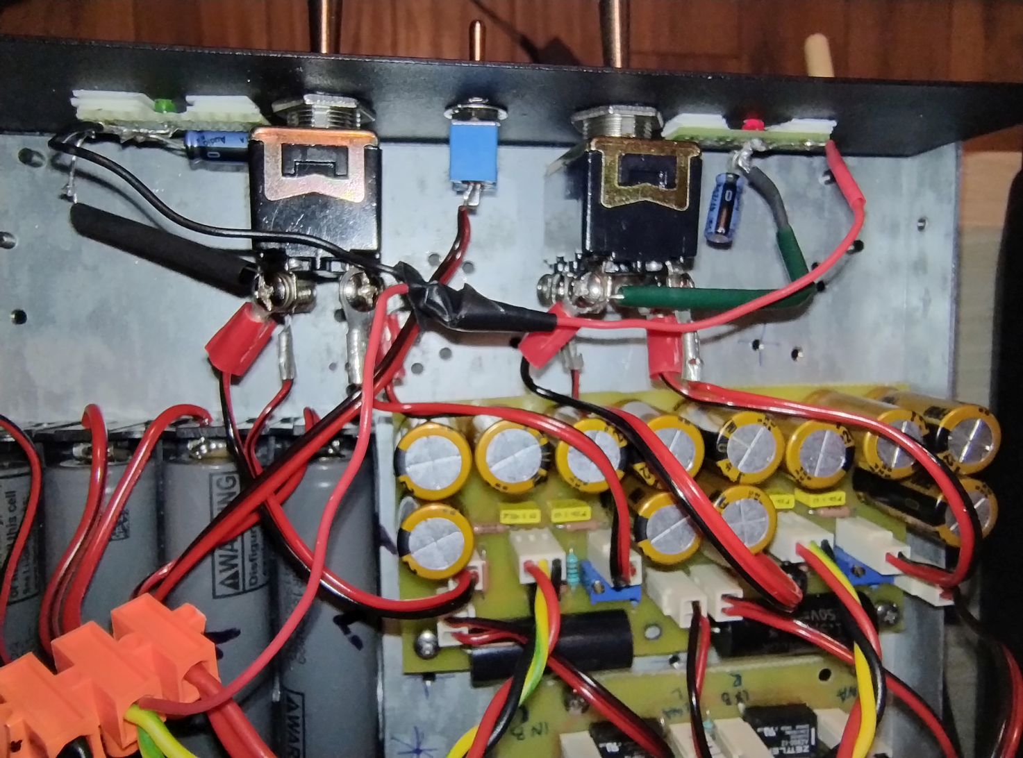

Nowa wersja płytki z poprawionym footprintem kondensatorów zrobiona. Elementy przeniesione.
Dodane wyjścia na wyłącznik (założyłem na nie zworki, bo na razie nie mam zamiaru ich używać). Te dwa niebieskie Jamicony wlazły tymczasowo, bo mi zabrakło Nichiconów (będą w poniedziałek, to wymienię). Zmieniłem też rezystor filtra ze 100 Ohm na 150 Ohm, czyli aktualnie filtracja ma łącznie 6600uF w elektrolitach i 33nF w folii oraz 150 Ohm (daje to częstotliwość 0,156 Hz). Oczywiście przydźwięk sieci spadł jeszcze bardziej. Na godzinie 12 nie słyszałem na słuchawkach niczego (ale uczciwie mówiąc w mieszkaniu nie jest całkiem cicho). Jeszcze to sprawdzę.

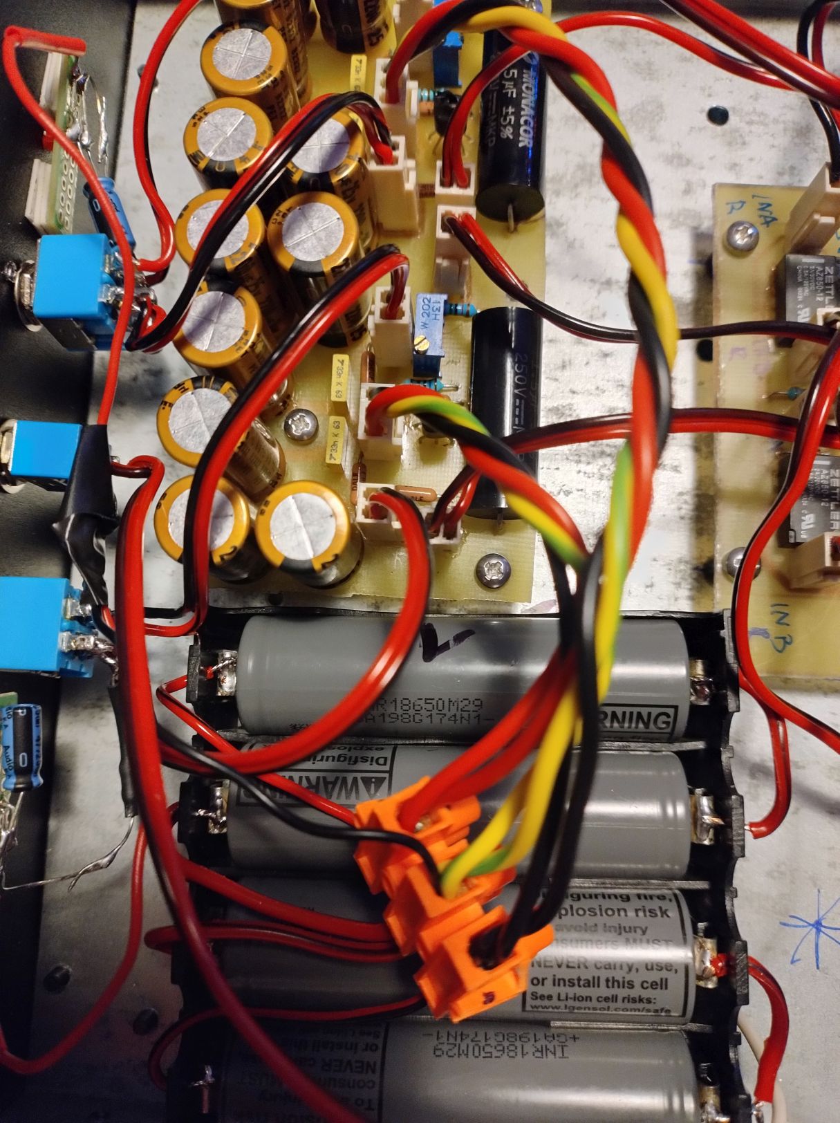

Tymczasem La Prepre dostał nowe zasilanie:
Karmią go po dwa ogniwa Li-Ion 18650 na każdą gałąź, czyli napięcie zasilania to ok. +/- 7,5V. Dodatkowo dodatnia gałąź jest obciążona ledami w szeregu z rezystorami 8,2K, żeby wyrównać obciążenie obydwu gałęzi i zapobiec pojawieniu się napięcia stałego na wejściu z powodu braku symetrii zasilania.
Zastosowałem też wyłączniki odcinające napięcie zasilania i jeżeli działają poprawnie, to przy wyłączeniu na wejściu pojawia się góra 1mV i to tylko na ułamek sekundy. Niestety te chińskie hebelki mają kiepski kontakt i czasem nie łapią poprawnie, co skutkuje szumem i trzaskami. Muszę znaleźć coś lepszego.

NO właśnie ładowania nie mam dopracowanego. Kupiłem moduł ładujący 2S ale tam nie ma żadnego porządnego procka tylko 4 mosfety i 1 układ z 6 nóżkami. Podłączyłem dwa ogniwa szeregowo i do uzyskania na bateriach napięcia 8,36V walił prądem, że aż kabelki się rozgrzały (no fakt cienkie były). Potem napięcie skakało między 8.38V a 8,1V. Odłączyłem zasilanie i okazało się, że baterie mają po 3,96V.
Dzisiaj wymieniłem włączniki na takie trochę większe.
Są dużo lepsze ale myślę nad zakupem jakiegoś przyciskanego Alpsa 4-torowego typu isostat.
