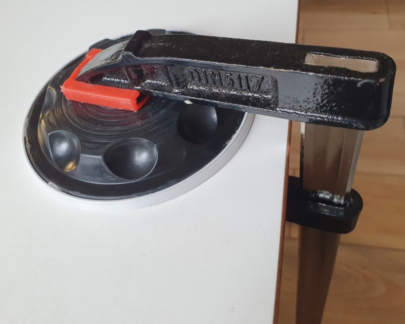

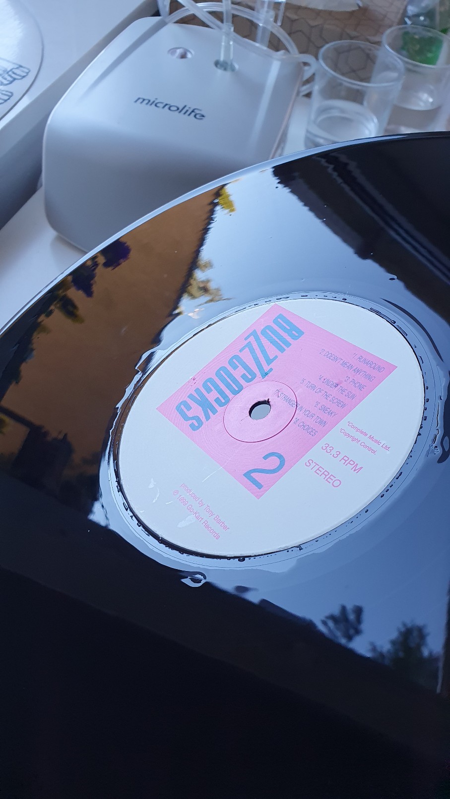

Zakupiłem od forumowicza używaną myjkę Knosti, ale jak to większość użytkowników wie posiada ona dekielek, który jest zbyt małej średnicy i nie zakrywa całego labela.
Postanowiłem zrobić małe usprawnienie fabrycznego rozwiązania.

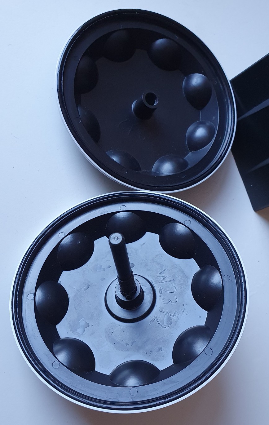

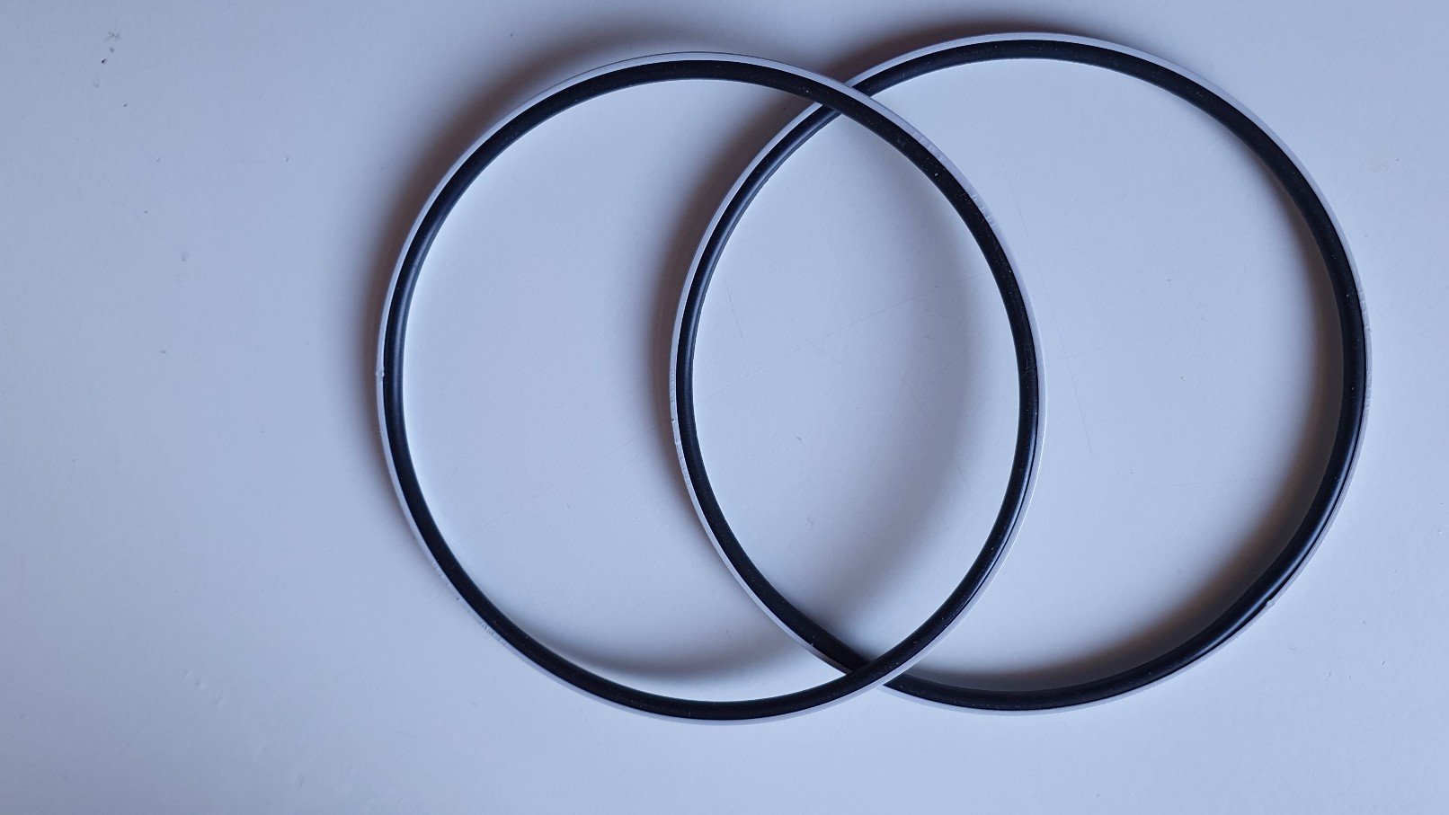

Wydrukowałem kilka wersji pierścienia, który testowałem.. dopiero 4 wersja była taką która mnie zadowoliła.
Przygotowałem sobie po dwa modele 3D, dla oringów fi100 x 2,5, oraz fi 100 x 3.

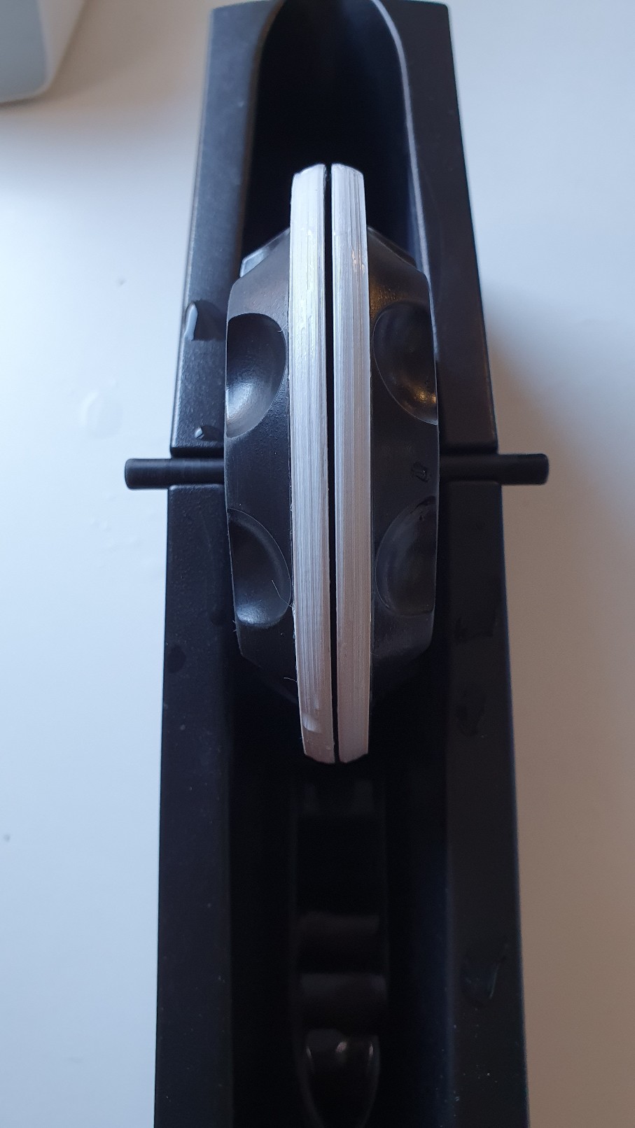

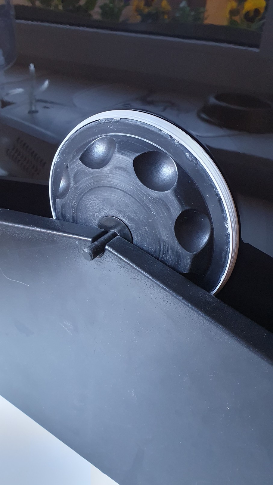

U siebie użyłem tego pierwszego i efekt jest taki jak myślałem.
Wygląda to jak na poniższych zdjęciach.
Kilka słów komentarza...
Oring musi się delikatnie ułożyć, żeby dobrze uszczelniał.
Dekielków nie można zbyt mocno dokręcać, bo później jest problem z odkręcaniem :lol: To trzeba wyczuć w trakcie używania. Może silikonowy oring byłby lepszy niż gumowy? Na to dokręcanie trzeba szczególnie uważać jeśli uszczelka się zmoczy. Dokręcanie ze smarowidłem w postaci wody idzie błyskawicznie w drugą stronę już nie ;)

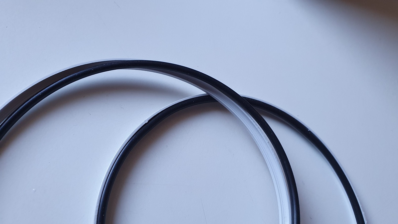

Dla zainteresowanych wrzucę oba modele wieczorem. Jak ktoś ma drukarkę to sobie wydrukuje.
Do zestawu trzeba dokupić oringi w rozmiarze, który podałem wyżej.

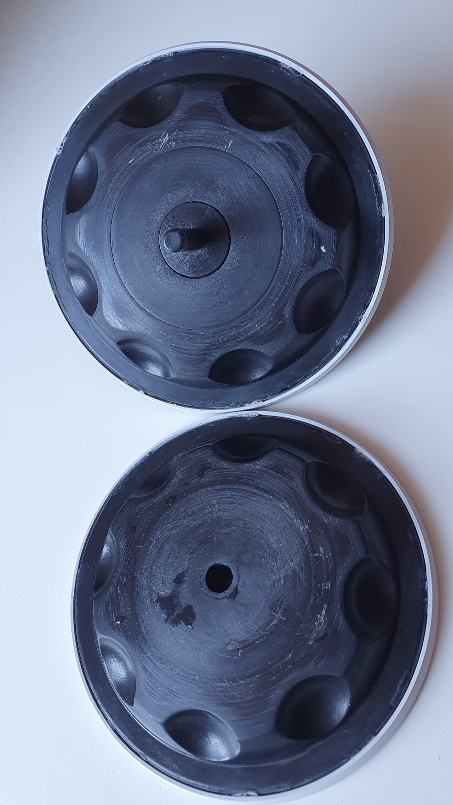

Pierścienie przykleiłem klejem cyjanoakrylowym Tadam w ośmiu punktach po obwodzie delielka i pierścienia.
Oba elementy trzeba położyć na płasko, np. na stole. Klej musi się całkowicie utwardzić. U mnie zajęło to około 1h.
Jeśli krawędzie obu elementów mają jakieś zadziorki trzeba je usunąć. Pierścień powinien być luźno spasowany z dekieliem. Kiedy klej się utwardzi wciskamy uszczelkę. Gniazdo uszczelki jest przygotowane bardzo ciasno. Uszczelkę należy ułożyć równo wcześniej zwilżając wodą. Ułatwia to wciśnięcie uszczelki.

Otrzymałem info, że nie był w stanie dokręcić i zmieścić sklejonych elementów w wannie. Podejrzewam, że jego pierścień mógł nie być spasowany jak należy z dekielkiem. Ja z moich wydruków usunąłem zadziorki i przed klejeniem docisnąłem ściskiem do stołu. Dopiero kleiłem. Tej informacji zabrakło w moim opisie.
Uszczelka po włożeniu jest obliczona dosłownie na wystawnie w ułamkach milimetra.
