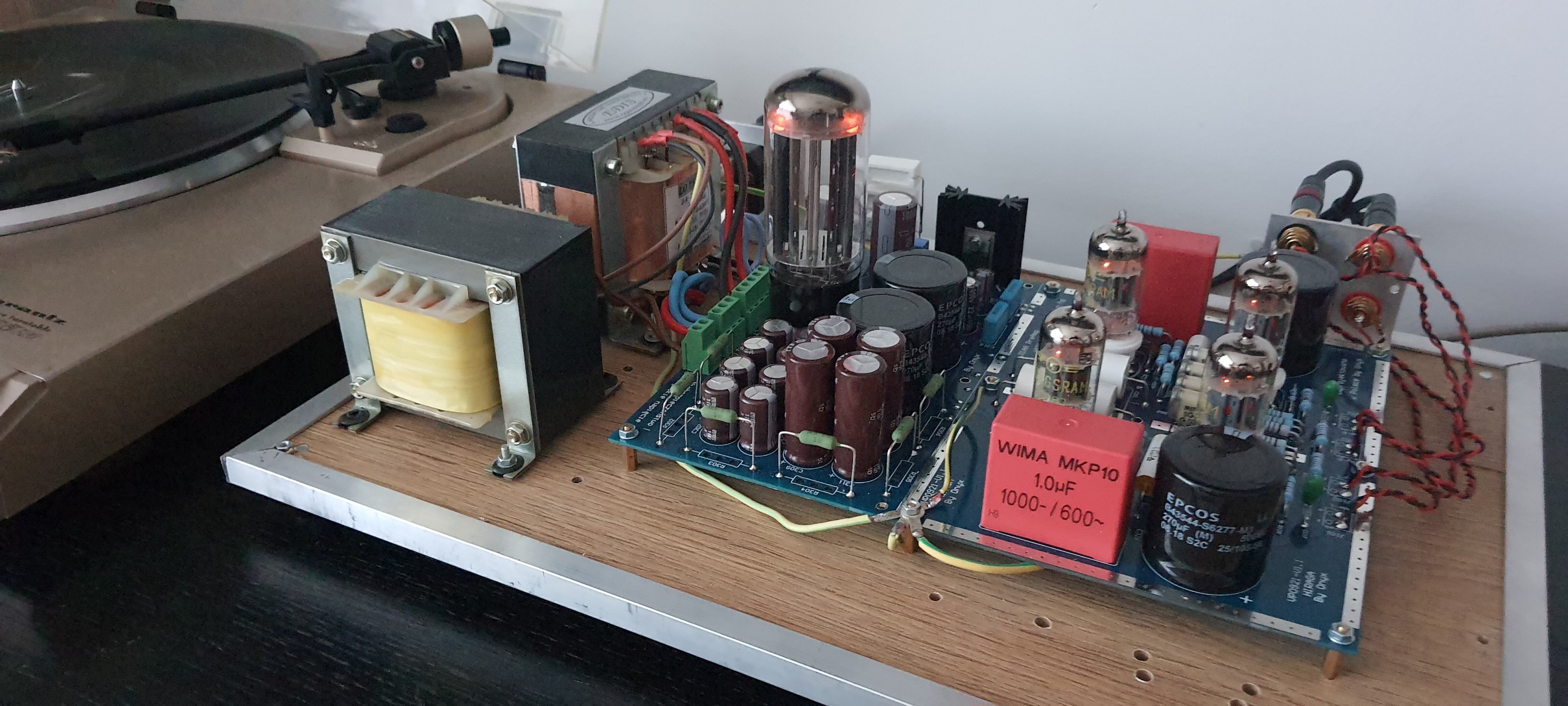

Polecam Hirage, zaprojektowałem pcb i wyszło zacnie.
Radiofan
- Posty: 26
- Rejestracja: 31 gru 2023, 17:18
Re: Jakie phono stage do złożenia?
Wygląda świetnie! Podziwiam. Widać dużo przemyślanych szczegółów.
