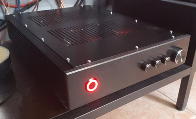

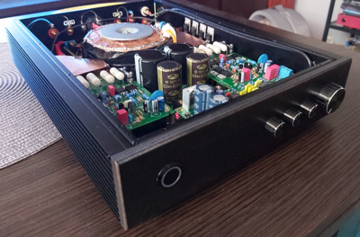

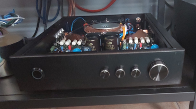

Znalazłem czas na skończenie tego małego potwora :character-cookiemonster: , moc raczej absurdalna jak na moje dotychczasowe projekty 80W/8R (135W/4R) na kanał :doh: . Najlepszym dopasowaniem do tej mocy okazały się Mosfet-y IRF540/IRF9540 te z projektu maja wyższe napięcie pracy , a u mnie zaledwie 2x45(+/-) na zasilaczu :( ,napięcie pozwala na uzyskanie nieco większej mocy ale ograniczeniem jest sam transformator o mocy 250W całe szczęscie ;) .Kręcenie gałką przy moich 40W szerokopasmowcach wykluczone 1/4 obrotu powoduje drganie wszystkiego wokół .
Jak to gra ,a no jak to tranzystor , sama końcówka i tu nie jestem rozczarowany gra płasko jak dobrze wyheblowana deska ale w połączeniu z małym pre z regulacją barwy daje ciekawy efekt jest dynamika i wykop w dolnych partiach środek wyraźny lecz magi brak , góra analityczna nie drażni uszu generalny efekt na poziomie średniej klasy marketowych plastik fantastic no dobra może trochę lepiej ale bez fajerwerków Powinna się sprawdzić z 2,5/3 drożnym zestawem wymagającym dużej mocy np. STX albo coś podobnego . Jednym słowem wyszedł ciekawy wzmacniacz na zakrapiane imprezy garażowe :character-beavisbutthead: lub rezerwa na wypadek gdyby wszystkie lampy się skopciły :lol: . :angry-extinguishflame:

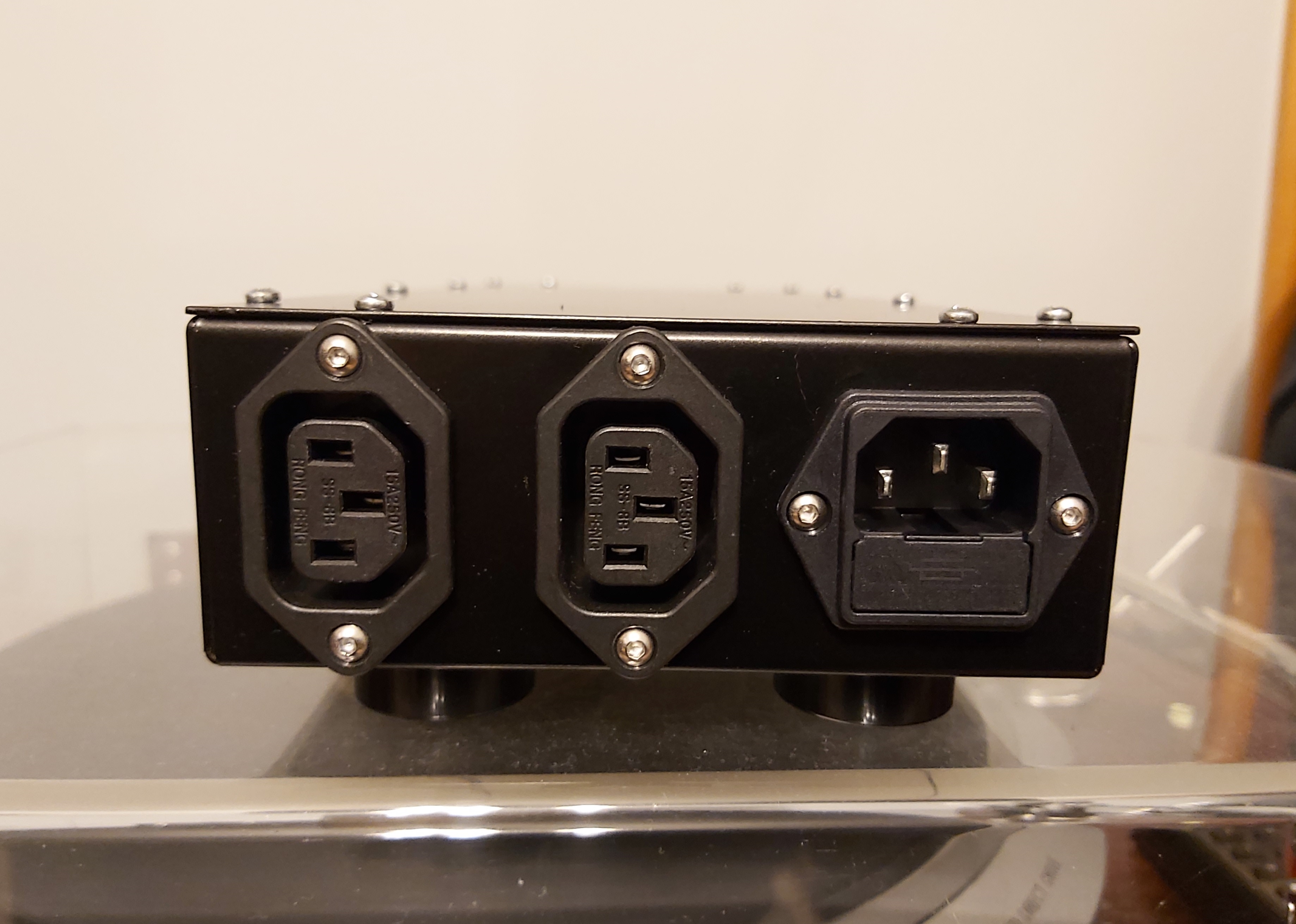

BlackDevil
Posty: 658
Gramofon: S600
Re: Zestaw Audio od nowa
#113

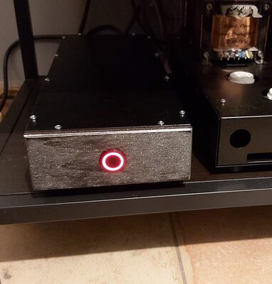

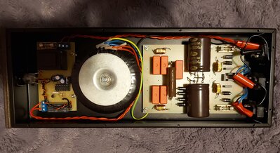

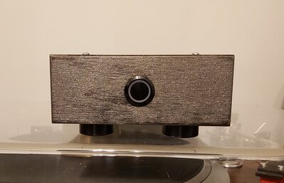

Post autor: BlackDevil »
