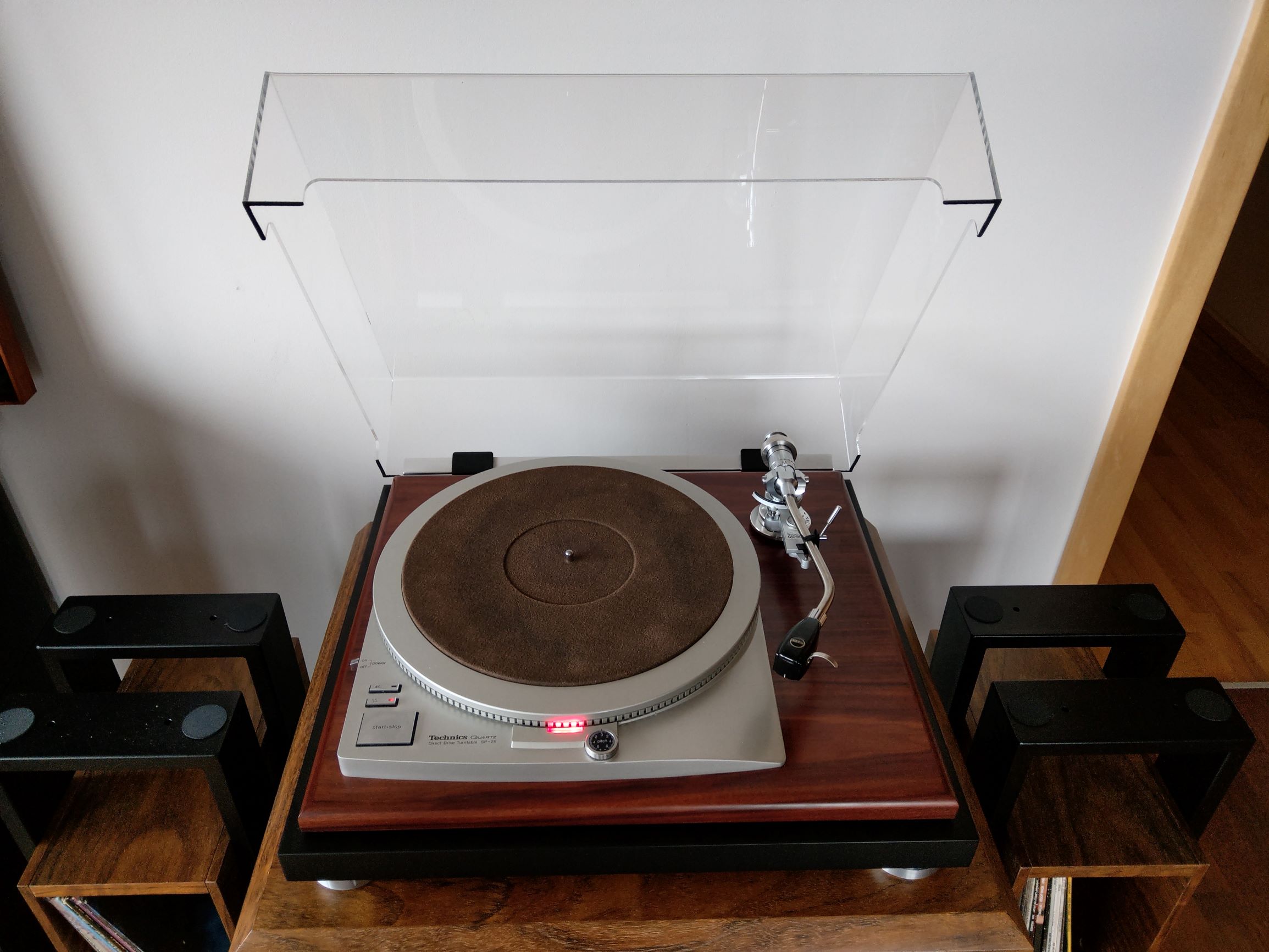

Te 5mm pokrywy są super solidne i sztywne, ładnie wyglądają za zagięciach od frontów, boki dobrze się szlifuje do pożądanego łuku... tak więc parę plusów "dodatnich". Zawiasy Technicsa są o tyle wygodne,że na odsłuch można łatwo zdjąć pokrywę. Jednak rzeczywiście nawet 4 nie dadzą rady.
Pawelec, fajny Technics - cudeńko. Ramię to MS ?

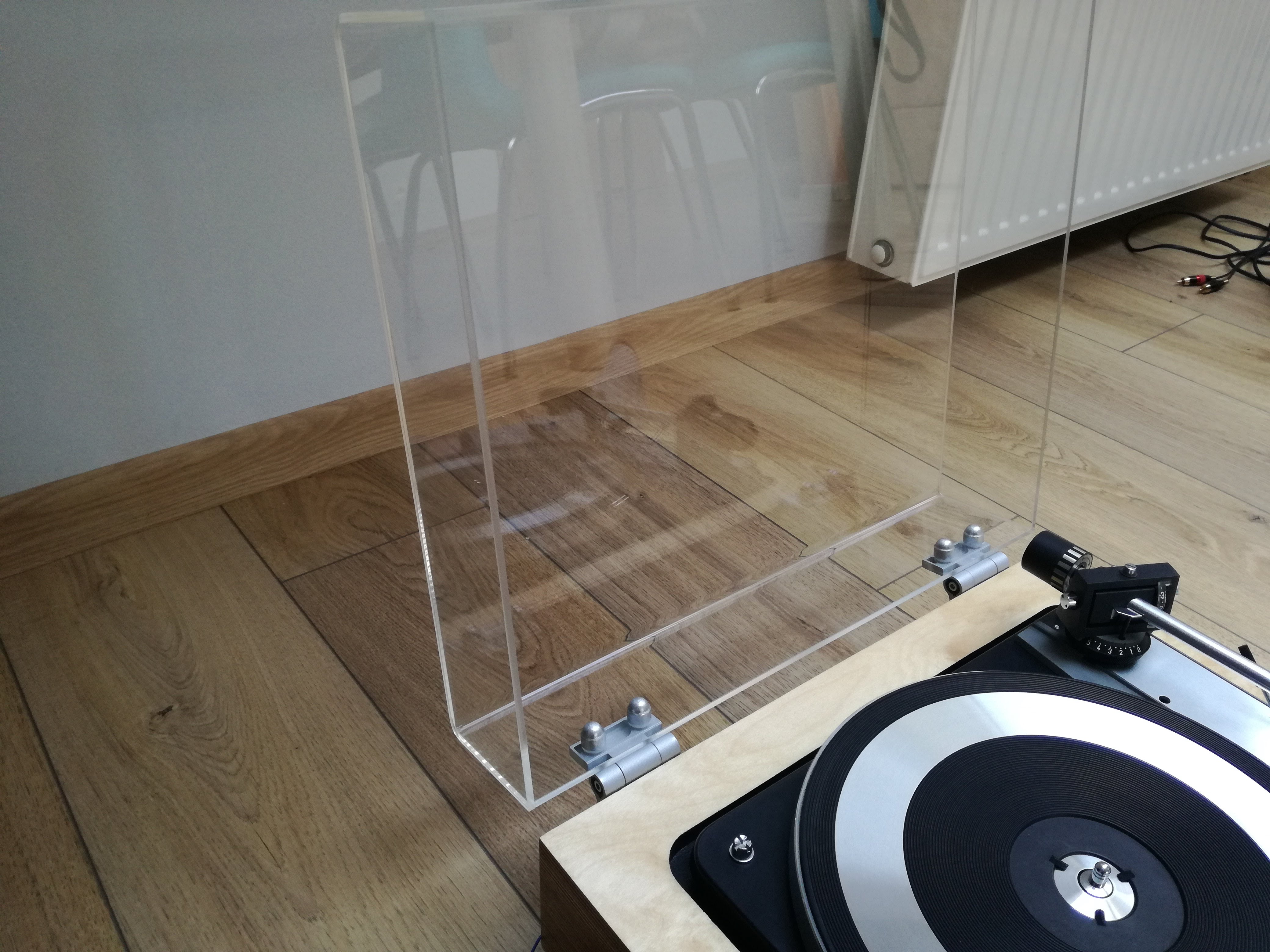

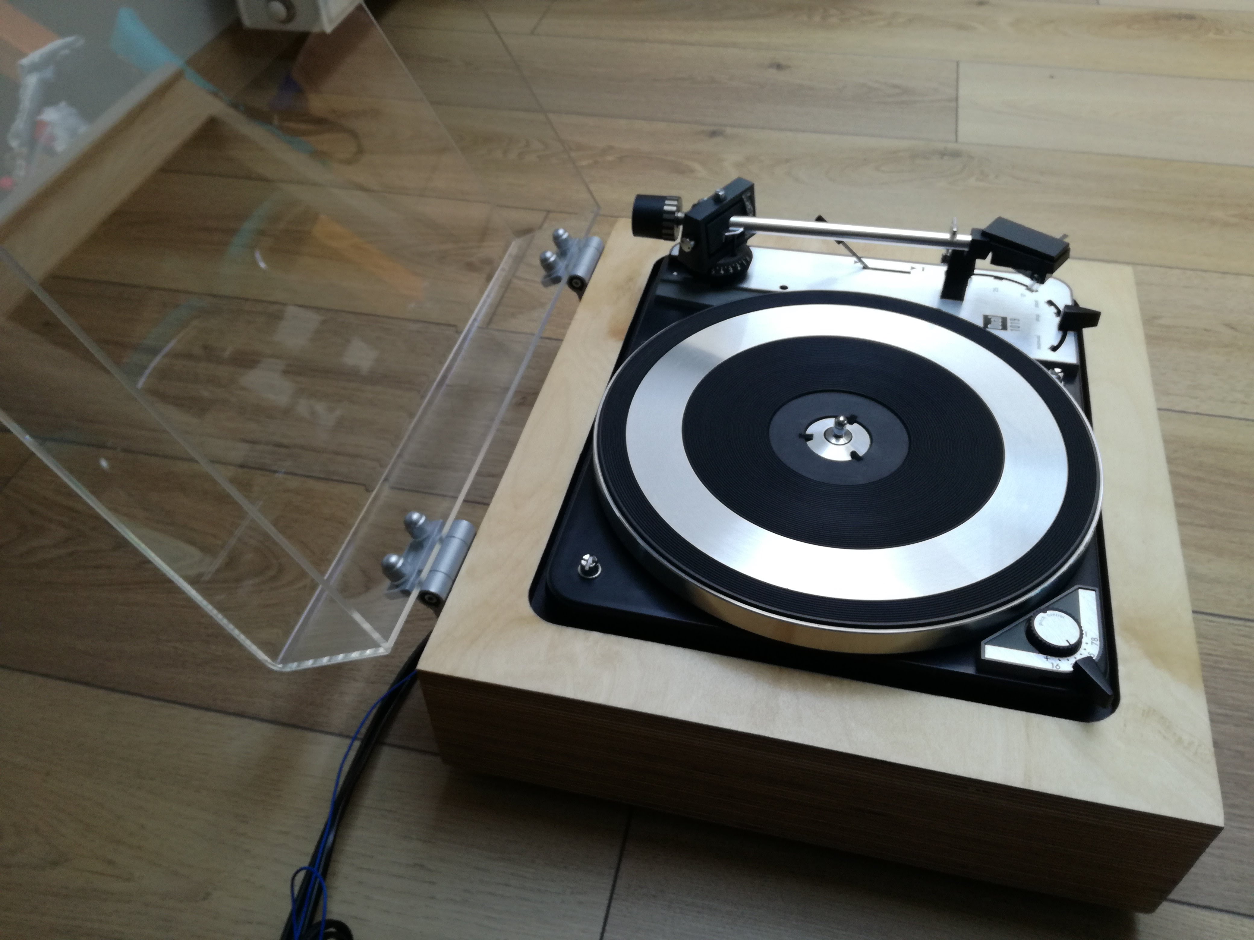

Ja do renowacji Duala 1019 użyłem takich jak poniżej. Kwestia gustu ale są ciężkie i solidne.
Do kolejnego projektu mam jeszcze przeznaczone inne ale to do "lżejszych" tematów raczej:

Olsza, czy te zawiasy z ostatniego zdjęcia to te z linku?
http://www.zamkniecia.com.pl/zawiasy-op ... hf272.html
- olsza84
- Posty: 3301
- Gramofon: Dual Fever
Re: Solidne zawiasy do pokrywy
Prawie identyczne. Widocznie jakaś wariacja na temat. Też zawias cierny i technopolimer. Nawet wymiary się praktycznie pokrywają. Tylko różnica jest w kącie obrotu: u mnie 180'mrcnoos pisze: ↑07 lip 2019, 23:46Olsza, czy te zawiasy z ostatniego zdjęcia to te z linku?

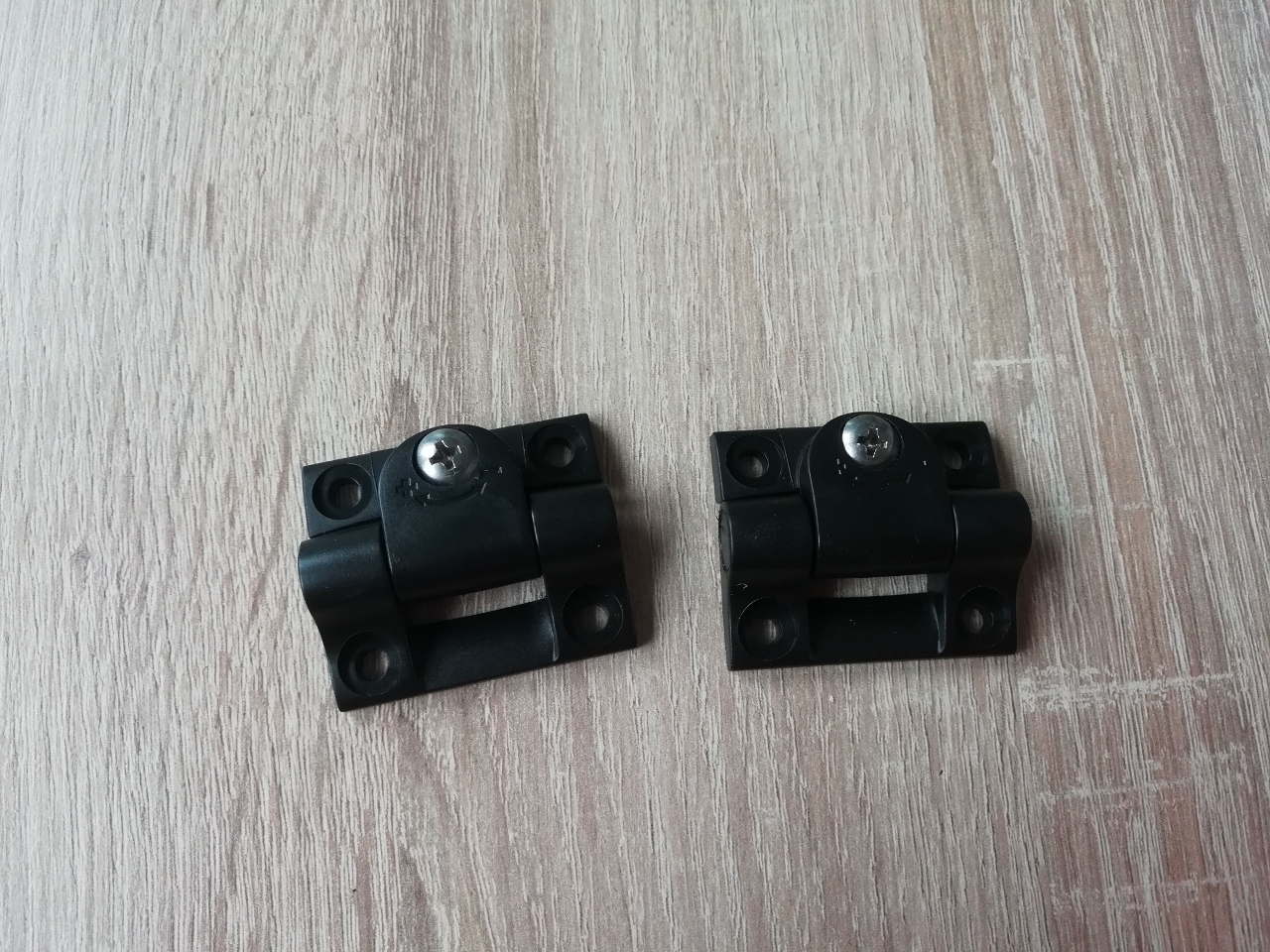

Trochę poszukałem I znalazłem takie zawiasy...
Trzeba wpisać w google i najlepiej przejrzeć wyniki po grafice:
Orbe Spring Adjustable Door Hinge
Myślę, że do tej wagi pokrywy coś się znajdzie. Ale najczęściej są to zawiasy duże gabarytowo i deczko odbiegają od standardowego wyglądu gramofonowegoz zawiasów gramofonowych.
Ale za to spora ilość materiałów i ich wykończenia powierzchni, regulacja siły sprężyny w dwie strony działania zawiasu.. I trzeba będzie dorobić blachę z drugiej strony pleksi.
Polecam przejrzeć katalog natman.com, bo mają co nieco w ofercie.

Panowie, pomogliście - dziękuję
. Zamówiłem zawiasy z podanych przykładów. Jak dojadą i zamontuję, dam znać jaki efekt.

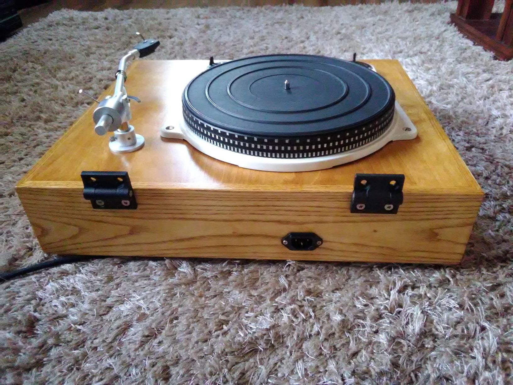

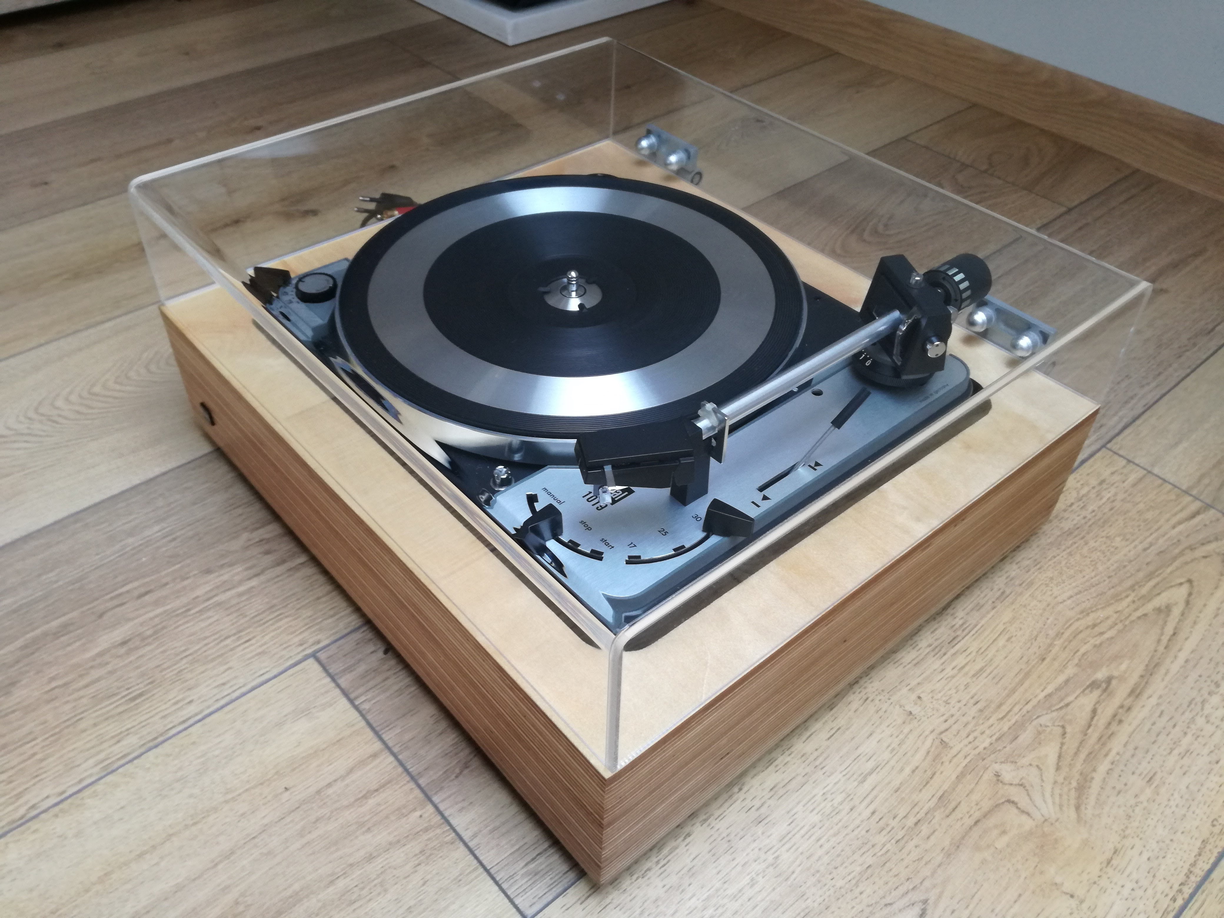

Panowie -dziękuję za pomoc. Trochę to trwało ale wakacje i praca wszystko przesunęły w czasie. W końcu zamontowałem zawiasy z Waszych sugestii i jest super. Zdjęcia w najbliższych dniach.
Niestety, przy polerowaniu rozkleiła mi się pokrywa i moje klejenie nie jest tak udane, jak w profesjonalnej firmie, ale przynajmniej kwestia zawiasów rozwiązana

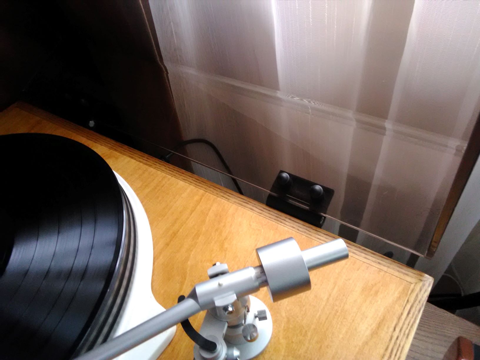

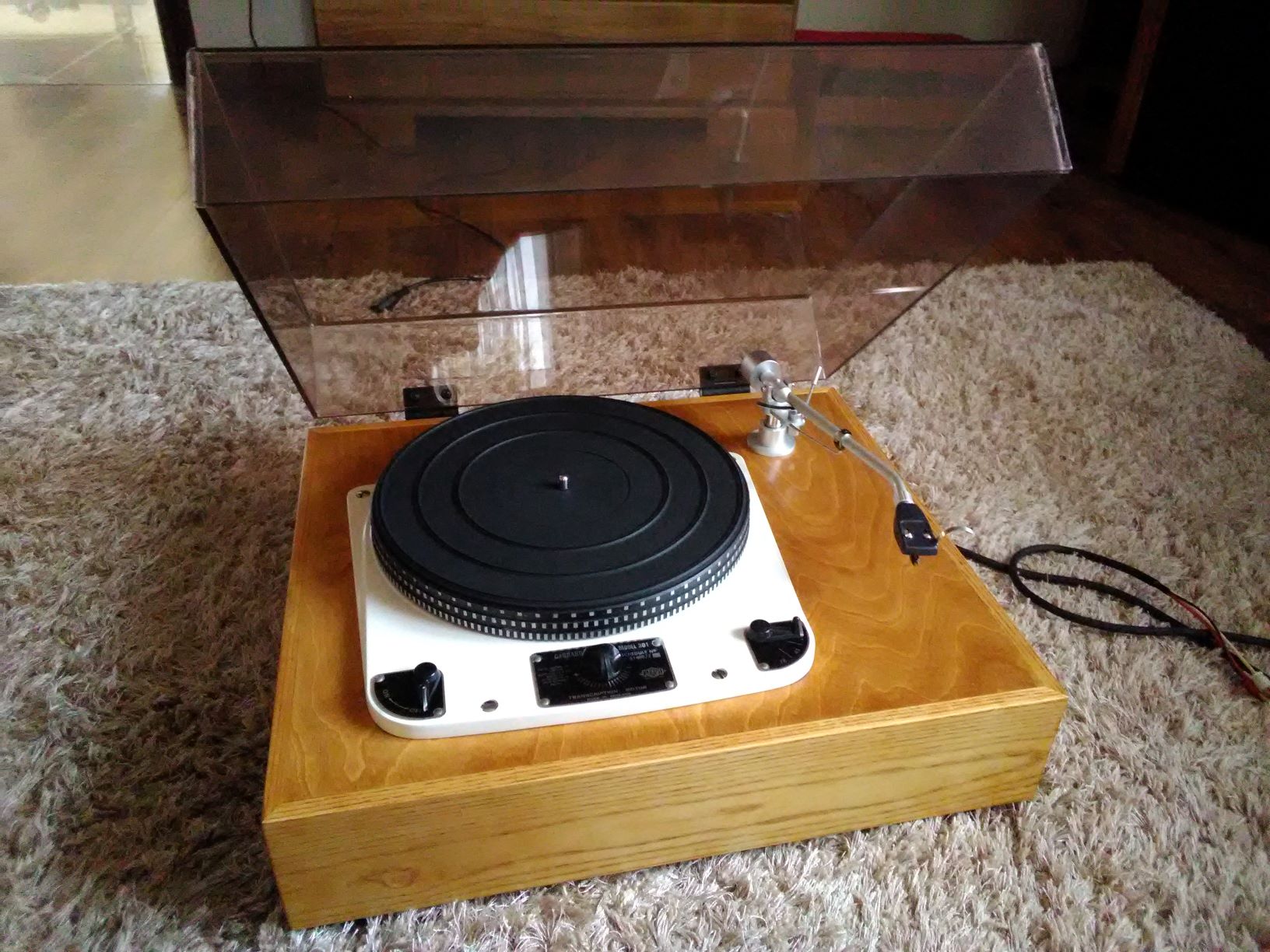

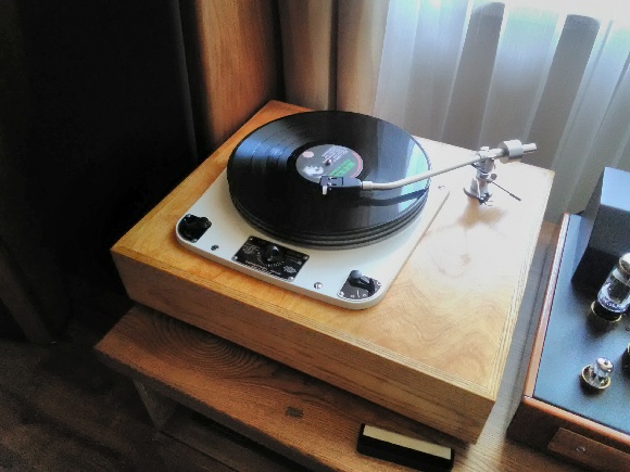

w końcu skończyłem...
