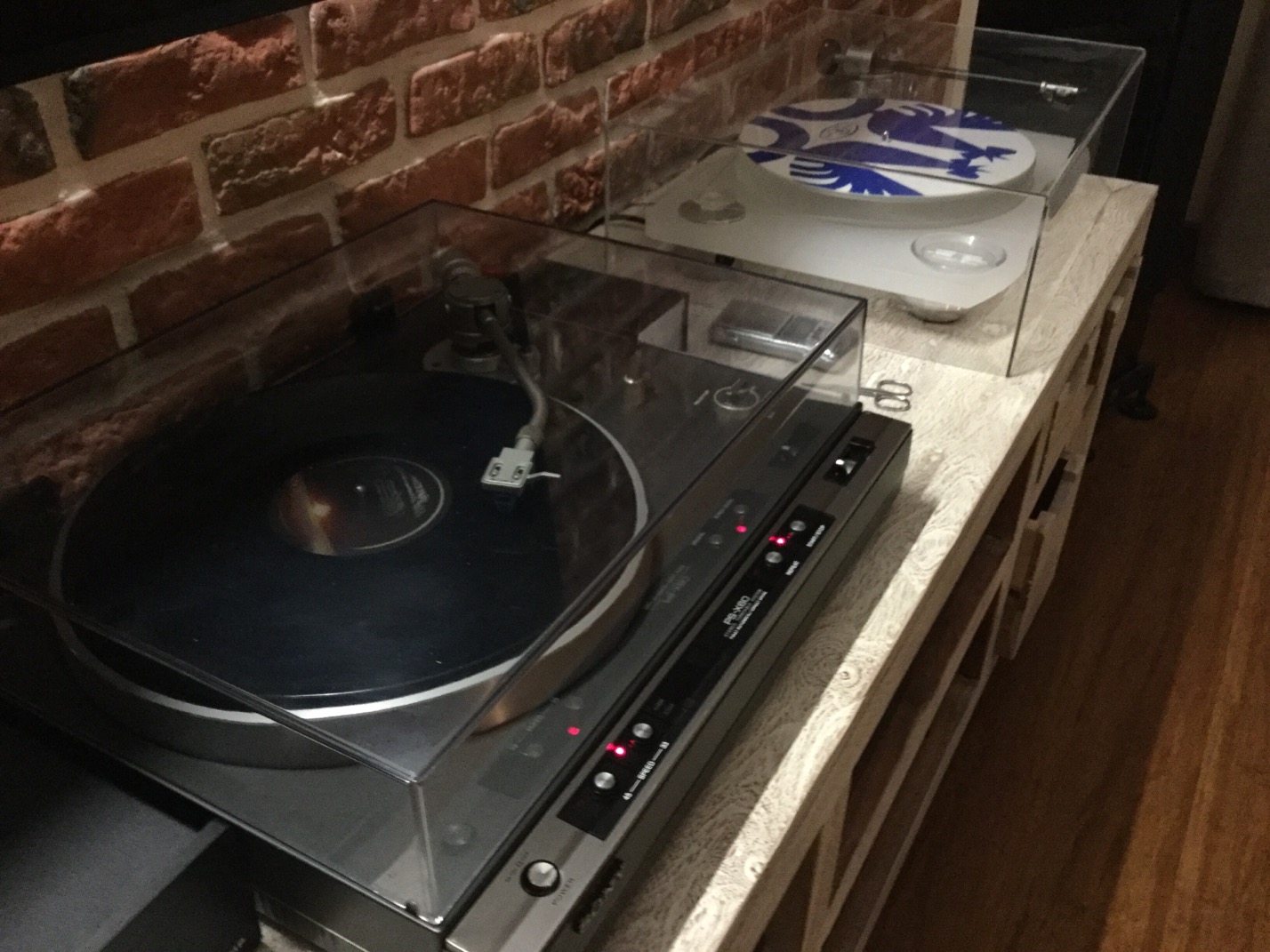

Wydałem stosowną sumę i stanął Soniacz obok mojego Akrylowego Monstrum. I gra sobie taki bidnioczek...

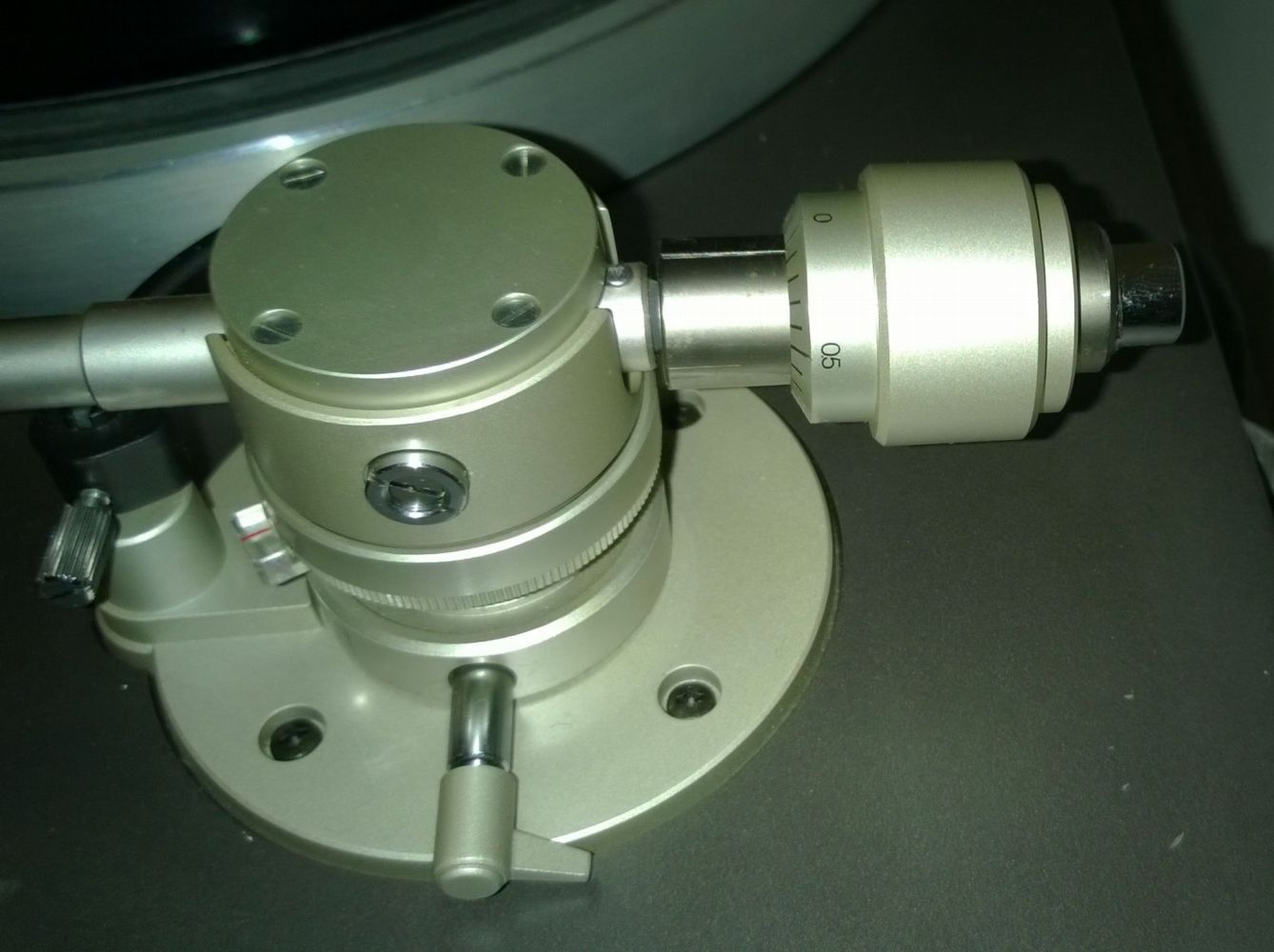

3. Regulacja ramienia to bajka. Skończyły się zagwozdki z AS (w TT-15S1 as jest magnetyczny, ustawia się na ucho a nie na podziałce).

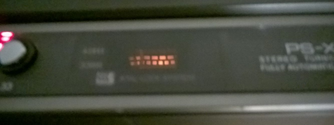

1. Oczywiście coś w złomie nie działa czyli strobo. Regsoft już mi wyklarował, że to częsty przypadek i trza coś tam wymienić. Nie wiem czy warto bo to tylko gadget, który bez możliwości regulacji obrotów jest tylko gadgetem?

To podświetlenie strobo jest na żarówce neonce. Cza wymienić -> Klin ci to pewnie zrobi w cuglach.
Można dać diody, ale wtedy świeci za mocno.

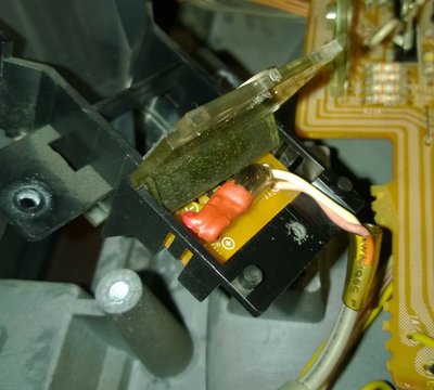

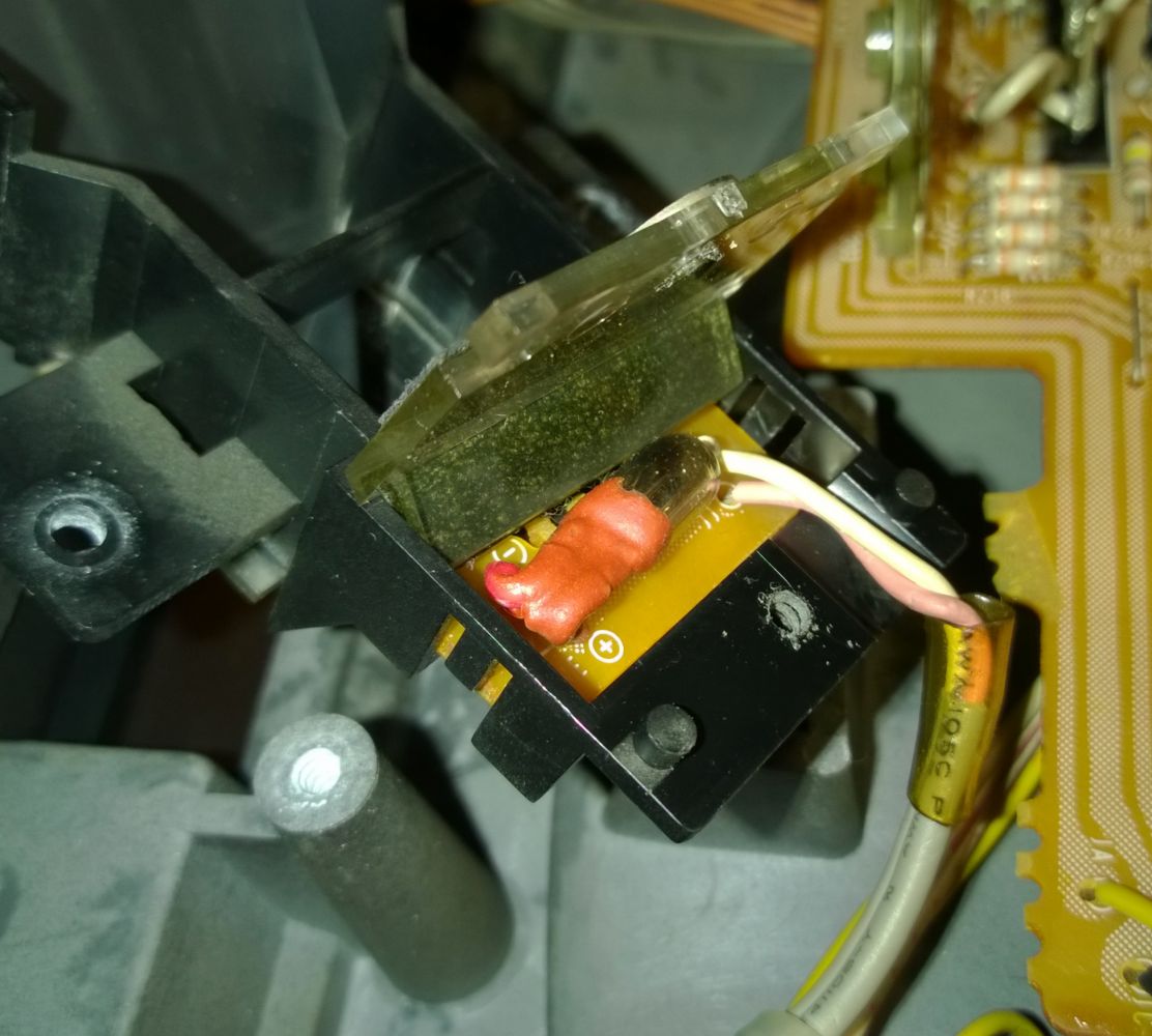

Pewnie że warto. Robi wrażenie jak zmieniasz obroty czy startujesz jak ciężki talerz stabilizuje się w niewiele ponad sekundę. Z resztą to jak stare, kultowe auto w świetnym stanie. Zostawisz z brakiem podświetlenia zegarów? :morda:
Tu już po wymianie.
Prosta sprawa. Dostęp do neonówki jest dobry. Przy okazji trzeba wyczyścić lusterko i wizjer bo zbiera się syf. Wystarczy lutownica i neonówka za parę złotych. Poszukam Ci odpowiedniej oferty. Nikt nie wiedział jaka ma być więc kupiłem cały worek i dobierałem. :lol:

PS. Co to stoi przy Soniaczu? Jakiś plastikowy pojemnik na pieczywo? Postaw na lodówce bo psuje efekt przyzwoitego gramofonu :mrgreen:
