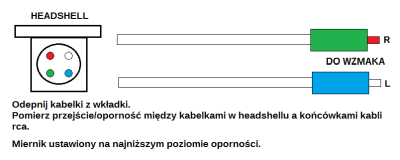

Dokładnie, sprawdziłbym poprawność okablowania, zwłaszcza, że jak piszesz grzebałeś.
Poniżej rysunek. Jak odepniesz kabelki z wkładki to mierzysz między tymi kabelkami w headshellu a odpowiednio końcówkami kabli wychodzącymi z gramofonu.
A co jak wsadzisz z powrotem OP27?
AD797 nie za bardzo się nadaje do tego zastosowania. Są specyficzne. Ale to chyba nie jego wina.
OPA828, OPA1641, OPA1655 to takie na szybko z nowocześniejszych kości. Zapewne będą wymagać przejściówek.

ahaja pisze:
wczoraj, 11:34
Poniżej rysunek
Dzięki. Rozumiem że na rysunku masz headshell a nie gniazdo w ramieniu?

ahaja
Posty: 1261
Lokalizacja:
Re: Moje przypadki z Sony PS-X 60
Post autor: ahaja »
Tak, na rysunku headshell z frontu - tak łatwiej (jak odepniesz wkładkę) się zorientować przy pomiarach czy coś poszło nie tak. Ważne by kolory i przejścia się zgadzały.
Możesz to też zrobić wykręcając headshell ale wtedy musisz pamiętać, który pin w gnieździe rurki ramienia jaki ma sygnał (biorąc pod uwagę jak masz okablowany headshell).
