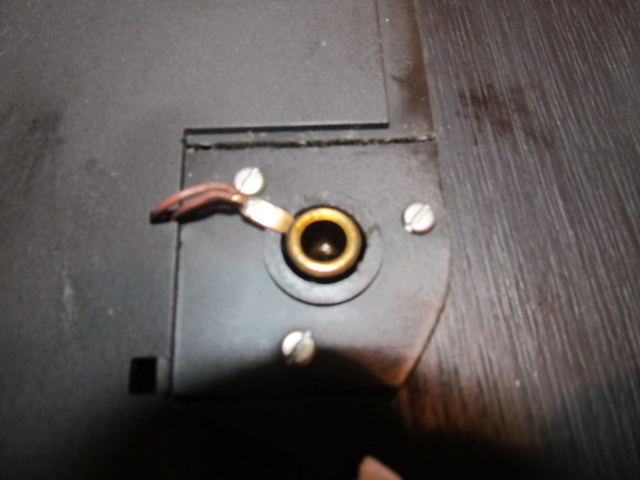

Posiadam Altusa P100 w , którym potrzebuje dolutować kable RCA bo oryginalnej końcówki DIN brak ;/ Jak to zrobić ?
Domyślam się , że w jednym miejscu musi być przylutowana masa z kabli a w pozostałych dwóch kanały lewy i prawy ? Mógłbym prosić o jakieś oznaczenie na poniższych fotach ?
Te kable wychodzą z gramofonu :
Kable RCA , które chce przylutować :

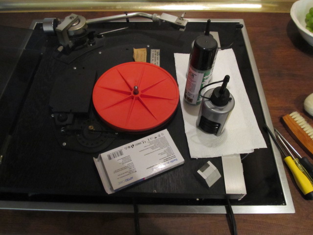

Zauważyłem , że jak zakręcę talerzykiem to kręci się on dosyć krótko i odzywa się łożysko. Jak je nasmarować ? Wpuścić do środka po prostu kilka kropli oleju ?
Posty: 16538
Re: Altus P100 + kable RCA
Tak silikonowy (maszynowy też może być),
szpindel też lekko przetrzyj szmatką [BTW - nie miałeś w nim w ogóle kabla sygnałowego?]
tu:

Kabel sygnałowy był ale ktoś go nie poprawnie zamontował , gramofon nie dawno wrócił z serwisu. W serwisie uporali się z kablami, wyprowadzili ładnie masę, wszystko poczyścili itp ale z obrotami, nie potrafili sobie jakoś poradzić :x , szkoda, bo zapłaciłem kupę kasy a sprzęt dalej jest nie sprawny.
Zapuściłem parę kropel oleju i dalej coś zgrzyta ;/
Mam nadzieje że będzie to słychać na filmiku.
[youtube]https://www.youtube.com/watch?v=HtnRkiZbuGI[/youtube]
[youtube]https://www.youtube.com/watch?v=Yd1K9xTAmd4[/youtube]

A tam czasami nie ma układu w którym dioda/świetlówka i element fotokomórki kontrolują obroty? Pamiętam, że w którymś gs jedyne co wystarczyło zrobić to dobrze wyczyścić fotokomórkę lusterka, obudowę i świetlówki, bo falowanie było powodowane właśnie przez zapierdziany układ.
To taki pierwszy tip.

- po smarowaniu należy uruchomić gramofon na minimum 15 minut,
- sprawdź też jaka jest siła silnika - zatrzymując talerz np przez delikatne dociskanie ołówkiem, możliwe że silnik już jest b.słaby,
- po zdjęciu talerza sprawdź to samo tylko na rolce napędowej,
- czy wymieniłeś pasek napędowy?

Gramofon nasmarowałem, odtłuściłem talerzyk , pasek itp. Leciutkie kołysanie dalej występuje. :( Chyba będzie trzeba jakoś z tym żyć.
Pasek był wymieniany na początku tego roku, jeszcze przed oddaniem do serwisu.

No dobrze ale jaki wpływ ma to kołysanie na odtwarzanie muzyki?
Obejrzałem filmik wczoraj czy coś i owo kołysanie jest na poziomie standardowym. Stare Altusy tak mają. W moim nie jest inaczej, a regulacja już max skręcona w prawo.
Pasek odtłuszczony i nowy to Ok.
