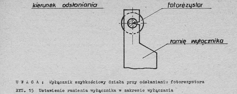

Za uruchomienie autostopu odpowiada fotorezystor. Ramię pod talerzem (dostępne od spodu po zdjęciu obudowy) które ma go w odpowiednim momencie zasłonić jest zbyt mocno wysunięte do przodu.

Dziękuję bardzo. Znalazłem i naprawiłem. Co ciekawe, autostop działa nie w momencie zasłonięcia światła, ale w momencie ponownego odsłonięcia. Czyli autostop działa na krawędź natarcia a nie krawędź spływu. :-) I właście w tej krawędzi spływu była jakaś prostopadła szczelina, przez którą przedwcześnie wpadało światło. Zakleiłem byle czym i teraz jest ok. Dziękuję.

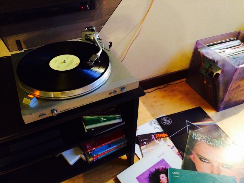

Mam podobny problem, co prawda w Bernardzie 603 ale zasada taka sama. Gramofon dostałem w opłakanym stanie - pokiereszowany, zerwane cięgno linki, uszkodzona winda, brak stabilizacji obrotów, brak autostopu i wiele innych.
Mechanicznie już jako tako to ogarnąłem, teraz wymieniłem RPP131 - udało się dostać kilka sztuk nowych, oryginalnych:), po wymianie tego fotorezystora autostop działa odwrotnie - przy zasłoniętym silnik pracuje, przy odsłonięciu przestaje :think:
Wcześniej silnik pracował normalnie, nie reagował tylko na przysłonięcie utlenionego rpp.

"siłowałem" się z tym odwrotnym działaniem autostop, wszystko pomierzone i niby okej, no z wyjątkiem jednej spalonej diody (D5) która wyszła przy pomiarach, kolejny raz przeglądam dziś serwisówkę i chyba bingo - wychodzi na niedokładną interpretację tego co się czyta :P
Wynika z niej że stop załącza się przy odsłonie fotorezystora, a nie jego zasłonięciu, więc cała sztuka sprowadza się do odpowiedniej regulacji przesłony która przy odtwarzaniu płyty powoli zasłania fotorezstor, a na jej końcu, na tej krańcowej ścieżce następuje szybka odsłona i załączenie stop'u.
