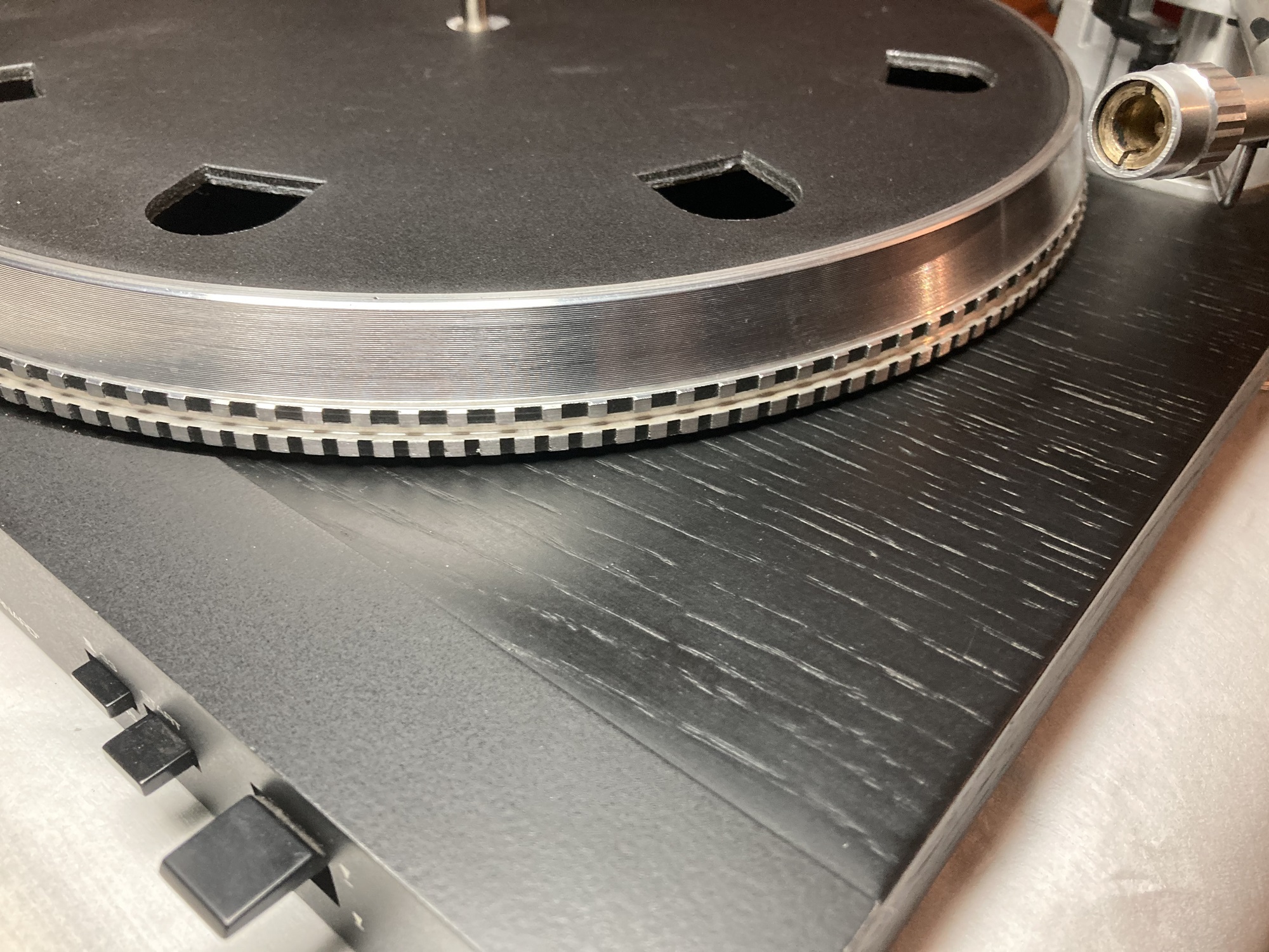

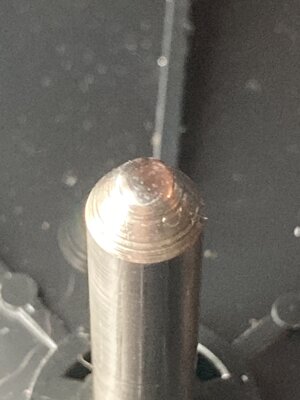

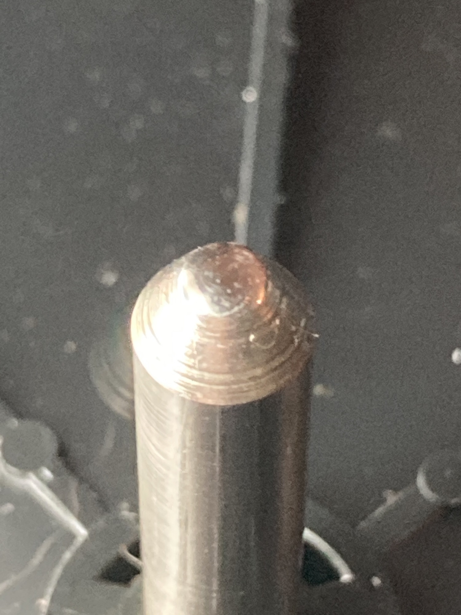

Taka sytuacja...jestem w trakcie, wymieniłem neon, fotorezystory, żarówki i kręci równo i stabilnie, potencjometr obrotów minimalnie odchylony od pionu więc zastanawiam się czy wymienić kondensatory w zasilaczu czy tylko podregulować obroty montażowymi i dać spokój?
Druga rzecz która mnie zastanawia to czy produkowano gramofony bez kulki pod osią, mój nie ma (lub posiałem kiedyś) w załączniku foto ośki oraz odległości talerza od obudowy. Pytanie do posiadaczy też tak macie czy talerz wyżej czyli powinna być kulka. Dodam że kręci bez problemów.
Jeśli kulka konieczna to poproszę o średnicę.
