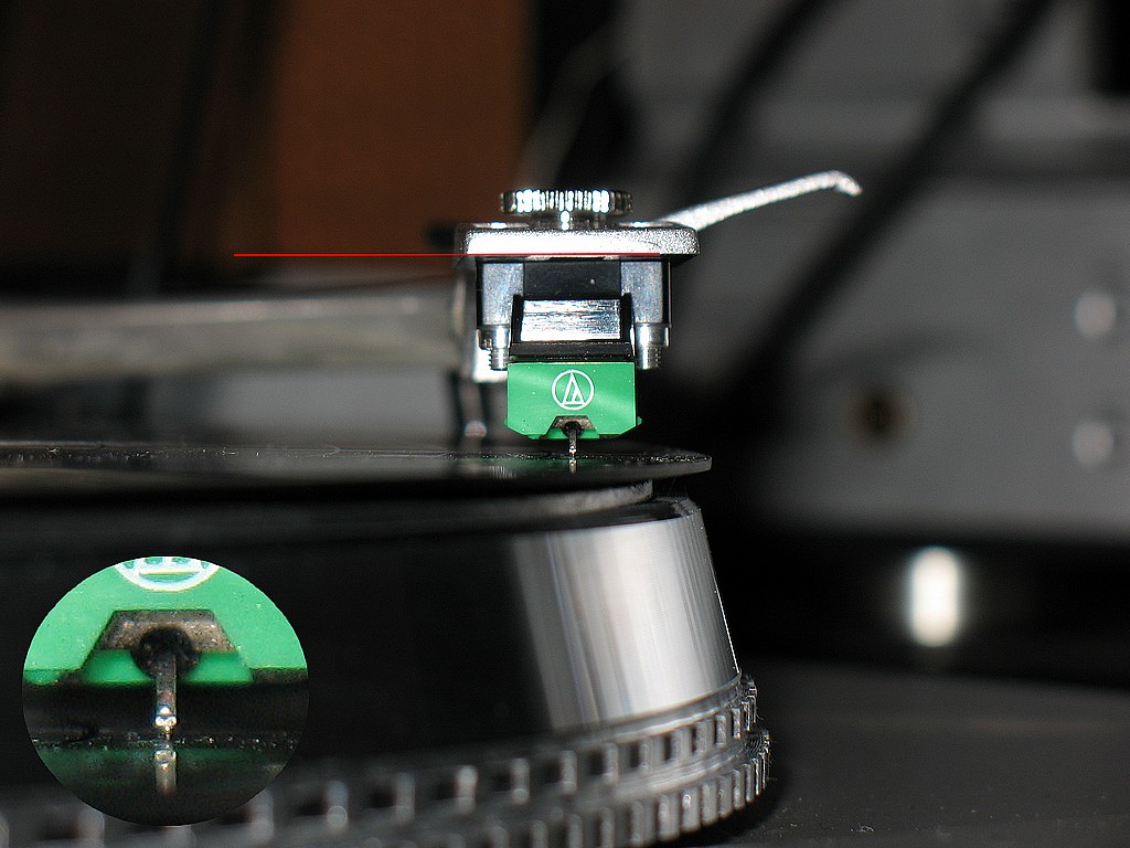

dziś zrobiłem sobie makro-fotkę headshell'a i.... trochę mi coś tu nie pasuje. (zdjęcia 1024x768)
O ile w widoku na igłę (od czoła) widać że wkładka jest poziomo w stosunku do powierzchni płyty:

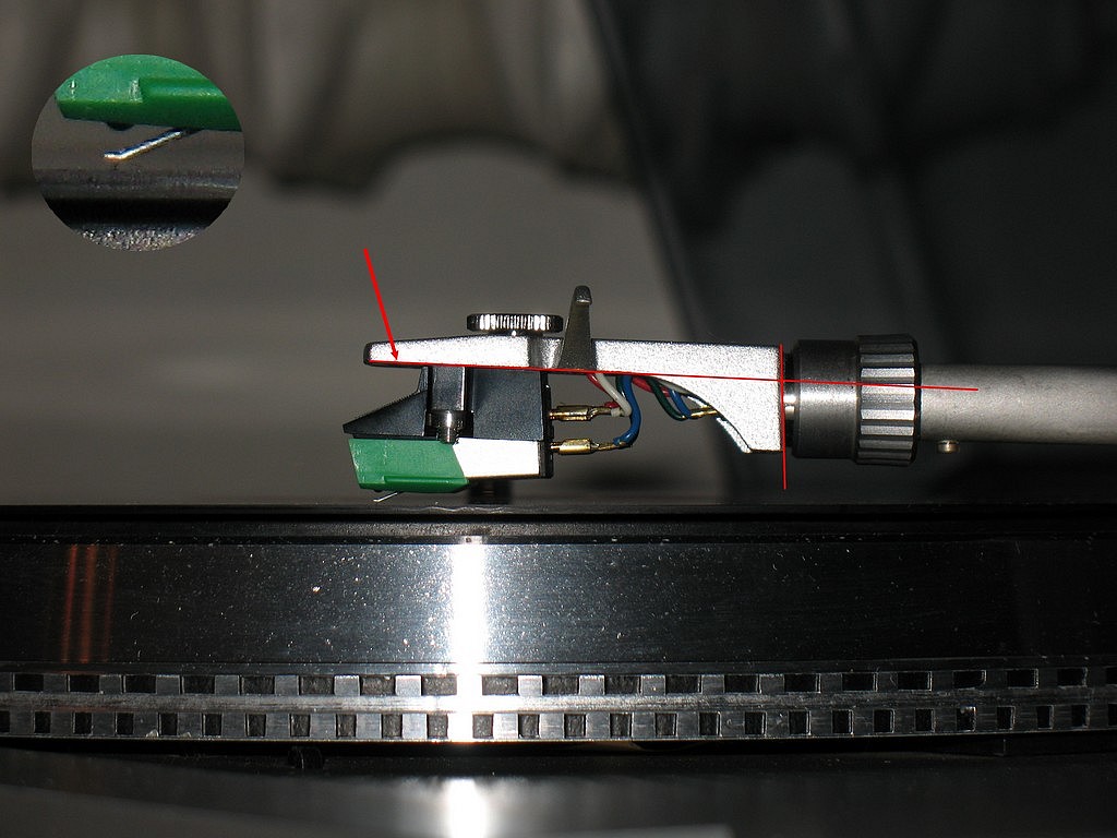

...o tyle zdjęcie z boku... i coś mi tu nie pasuje.
Dolna powierzchnia headshell'a do której jest zamocowana wkładka (strzałka) jest uniesiona nosem w górę. Widzę że całe ramię jest tak zamocowane, że idzie lekko w górę. Igła (widać to w kółku w powiększeniu) jest "ciągnięta" a nie "pchana pod włos". Chyba te 20 stopni gdzieś uciekło . Czyżby ramię fabrycznie szło w górę a sama wkładka już była w fabrycznym headshell'u w poziomie? Ten headshell nie jest od tego gramofonu (oryginalnego brak).

Musisz zdobyc oryginalny. Mialem ten sam problem gdy wpadlem na pomysl by kupic Monacora i zamontowac go w Danielu. Niestety nie jest kompatybilny i teraz sobie lezy i kwiczy Pewnie go wywale, albo dam komus /kupic nikt nie chcial/

Jesli nie zdobedziesz oryginalu. Odezwij sie do mnie. Moze cos poradze.
