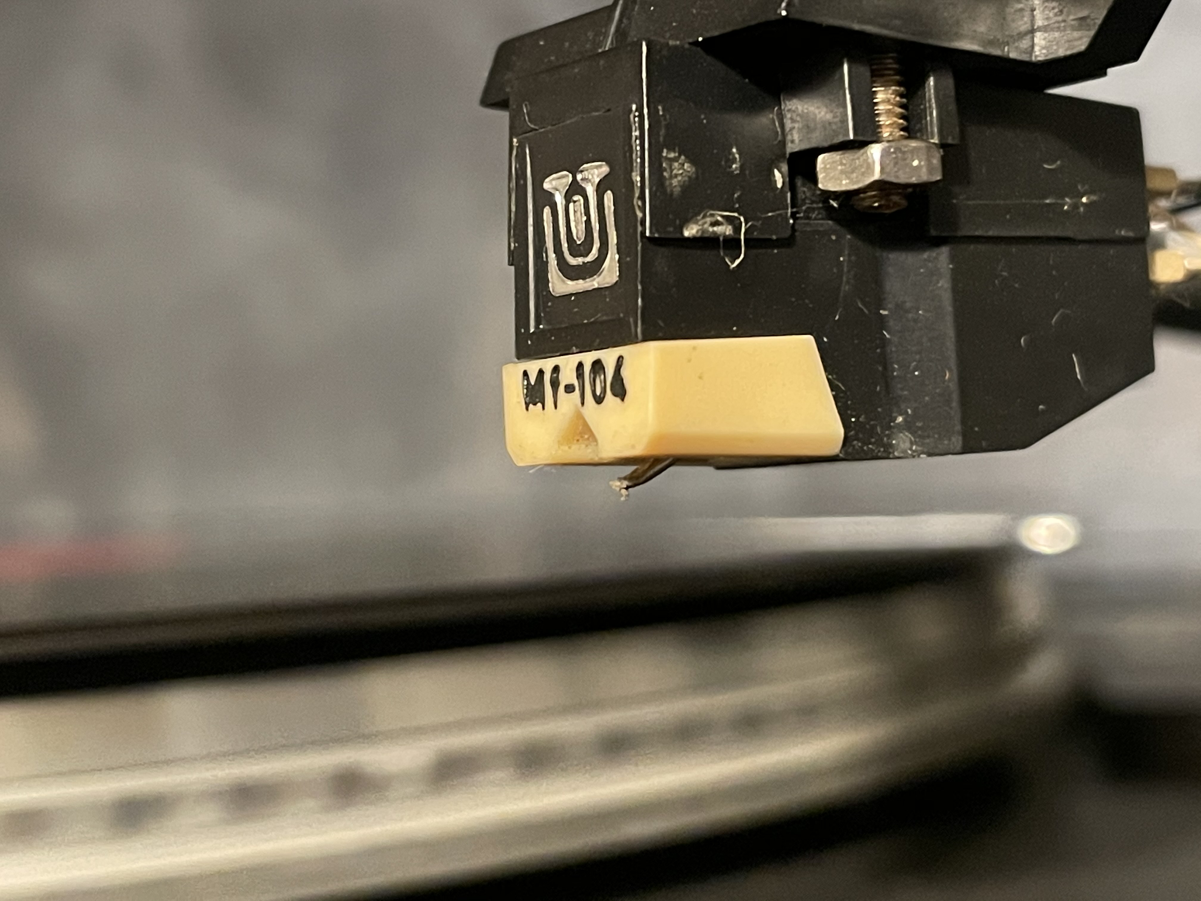

w moje ręce trafił gramofon GS-461 w wersji eksportowej MacWatts. Generalnie gramofon działa i gra, lecz zastanawia mnie kilka rzeczy. Zaznaczam, że jestem nowicjuszem w temacie, więc z góry przepraszam jeśli moje pytania będą trywialne.
1. Podczas odtwarzania płyta "faluje" góra-dół. Czy to normalny efekt, czy coś do wyeliminowania?
2. Płyty na prędkości 33 i 1/3 odtwarzają się OK w momencie, gdy potencjometr regulacji prędkości obrotów jest w pozycji maksymalnej tj. nie mam możliwości dalszej regulacji. Czy tak powinno być, czy powinienem to w jakiś sposób naprawić?

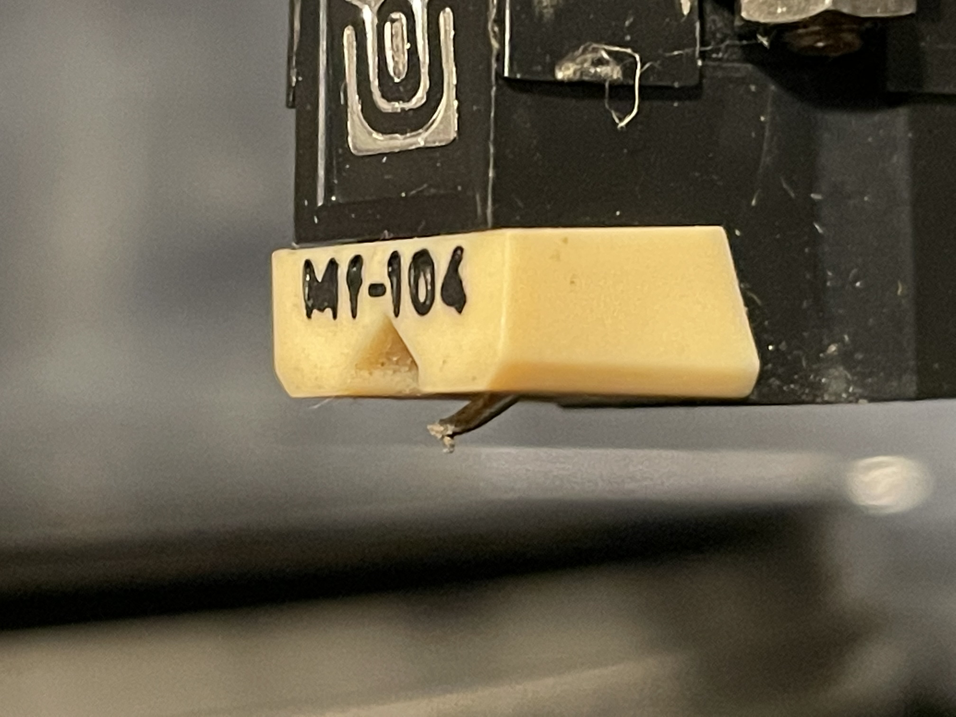

3. Czy patrząc na stan igły należy ją wymienić? A może całą wkładkę? Co byłoby najlepsze do tego gramofonu w zakresie 100zł?
4. Czy w tym modelu nie ma możliwości zatrzymania obrotów płyty, poza doprowadzeniem ramienia do końca płyty?
Załączam zdjęcia igły oraz filmik przedstawiający pracę gramofonu. Będę wdzięczny za pomoc.

3. W ten sposób nie da się ocenić stanu igły. Można kupić nową igłę. Używane, podstawowe wkładki kupisz w tej cenie, ale stan igły to loteria i należałoby i tak kupić nową igłę.

3. Czy wkładka AT95e spasuje do tego gramofonu?

3. Oczywiście. Sam swego czasu właśnie w takim gramofonie zmieniłem Mf-104 na AT95e i... byłem zadowolony.

Ad 3. Te wkładki Unitry mają swój klimat, ale nie oszukujmy się - "zachodnie" lub "dalekowschodnie" odpowiedniki grają dużo lepiej. Ja zmieniłem na AT95e - grała dużo lepiej od Unitrowej MFki. Później próbowałem też z AT15 - ale to już sytuacja w której wkładka jest sporo droższa od gramofonu:P. Spoglądaj na forumową giełdę - czasami może wpaść coś ciekawego. Moim zdaniem warto zmienić. Polecam pójść we wkładkę o podobnej wysokości jak oryginalna, bo nie ma w tym gramofonie zbyt dużej możliwości regulacji ramienia (AT95e spełnia ten warunek).
