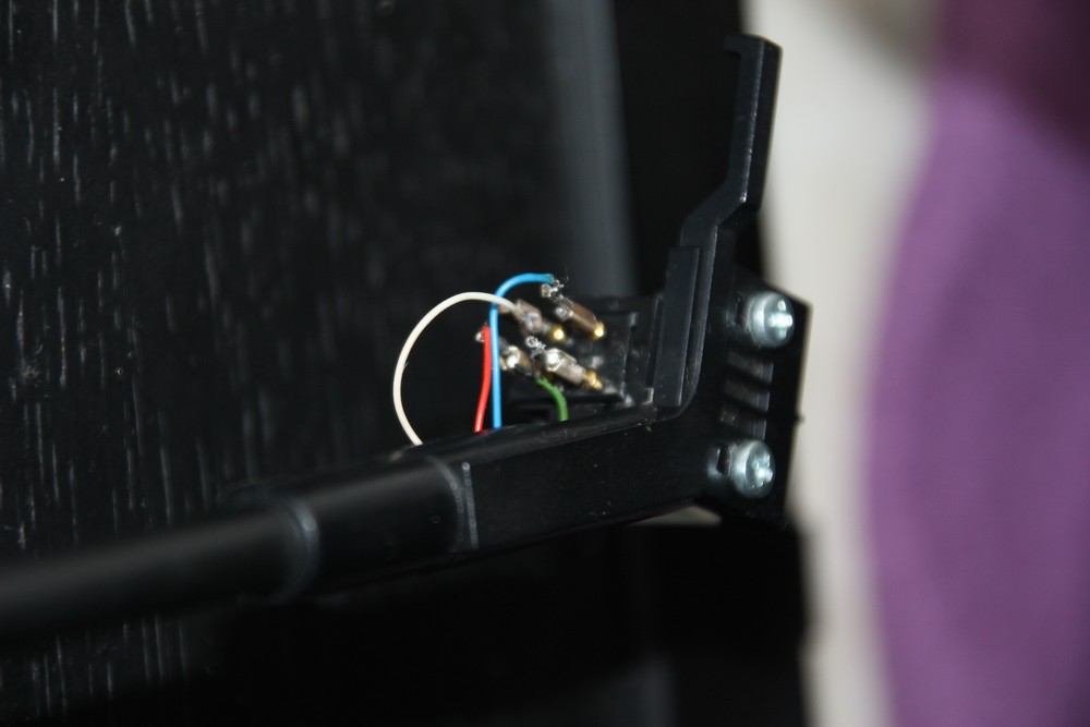

Zdjęcie powyżej nie jest z mojego gramofonu, znalazłem ze swojego sprzed zmiany przewodów, wklejam poniżej. Podłączenie przewodów wewnątrz jest takie samo. Znalazłem też zdjęcie przewodów przy wkładce (przed wymianą zacisków) - lewa strona od góry kolor niebieski, dół biały, prawa strona góra kolor zielony, dół kolor czerwony.
Abs nie wiem, gdzie Ty widzisz na tych zdjęciach, że kolor czerwony jest podłączony do masy? Czerwony to kanał prawy, biały to kanał lewy, zielony to ekran kanału prawego, niebieski to ekran kanału lewego. Masa w środku.

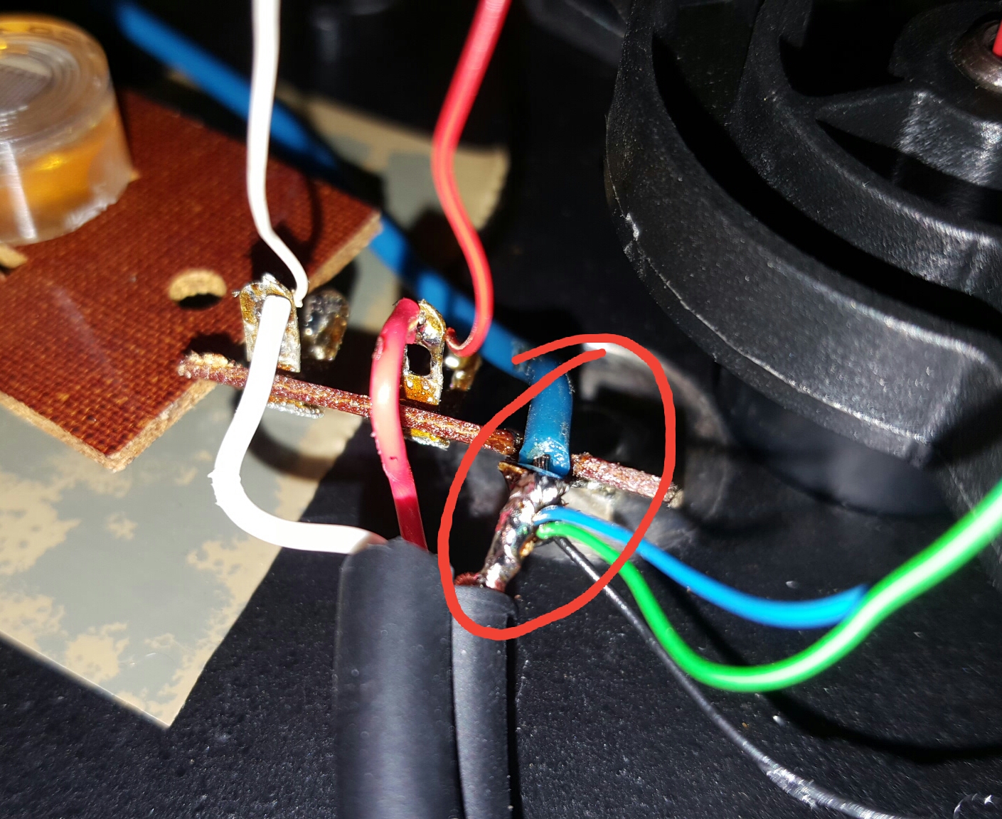

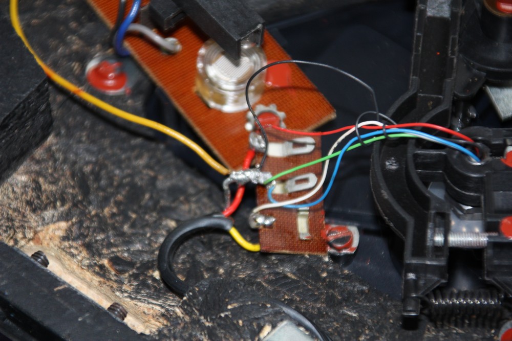

Zrobiłem po swojemu. Połączyłem masę każdego kanału i ramienia wszystko razem do obudowy gramofonu (fot.1). Mimo tego że na elektrodzie jak już napisałem wcześniej, pisali żeby nie łączyć masy kanałów do obudowy. Na fot. 2 widać połączenie zgodne z "poradą z elektrody" przy którym mocno bzyczyało.
Wreszcie jest bez szumu brumu i słychać że gra winyl :dance:
