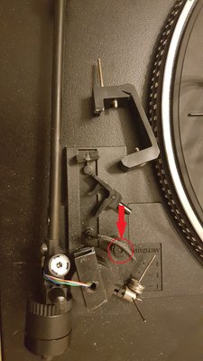

Tutaj masz wkręt od regulacji wysokości ramienia:
Wyreguluj tak, żeby była mniej więcej 5-10 mm nad powierzchnią płyty w pozycji Que Up.

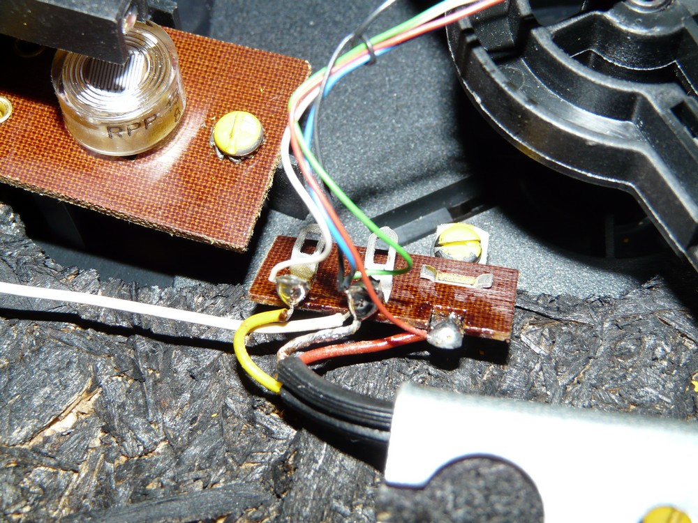

Załączam zdjęcie, nie jest z mojego gramofonu, ale też z GS 464. Nie pamiętam dokładnie, ale najprawdopodobniej kiedy zmieniałem przewody na RCA było to samo połączenie przewodów. Tak jak wcześniej pisałem - jeden sygnałowy przewód RCA podłączyłem w miejsce żółtego zamiast DIN, drugi w miejsce czerwonego DIN i połączyłem masy obu przewodów RCA wlutowując w miejsce masy przewodu DIN (środek płytki). Resztę zostawiłem bez żadnej zmiany, tj. cienkie przewody wychodzące w ramienia (wkładki). Po całej operacji wszystko gra bez zarzutu, oczywiście lepiej

Kolego rosim - patrząc na twoje zdjęcie to przewód czerwony to masa a u mnie to kanał prawy. Kompletnie nie rozumiem dlaczego żyła czerwona z chinch a jest to kabel sygnalowy jest podpięty do masy.
Może żeby to zrozumieć trzeba by jeszcze zobaczyć jak podpięte są kabelki do wkładki.
