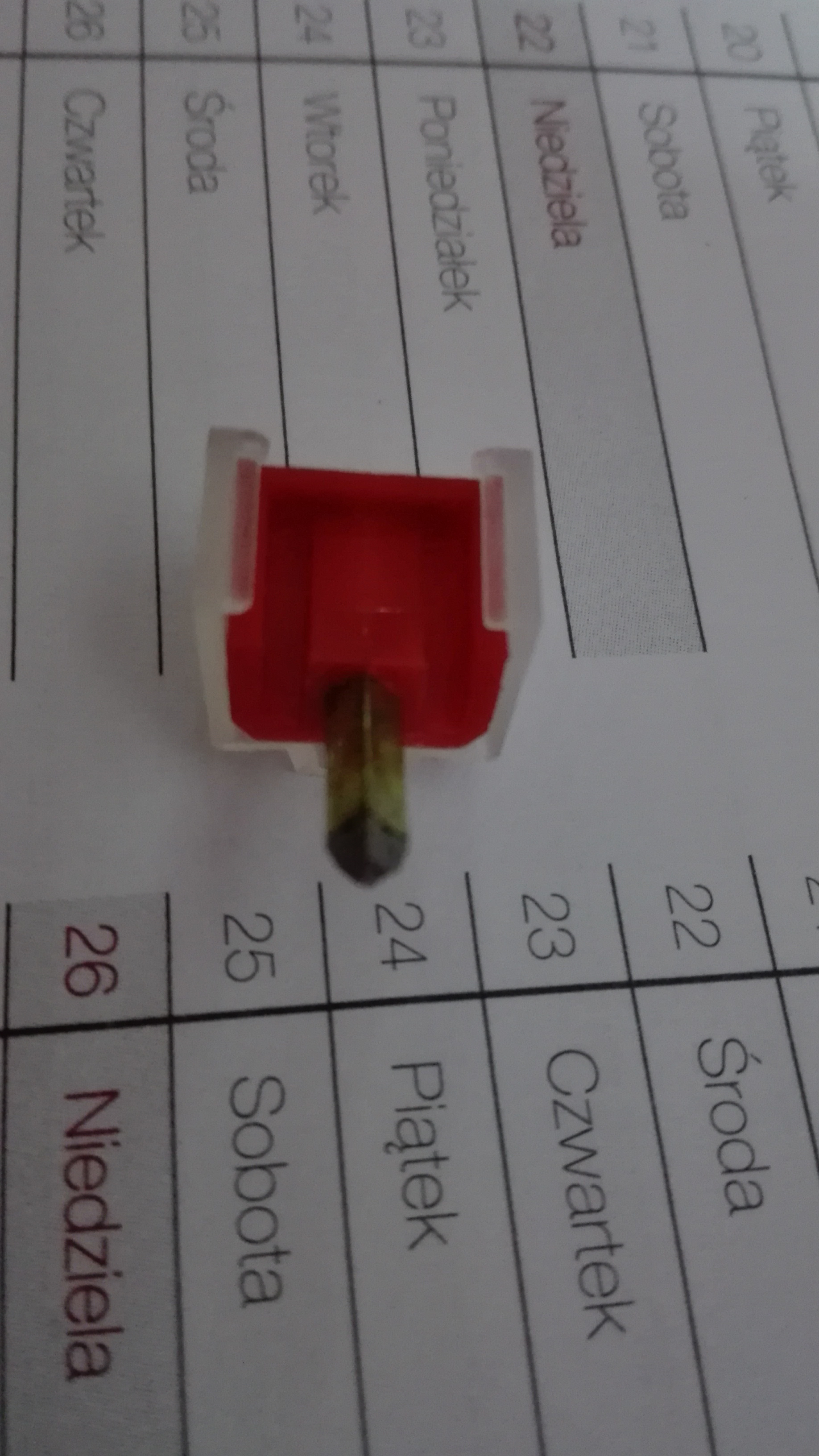

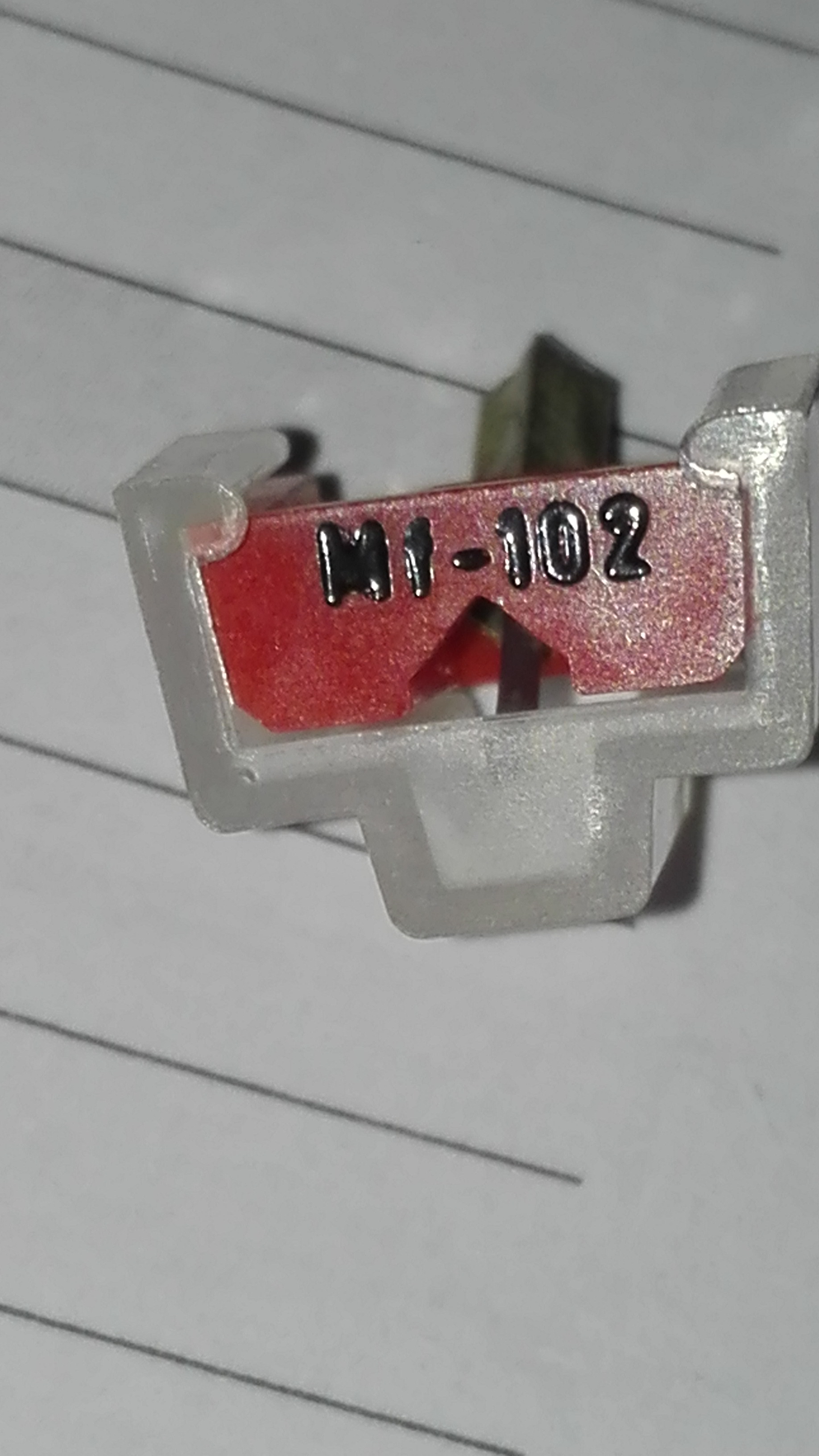

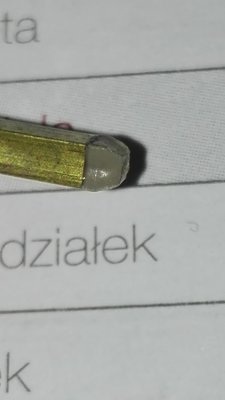

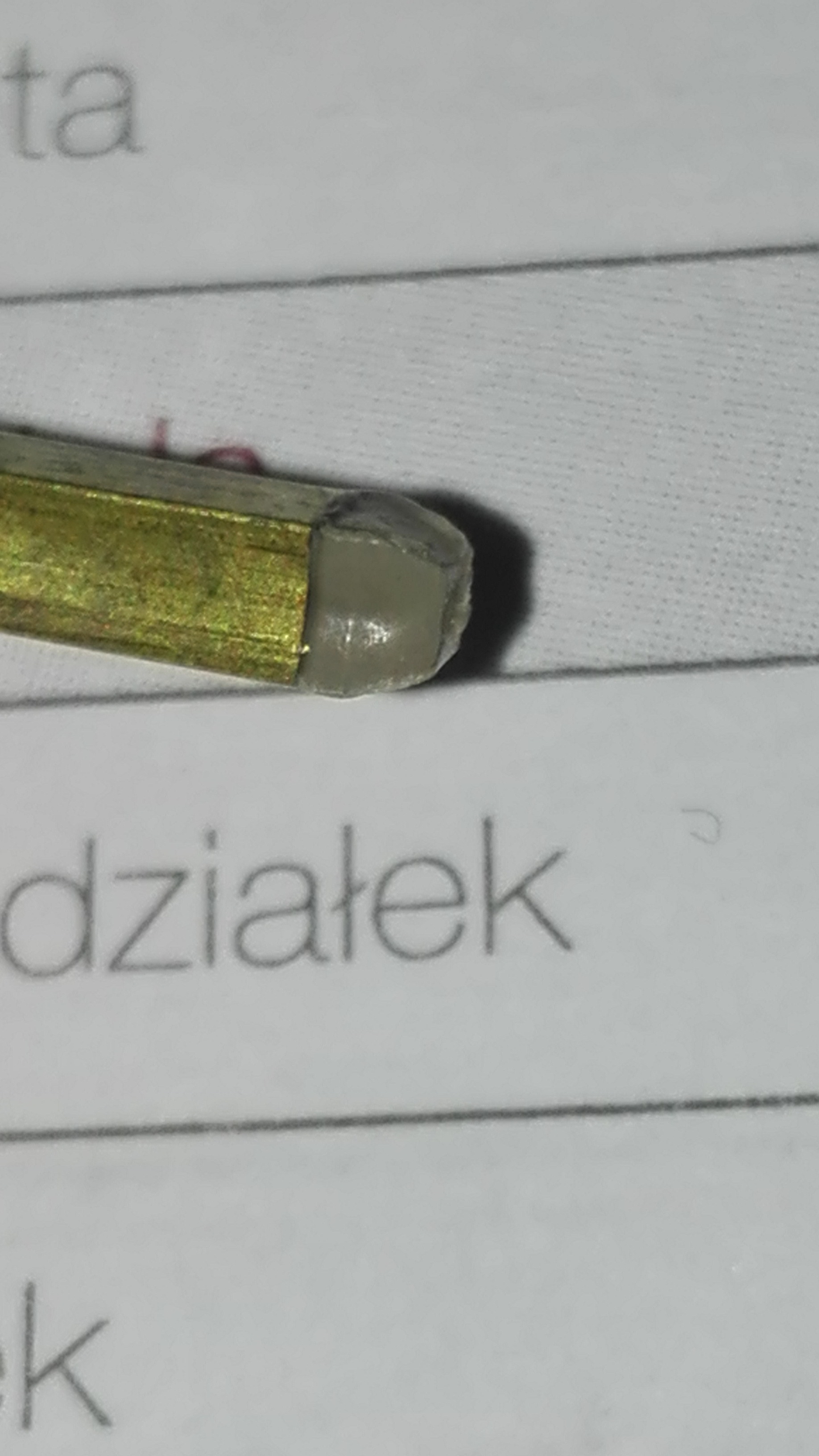

Troszkę z innej beczki ale igla ma być do Daniela ,to zapytam tu.Zdobyłem Mf 102 i nie dość ,że czerwona to jeszcze z jakimś "grzybkiem" na końcu trzpienia.W takiej postaci da się zamontować do dedykowanej wkladki ale nie wiem czy powinienem ten plasticzek zostawic czy probować wyjąć.Szczerze powiem ze dwadzieścia rożnych MF-ek widzialem ale nigdy z takim .....no właśnie czym??Ma ktoś wiedzę co to jest i po co to??
