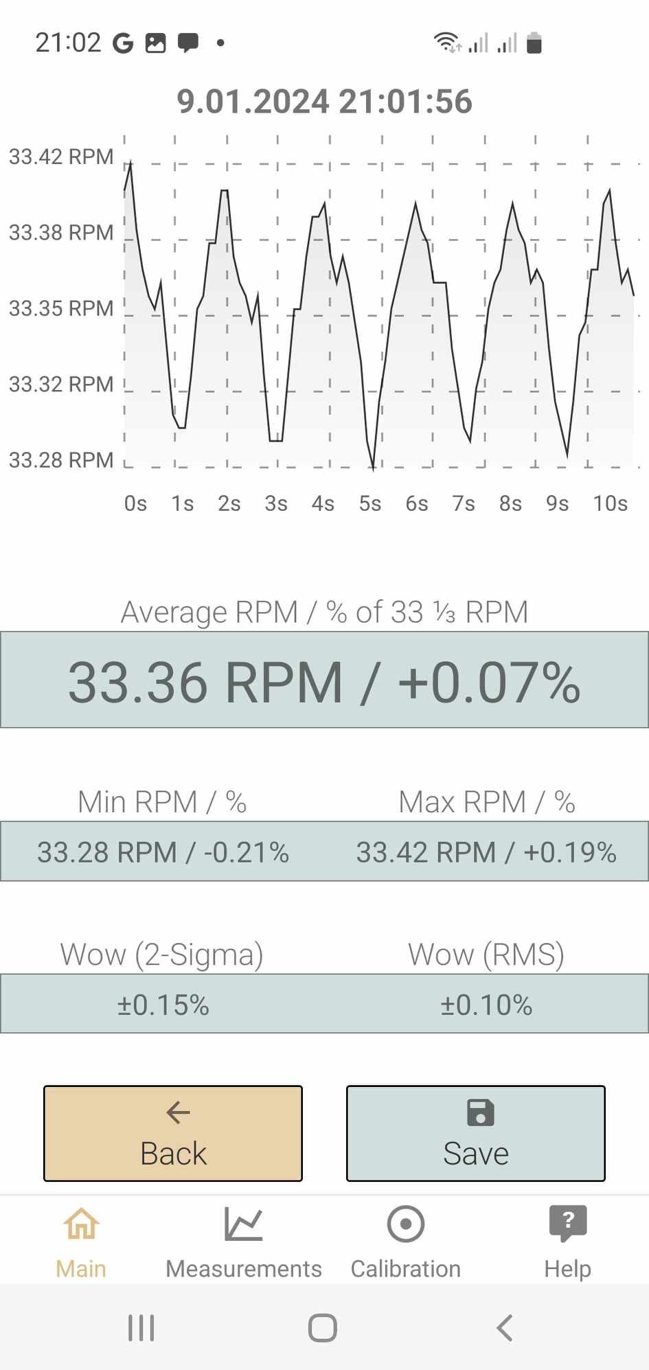

Zmierzyłem swojego Daniela i pytanie, jak wynik ma się do innych Danieli (chyba zgodnie z zapisami fabrycznymi). Czym się różni wow 2-sigma od wow RMS?
Jak poniższy wynik ma się do innych marek gramofonów (tych podobnych do gramofonów nie bimbrowni)?
