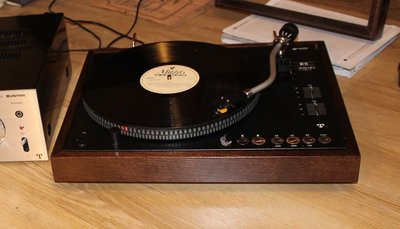

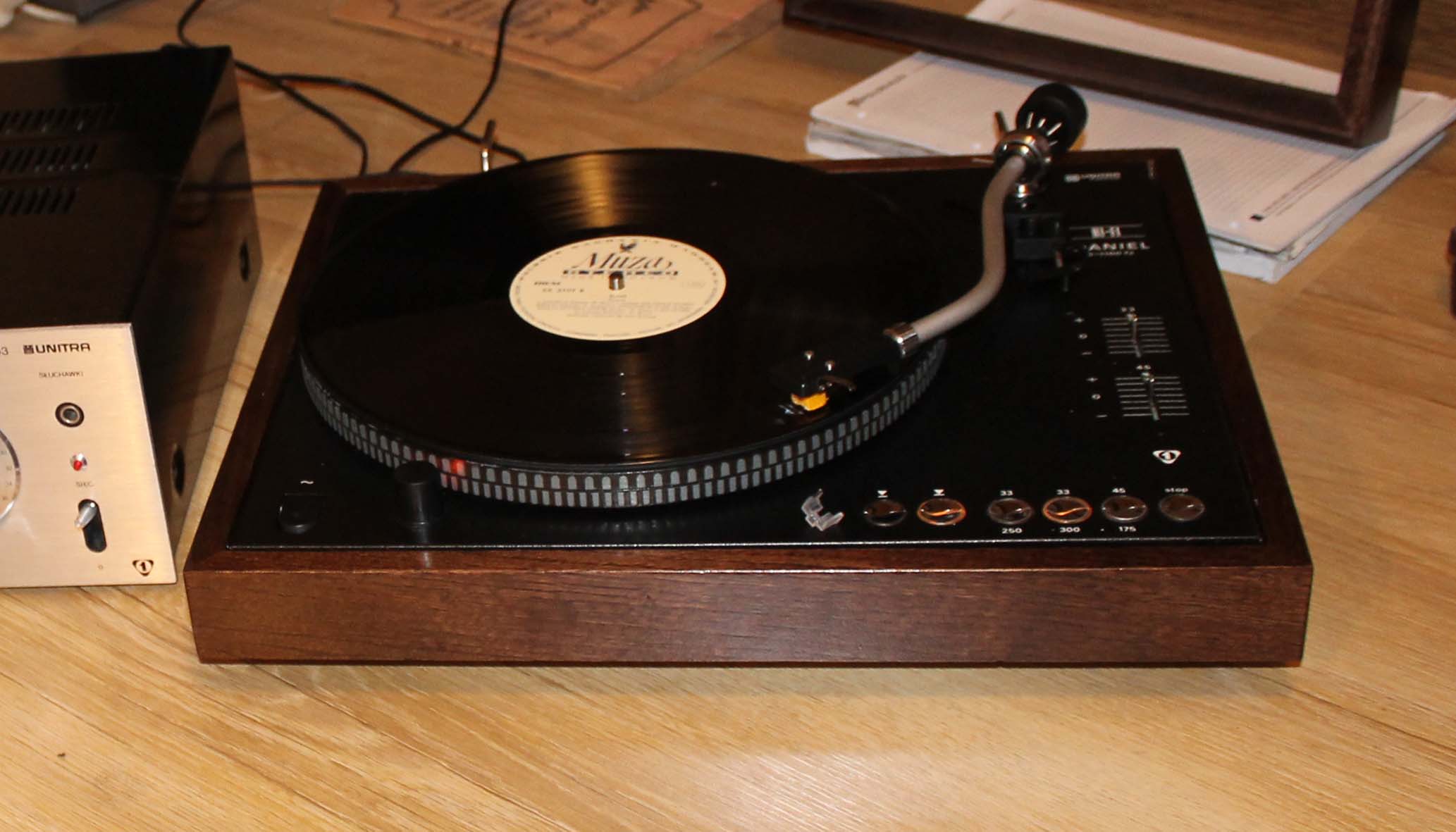

A tak wygląda Daniel w nowej skrzynce wykonanej z dębu.
Sprzęt był wtedy na wstępnym rozruchu stąd brak klapy i nasadek potencjometrów.
Skrzynka dorobiona jak oryginał. Nawet łączenia na kątach (wewnątrz) identyczne.

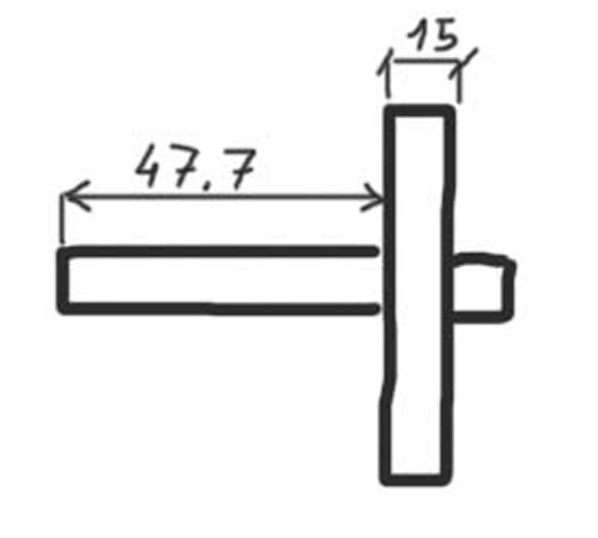

Panowie pytanie: jaka jest nominalna długość osi podtalerzyka ?
U mnie jest 47.7 mm plus 15 mm grubość podtalerza.
Talerz gramofonu wisi za wysoko.

2N3055 pisze:U mnie jest 47.7 mm plus 15 mm grubość podtalerza.
Mogę Ci to zmierzyć, ale nie bardzo wiem co. Może narysuj?

Post autor: 2N3055 »
Proszę.

Nie mierzyłem suwmiarką, ale wyglląda na to że u mnie jest tak samo. Ok. 48mm bez kulki i 52mm z kulką.
Może masz problem z zawieszeniem. Daniel ma wewnęrzne subchasis podwieszone na sprężynach. Może cos za mocno skręciłeś?

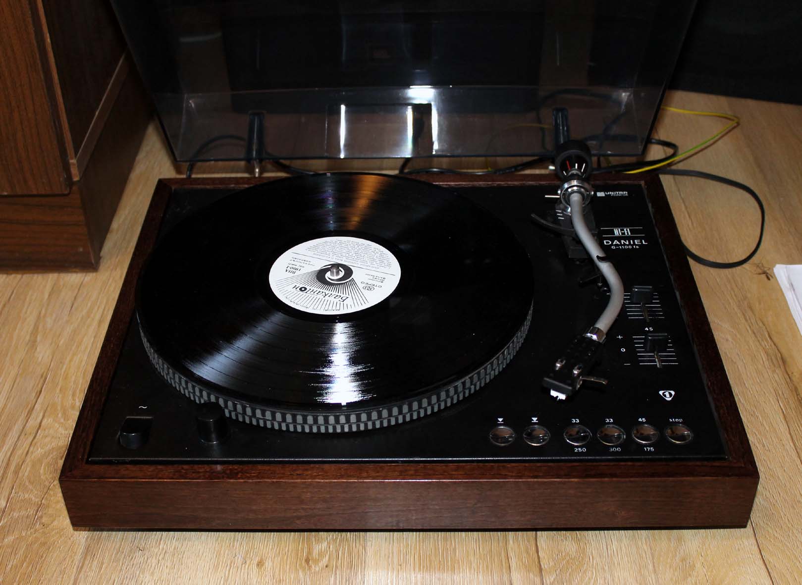

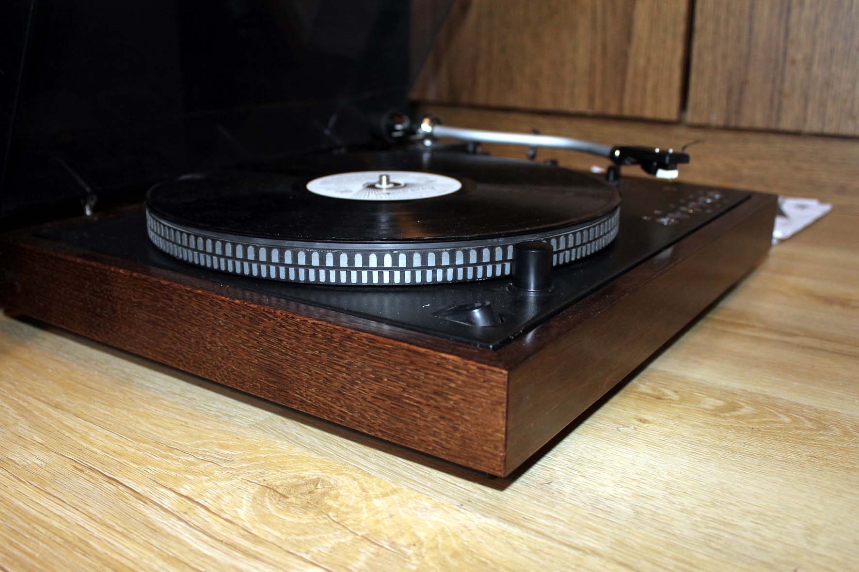

W końcu zabrałem się i poskładałem gramofon w całości.
Wygląda pięknie.
Niestety mam uszkodzoną wkładkę. Obecnie czekam na nową AT95 (zieloną).
Mam prośbę - czy może ktoś zmierzyć pokrywę w podstawie ?
Załączam zdjęcia.
