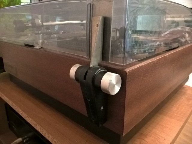

Faktycznie. Krawędź pokrywy nie wypada na środku obudowy i jest cofnięta do środka. Poza tym pokrywa nie jest prosta i tworzy delikatny łuk wklęsły i na środku praktycznie widać z góry całą grubość drewnianej obudowy. Zawiasy wyglądają na nie przerabiane, więc to chyba pokrywa aż tak się odkształciła. Chyba, że jest jakaś regulacja na zawiasach.
kielek
- Posty: 3184
- Rejestracja: 05 paź 2011, 08:34
- Lokalizacja: Gdynia
Re: Unitra Fonomaster G601A
Jest jeszcze możliwość,że pokrywa nie jest oryginalna.Porównaj sobie swoją ze zdjęciami oryginału gdzieś w necie.
- Posty: 16840
Raczej na pewno. Kielek miałem ten model (od nowości), to był mój pierwszy poważny gramofon z Shure M44MB wówczas w oryginale, bo to był moment gdy sprzedawano je z tą wkładką.
Mam niesamowity sentyment do tej maszyny. Zresztą świetne ramię, jak na ów czas, wzorowane na MSie.
Pokrywa nie oryginalna zatem, ewentualnie jakiś błąd montażowy, ale z tego co pamiętam, to pokrywa była ściągana na bolcach w obudowie czyli błąd montażowy raczej wątpliwy - ktoś coś dopasował i poskładał na oko.

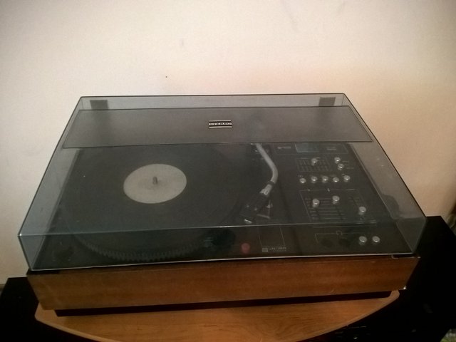

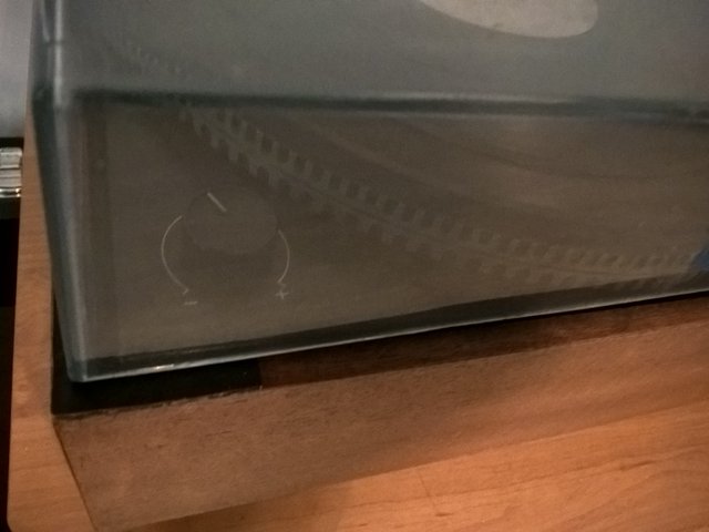

Tak to u mnie wygląda. Pokrywa jest faktycznie odkształcona. Gdy dociskam ją od góry ręką to wklęsły łuk z przodu się prostuje. No nic, muszę słuchać płyt z otwartą pokrywą. Mam jeszcze pytanie. Gdy wkładka jest w pobliżu lampki stroboskopu, słychać przydźwięk. Czy tak ma być?

Hm,nie miałem tego gramofonu a widziałem go kiedyś bez pokrywy
,ale ta Twoja wygląda na oryginał i teraz pozostaje kwestia,czy jest ona jakaś wypaczona,z błędem fabrycznym itp.
Spróbowałbym( jeśli nie ma regulacji żadnej na zawiasach) założyć jakieś dystanse,podkładki,przekładki pod tą blaszkę przykręconą do pleksi ,by nieco odeszła(przesunęła się) w stronę czoła plinty,zapewne jest to kwestia kilku milimetrów.Coś pokombinować można,myślę że nie jest to jakiś mega problem.
Jeśli haczy Ci boczną częścią to można spróbować rozwiercić otwory w pleksi na" fasolkę " i spróbować przesunąć ją w lewo na mocowaniu pokrywy.

Pokrywa jest ewidentnie odkształcona. Gdy docisnę ją ręką od góry to nabiera kształtu takiego, jaki być powinien. Może jest jakiś sposób na jej wyprostowanie (podgrzanie i dociśnięcie)?
I druga sprawa. Gdy wkładka jest w pobliżu lampki stroboskopu, słychać przydźwięk, jakby wkładka zbierała zakłócenie od neonówki. Już myślałem o pozbyciu się tej neonówki (wyjęciu), co załatwiłoby sprawę, ale nie miałbym możliwości regulacji prędkości "na oko".

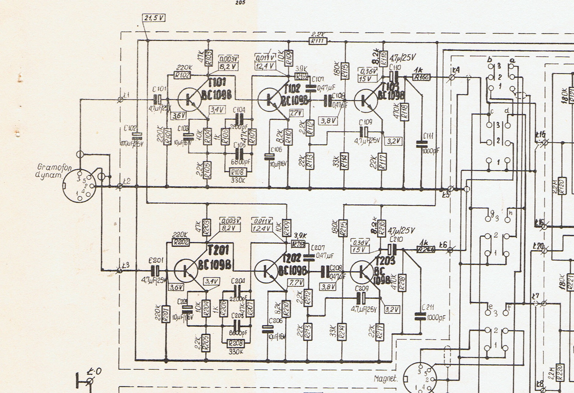

Być może ktoś będzie powiedzieć coś na podstawie schematu gniazda gramofonowego...
Niby wyglada, że gniazda 2 3 i 5 sa używane
- Posty: 5022
To jest standardowe podłączenie DIN. Niczego innego bym się nie spodziewał.
