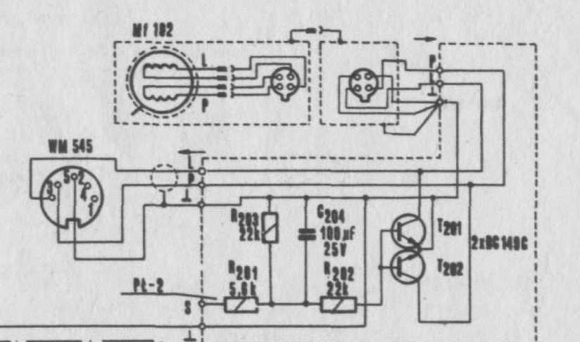

Właśnie zamówiłem i czekam na kondensatorki elektrolityczne, a w międzyczasie postanowiłem zrobić porządniejsze wyjście sygnału, z gniazdami RCA i zaciskiem do uziemienia. Fabrycznie druciki z ramienia są wlutowane do jeszcze dodatkowej płytki, a z niej dopiero idą do interkonektu.
Dwa pytania lamerskie (drugie z podpunktami) :oops: :
1.Co to za układ i czy można go wywalić? Znalazłem wersje schematów Adama bez tej płytki. A może jednak coś pożytecznego robi?
2. Z ramienia wychodzi 5 drucików, czyli 4 bezpośrednio z wkładki oraz piąty w celu uziemienia ramienia i headshela. Zakładając wywalenie powyższej płytki - te 4 druciki z wkładki przylutuję bezpośrednio do gniazd RCA, zgodnie ze standardową kolorystyką. Natomiast na dodatkowy zacisk do uziemienia dolutuję drucik połączony z masą gramofonu. Pytania:
2.a. Czy przyłącza "masowe" gniazd RCA (druciki zielony i niebieski) łączę także z masą gramofonu?
2.b. Jeśli w 2.a odpowiedź brzmi "nie", to czy piąty drucik od ramienia dolutować tylko do masy wyjścia dowolnego kanału, czy tylko do masy gramofonu?

1 - układ wygłuszania, wywalić - więcej szkodzi jak pomaga w tej postaci.
2 - druty z wkładki na kable do RCA bez łączności z masą gramofonu
2 - uziemienie ramienia razem z resztą metalu obudowy na dodatkowy kabel uziemiający.
To będzie typowe - standardowe
