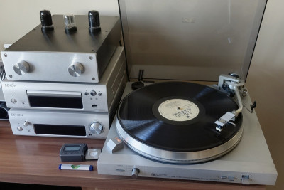

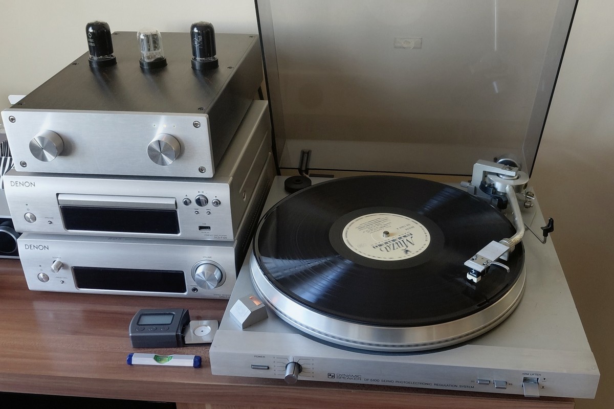

Przeróbki elektroniki wykonane.
Wymienione wszystkie elektrolity, poza dwoma dużymi w zasilaniu. Dioda zamieniona na mostek Graetza, zenerek zastąpiony stabilizatorem 7810.
Przed modyfikacją nad obrotami ciężko było zapanować, teraz są bardzo stabilne. Poza stabilnością temperatrurową, bo jak przyniosłem gramofon z zimnej piwnicy do mieszkania, to znacznie przesunął się punkt neutralny na potencjometrze. Po uzyskaniu temperatury pokojowej już jest stabilnie.
Miałem dwa GS-461 (od nowości, jeden ciągle leży w pudle) i tam nigdy nie udało się uzyskać tak stabilnych obrotów.
Dziękuję wszystkim za pomoc!

Gramofon wrócił do właściciela.
Obroty stabilne (po kiluminutowym rozgrzaniu), jakby to był kwarc.
