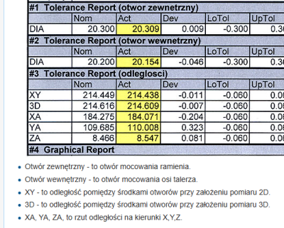

Hmm, na tym szablonie jest napisane pivot-spindle 210mm. Z tego co mierzyłem to w Fonomasterze to coś koło 214.5mm.
Gdzieś nawet widziałem ktoś na plincie laserowo mierzył otwory i też coś koło tego wyszło.
Także jak ten szablon nie nadaje się do jego ustawiania. Żeby śledziło łuk oczywiście da się ustawić ale to nie jest wtedy poprawna geometria.

O znalazłem link do pomiarów, wrzucę żeby nie szukać ponownie.
https://www.technique.pl/mediawiki/inde ... e_ramienia
Trzeba by patrzeć na XY. Według tego jest 214.4mm. Generalnie może być nawet lekko mniej bo szpindel talerza nie siedzi ciasno w łożysku.
Fonomaster laserowy pomiar pivot spindle.
