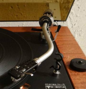

Ktoś się orientuje czy do takiego tworu https://iviteraudio.pl/sklep/gramofony/ ... m-gramofon określony był fabryczny przysięg wkładki/igły w stylu 52mm / 49mm / 48 mm... Nawet nie wiem czy w tych gramofonach były te same ramiona - na obrazkach wygląda, że to samo ;)

Nie wiem jak tu ale np w G-601 było 12mm od czoła oryginalnego headshella.

Ale to pewnie dla oryginalnej wkładki ten pomiar. Brak oryginalnego headshella i ori wkładki. Potrzebuję zmontować na odległość, dla starszego Pana zestaw, wkładka plus koszyk. I coś czuje, że będzie problem...

Zawsze zostaje Ci zmierzenie pivot-spindle i ew. offset angle.
domibobi pisze:
14 maja 2025, 15:03
Dla orginalnego heeadshella w zasaddzie bo każda wkłądka ma czubek, chyba że nie zmieści się w oryginalnym headshellu. Tak czy siak to ramie jest inne niż tam.
W ostateczności to jest zastosowanie w którym szablony dwukropkowe mają swoje zastosowanie z braku laku (i aż nie wierzę że ja to piszę).
Albo jakiś protractor jak masz dostęp.

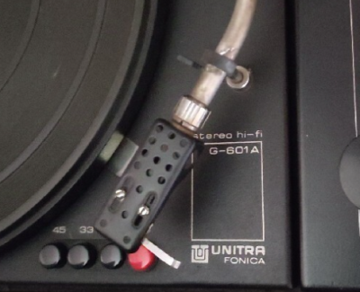

Taki blaszany, ażurowy.Tam najczęściej była MF100 ale i szczury i inne. Nic to będę miał w ręku to jakoś pomierzę. Szwagrowi musze go reanimować (w senise cały gramofon).

@Bacek:
Wydaje mi się że muszą tu być fasolki, bo czy to Shure M44 czy ADC K8 czy MFka (klon Goldring G800) to jednak miały inne punkty mocowania wkładki oraz pozycję grota igły.

Tak, widać je na zdjęciu, tylko pozycję igły podali od czoła headshella a nie od mocowania co utrudnia przeniesienie tego na inny headshell.
