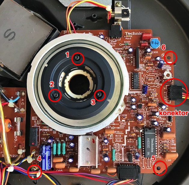

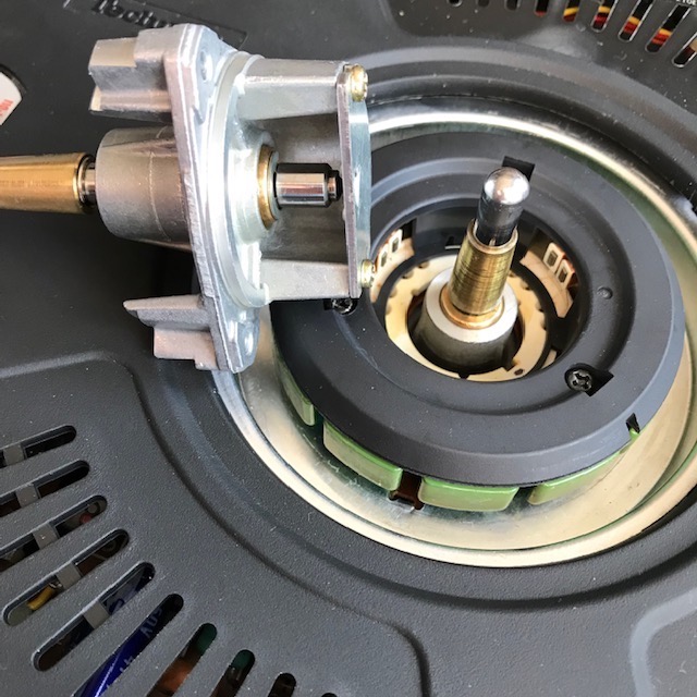

Dzisiaj wylądował na stole staruszek Mk2. Trzeba mu było wymienić łożysko. Sprawa banalnie prosta.
Zdejmujemy talerz, odkręcamy plastikową osłonę. Następnie odkręcamy 3 wkręty trzymające łożysko oraz 3 wkręty mocujące PCB do chassis. Dla wygody można odłączyć konektor po prawej stronie. Podnosimy PCB, wyjmujemy łożysko ze spindlem i wstawiamy nowe. Skręcamy wszystko do kupy w odwrotniej kolejności i gotowe
Proste a bardzo skuteczne przy pozacieranych łożyskach, które nigdy nie były smarowane - rzecz nagminna niestety. Takie przytarte łożysko bardzo huczy i słychać to w kolumnach
