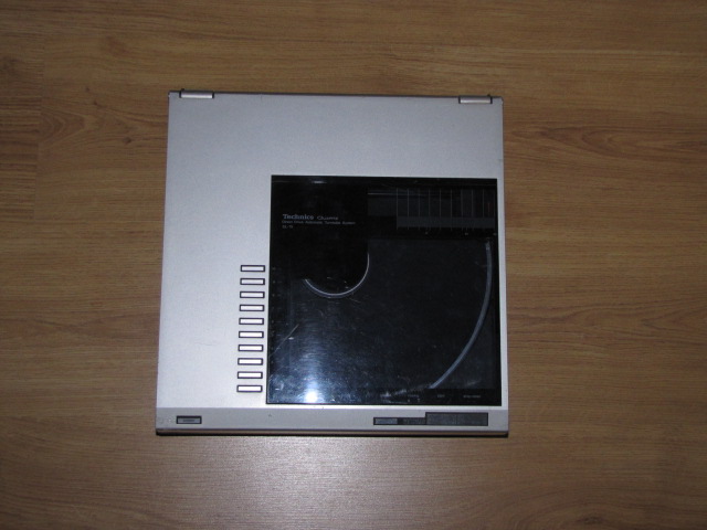

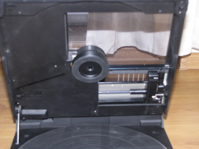

No i w końcu dotarł :dance:
Paczka mocno zmaltretowana, oklejona taśmą ebay. Gramofon zapakowany słabo - owinięty folią bąbelkową i wrzucony do pudełka ze styropianowymi chipsami.
Sam gramofon wygląda jednak na nie uszkodzony mechanicznie.
Pierwsze wrażenia:

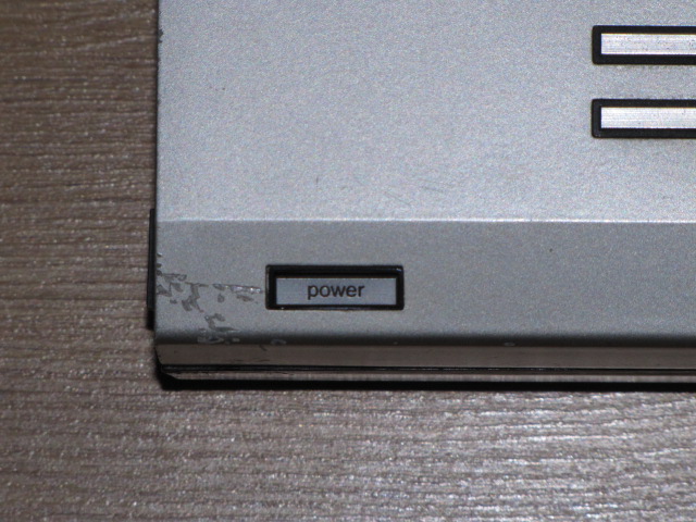

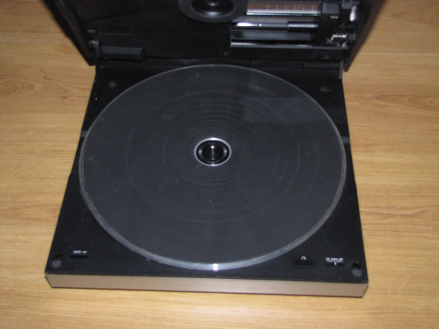

Na żywo sprzęt sprawia duuuużo lepsze wrażenie niż na zdjęciach. Bardzo solidnie wyglądający, ciężki kawał metalu. Naprawdę jestem pozytywnie zaskoczony. Ten konkretny egzemplarz mimo moich obaw, z zewnątrz wygląda całkiem nieźle. Trochę płytkich rys na obudowie, plastikowe okno na pokrywie też minimalnie porysowane, spokojnie da się to spolerować. Przy włączniku sieciowym są niestety głębsze wgniecenia tak jakby od punktaka. Nie wiem czym go ktoś kiedyś włączał. Wszystkie przyciski pracują z jednakowym oporem, zawiasy pokrywy sprawne, utrzymują ją w pozycji otwartej bardzo pewnie. Brak wkładki. Kupiłem używaną P34 + igłę od Wamatu. Talerz obraca się swobodnie. Sprężyny w nóżkach bez zarzutu.

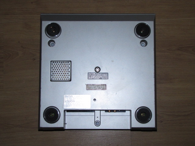

Elektrycznie to chwilowo nie mam za wiele do powiedzenia. Zgodnie z opisem - gramofon po podłączeniu do sieci nie daje żadnych oznak życia. Do zasilania udało mi się kupić na brytyjskim ebay specjalny kabel do Technicsów z amerykańską wtyczką + już u nas transformator 230/120V. Jeśli chodzi o selektor napięcia, to w pokrywie jest odpowiedni otwór, ale pod spodem pustka.

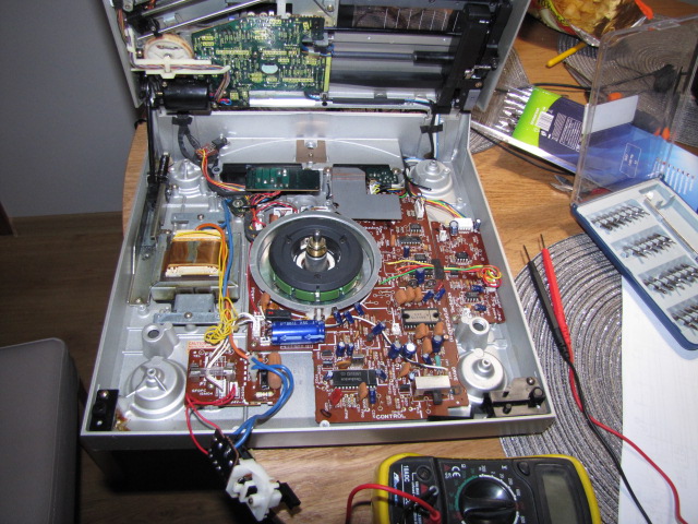

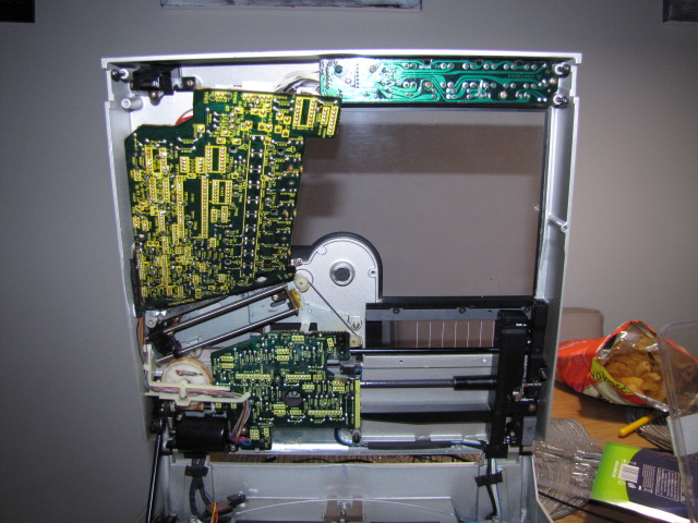

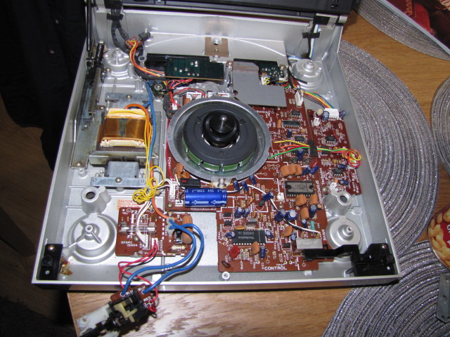

Rzut oka do środka:
Z dobrych wiadomości - wygląda na to, że tego gramofonu faktycznie nikt nigdy nie rozbierał. Na śrubach żadnych otarć od śrubokręta, gumowe zaślepki śrub w idealnym stanie, żadnych śladów podważania. Normalnie stan fabryczny, W środku gramofon bardzo czysty, praktycznie zero kurzu.

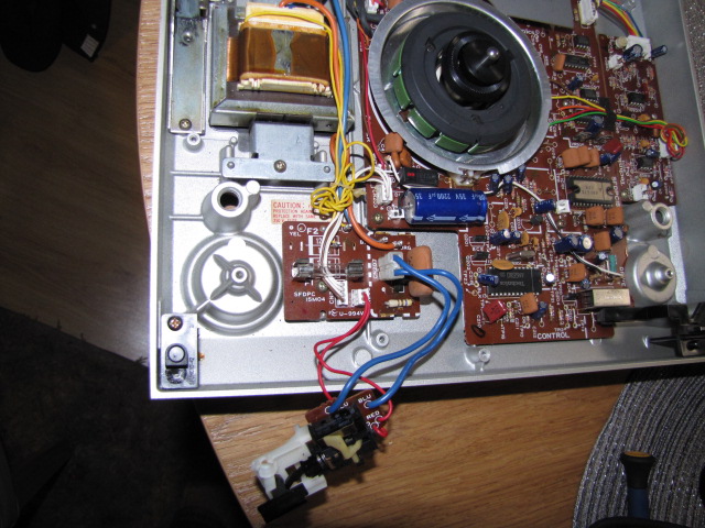

Jeśli chodzi o napięcie zasilania, to dobrych wiadomości brak. Po selektorze napięcia zostało tylko puste miejsce, transformator nie ma dodatkowego odczepu na pierwotnym. Płytka "Power Source" na której siedzi bezpiecznik, konektory do włącznika, jest uniwersalna, ale pozbawiona niektórych elementów. Jednym słowem przeróbka na 230V prosta nie będzie.
Wstępna diagnostyka zasilania niestety niczego ciekawego nie wniosła. Doszedłem z pomiarami za mostek prostowniczy. Jest na nim napięcie stałe 9,5 V. Dalej to już muszę mocniej wczytać się w serwisówkę.
EDIT: W gramofonie są dwa stabilizatory za zasilaczem. 12V i 5V. Na obydwu napięcia są sporo mniejsze niż powinny być. Na wejściu 12 voltowego powinno być 21,4V Zacząłem się cofać, tak jak pisałem na wyjściu mostka jest około 9,5 V. A najlepsze, że na wtórnym transformatora jest tylko 10,5V !!!! Czyli co? Walnięte trafo? A może (ale to niemal niemożliwe) to trafo należy zasilić 230V. Na razie nie zaryzykuję takiego manewru. Musze znaleźć jakiś zasilacz 12V. Jeśli moja teoria jest słuszna, to na zewnętrznym zasilaczu powinien ruszyć.
Miejsce po selektorze napięcia
Wykastrowana płytka zasilania

chudy_b pisze:Jeśli chodzi o selektor napięcia, to w pokrywie jest odpowiedni otwór, ale pod spodem pustka.
Czyli miałeś rację. Szkoda.
chudy_b pisze:Musze znaleźć jakiś zasilacz 12V. Jeśli moja teoria jest słuszna, to na zewnętrznym zasilaczu powinien ruszyć.
Jest szansa :)

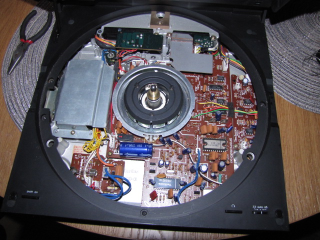

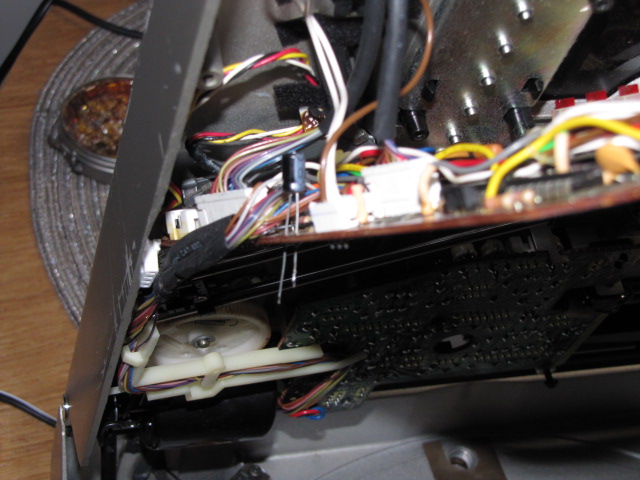

No to chyba naprawiłem. Piszę chyba, bo gramofon jeszcze w proszku cały porozkładany. Ale zaczął dawać oznaki życia, jakieś LEDy się świecą. Ale po kolei
Na zewnętrznym zasilaczu sprzęt również nie chciał ruszyć. Znowu zacząłem sprawdzać napięcia i okazało się, że po włączeniu gramofonu nawet na wtyczce zasilacza zostaje tylko około 2,5V. Dodatkowo oczywiście niechcący (ale boleśnie) dowiedziałem się, że mocno grzeje się bezpiecznik. To podsunęło mi pomysł lokalizacji uszkodzenia. Taki duży spadek napięcia musiało powodować jakieś może nie zwarcie, ale włączone duże obciążenie. Zasilanie wchodzi najpierw na płytę główną, a potem rozchodzi się do innych modułów. Poodpinałem wszystko na około i okazało się, że napięcie nie spada. Metodą eliminacji znalazłem moduł powodujący to obciążenie. Trochę się zmartwiłem, bo był to moduł kontrolera gramofonu z procesorem na pokładzie. Wymyśliłem, że jeżeli obciążenie powoduje grzanie bezpiecznika, to element obciążający też musi się grzać. Pozostało gada wymacać:-) No i wymacałem - kondensatorek 100mikro. W serwisówce akurat ten fragment schematu jest źle zeskanowany, więc nie bardzo wiem do czego on służy. Po wymianie - napięcie przestało spadać, Jakieś LEDy się zaświeciły. Zabieram się za składanie tego wszystkiego do kupy.
Główny winowajca - wlutowany tylko na próbę.
Ten bajzel muszę teraz ogarnąć.

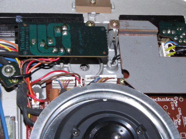

Znalazłem przyczynę braku reakcji ramia na przyciski. Oczywiście najpierw rozebrałem pół gramofonu, przez co teraz walczę z jego prawidłowym poskładaniem. Przyczyną był przycisk (taki mały isostat) wykrywający podniesioną pokrywę gramofonu. Przy opuszczaniu pokrywy nie był wciskany, gdyż trochę się jakby rozpadł. Nie wiem jak to opisać, wyskoczył ze swojego mocowania, jakoś tak. Uszkodzenie można było naprawić w pięć minut bez demolki w gramofonie, ale ja go wylutowałem robiąc najpierw, już pisałem, totalny bałagan w napędzie ramienia. Potem szukając podobnego przełącznika w internecie, sobie nim gmerałem w paluchach, przypadkiem ścisnąłem i eureka - coś tam wskoczyło na swoje miejsce i się naprawiło. Pozostało wszystko poskładać do kupy, co zajmuje mi już parę godzin :doh:

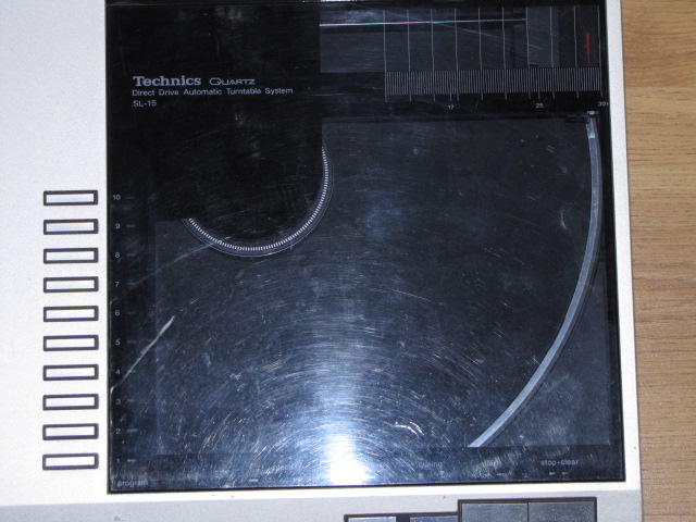

Parę słów o ramieniu tangencjalnym. Już kiedyś męczyłem Wojtka o wyjaśnienie jak to działa, że napędzane mechanicznie ramię śledzi rowek. No więc już wiem. Oczywiście proste to jest jak budowa cepa :D Ramię w swoim mocowaniu ma pewną swobodę ruchu. Tak z pięć stopni w każdą stronę. Do ramienia z boku przymocowany jest fotoelement wykrywający odchylenie ramienia w którąś stronę. Tak więc odtwarzające ramię skręca się tak samo jak w tradycyjnym gramofonie. Gdy fotoelement wykryje skręcenie ramienia tak na moje oko o około 1-2 stopnie, włącza się napęd i trochę przesuwa podstawę ramienia. Czyli napęd nie pracuje stale jak mi się kiedyś wydawało, lecz skokami. Zachwalane idealnie prostopadle prowadzenie ramienia w gramofonie tangencjalnym jest więc mitem. Ta "prostoapdłość" jest obarczona 1-2 stopniowym błędem, w dodatku korygowanym skokami. Czy to słychać? Na razie nie wiem.
No i jeszcze wyważenie ramienia T4P. W innym wątku dopytywałem o wagę śrubki, bo podejrzewałem, że jakieś znaczenie może mieć. I ma. Ramię wyważone jest tak samo jak w normalnym ramieniu. Z tyłu przeciwwaga, z przodu wkładka o ściśle określonej wadze i już. Występująca w niektórych gramofonach regulacja nacisku realizowana jest po prostu przez przesuwanie przeciwwagi. Nie wiem tylko jakim cudem ten gramofon może pracować w pionie :?: :?: :?:
