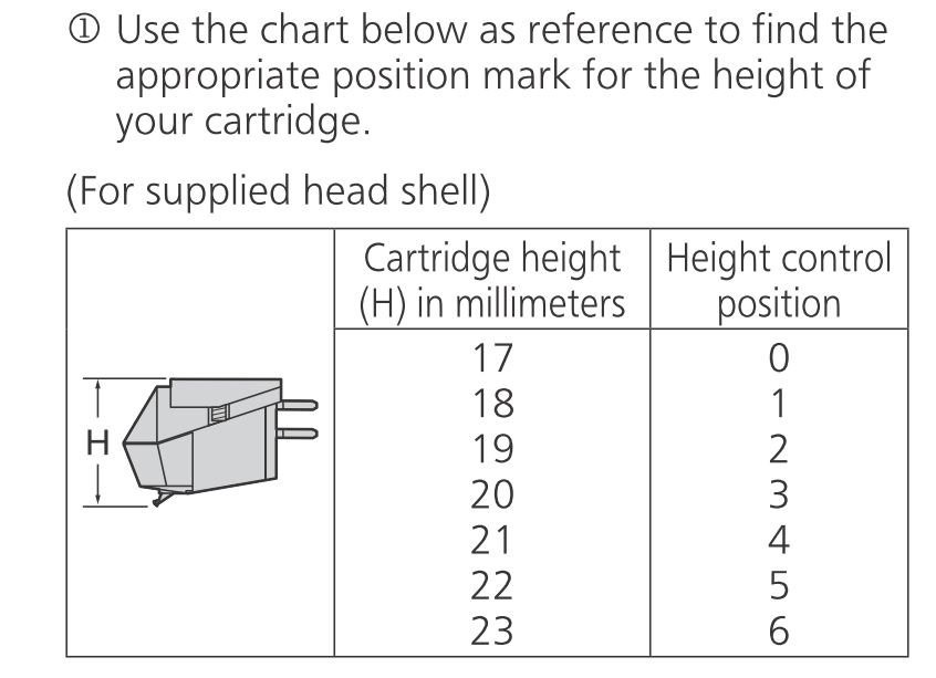

Dzieki poszukam.Poki co sprobuje grubszej maty technicsa.Zastanawia mnie tylko co nie tak jest z moim gramofonem.Widzialem ,ze koledzy na forum maja tez zamontowane nagaoki i nie skarzyli sie na problem z vta, albo sie skarzyli a ja to pezoczylem.Widzialem na jakims anglojezycznym forum wpis o problemach i ratowaniu sie grubsza mata.
No bo jak to mozliwe ,ze technics zaleca przy tej wysokosci wkladki 0 lub 1.Ja mam 0 i jest zle. Sam niewiem.Kupilem w kazdym razie micro poziomice i gruba mate i bede walczyc.

A skąd te dane?
Wg papierów, Nagaoka MP-200 ma wysokość od dachu po czubek igły 18.5mm.
Nie wiem czy na SL-1200GR zmieniła się skala wysokości, ale na starszych SL-1200 mk2-5 i moim SL-1200 mk2 taka wysokość na wkładce oznacza ustawienie 3.5mm na pierścieniu regulacji wysokości ramienia, a nie 0 czy 1.

piotrjazz pisze: ↑
27 cze 2020, 12:56
No jest źle bo:
Wojtek pisze: ↑
27 cze 2020, 20:39
A w instrukcji jest:
Czyli raczej 1.5 albo 2 ustaw

O, czyli jednak zmienili skalę o 2mm. Na SL-1600 mk2 pozycja 0 odpowiada 15mm.
Kwestia grubości maty może?

:doh: To ja teraz nie rozumiem , przy 0 wkladka jest pochylona w strone talerza.Jak podniose mocowanie ramienia o 1 lub 2 mm , to bedzie pochylona jeszcze bardziej.

Przy oryginalnej macie czy przy cieńszej Teac?
Jaki headshell?

Przy oryginalnej i przy oryginalnym headshell. Teraz mam jelco hs-30 i oryginalna mata ,i to samo .Zalozylem nawet teaca to dodatkowy 1mm, i dalej za malo.No coz czekam na gruba moze pomoze.Zastanawiam sie czy moj technics nie jest jakis felerny :lol:

Wrocilem do domu i sprawdzam jeszcze raz.
Ramie wyglada ,ze jest rownolegle z plyta, ale patrzac na headshell mam wrazenie ,ze jest pochyly :doh:
Nie wiem jak naprawde sprawdzic .
Jesli jednak jest w porzadku to wszystko by sie zgadzalo - mata firmowa 3mm vta 2 , mata teac 1mm vta 0.

Ale salej nie wiem czym sie powinienem sugerowac.polozeniem ramienia wzgledem talerza czy headshella wzgledem talerza?

I ramię i spodnia część headshella powinny mieć położenie równoległe do talerza. U Ciebie tak nie jest?

No wlasnie nie
