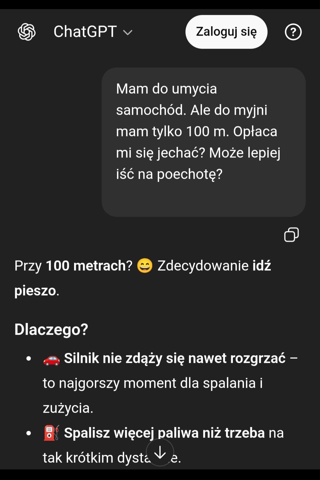

domibobi
Posty: 3091
Gramofon: Sony PS-X65
Re: SL 1600 Mk2 nie unosi sie ramię
Post autor: domibobi »
wczoraj, 10:27
Przykład...
:D :D :D
