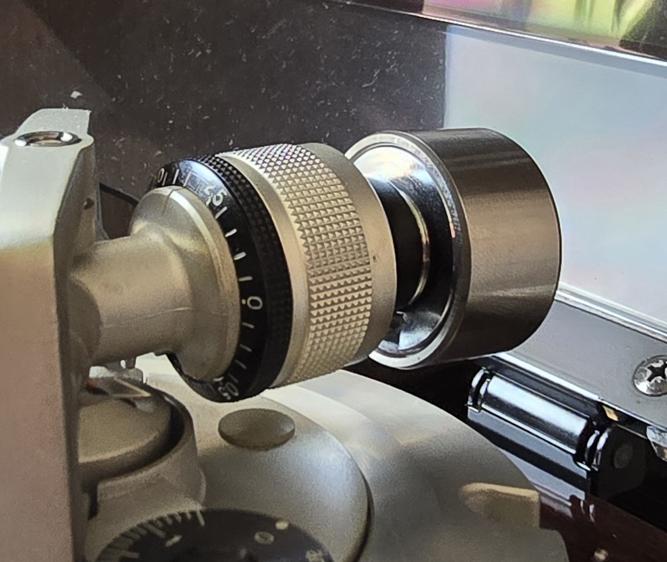

Podsumowujac: może komuś się przyda przy modyfikacji technics sl-m1. Modyfikacja do wkładek cięższych niż 6 gram.
Przeciwwaga z założonym oringiem

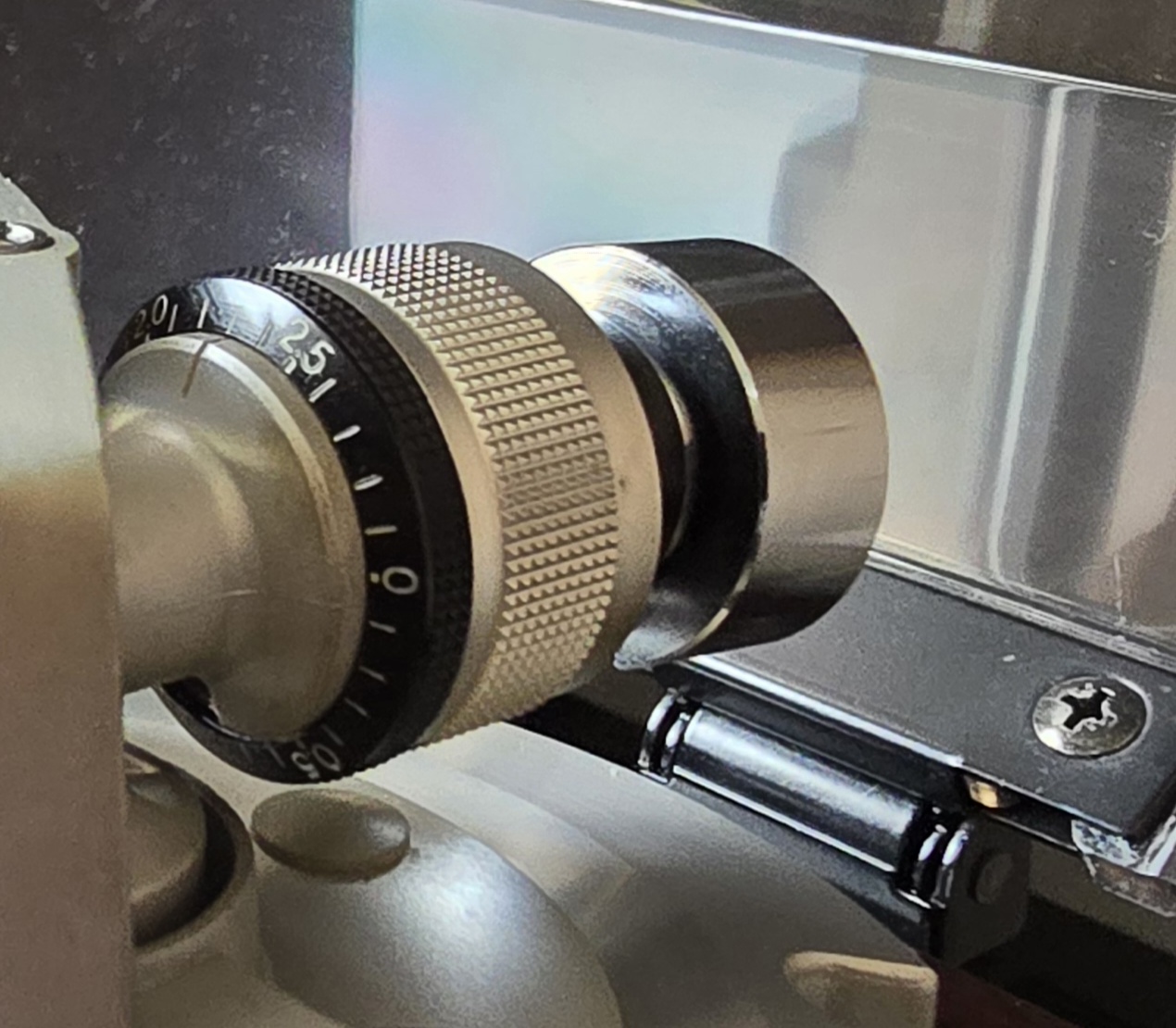

Przeciwwaga bez dodatkowego oringu

Witam. Też posiadam ten gramofon i z tego co się wiem pierscienia który zamontowałeś na tłumiku drgań nie wolno tam zakładać. Pierścień jest oryginalnie zakładany na pokrętło nacisku igły. Tłumik drgań ma być swobodny.
Ten tłumik drgań ( sprawny) ma duży wpływ na dźwięk o czym sam się przekonałem po jego naprawie. Najczęściej ulegają rozkładowi gumki pod blaszką i po prostu ze względu na nie dostępność części trzeba się trochę pomęczyć i zrobić taką samą, co polecam zrobić jeśli Masz swoją w stanie rozkładu.
