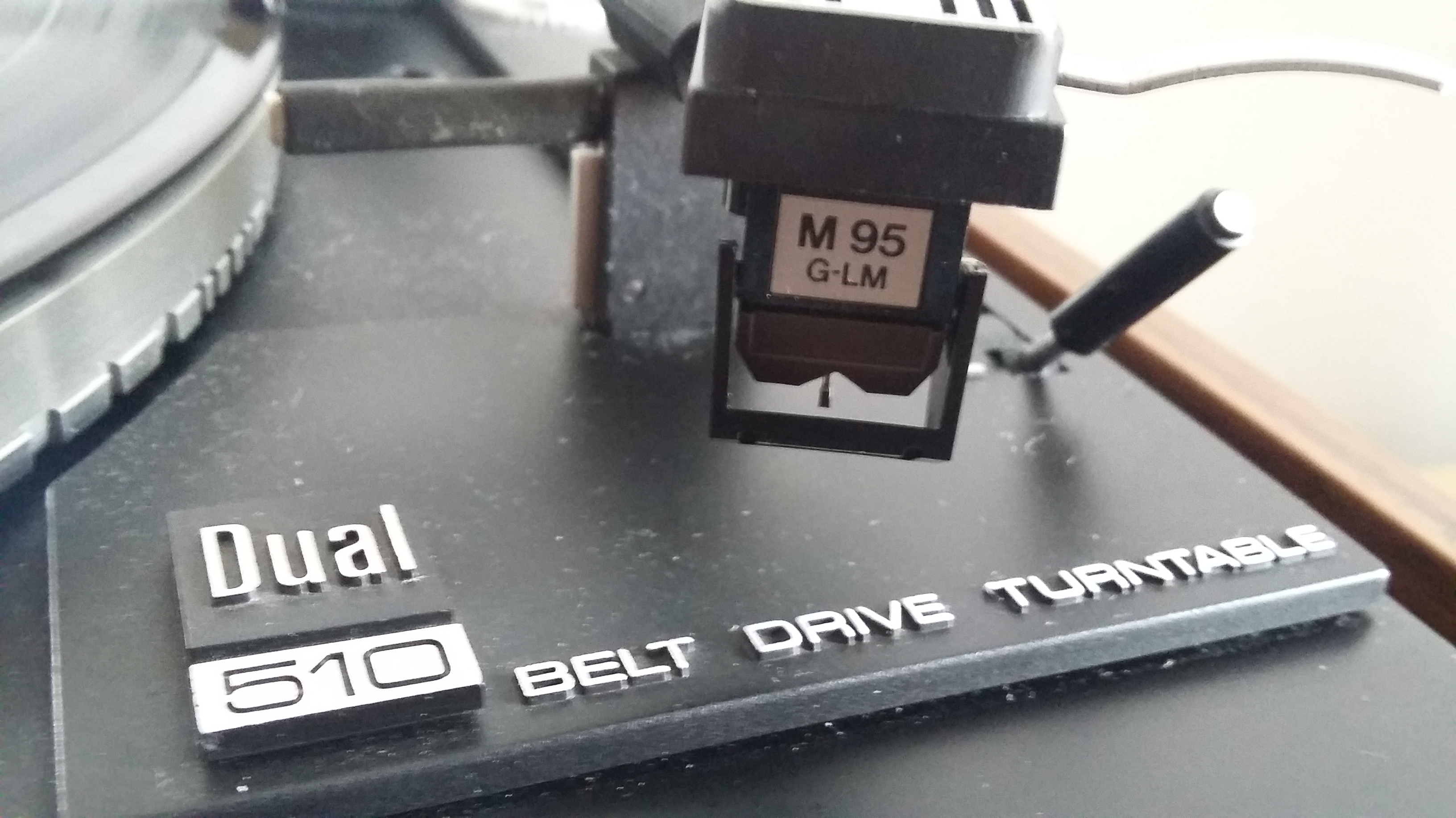

Posiadam taki gramofon jak na zdjęciach. Problem jest taki, że do tej pory grał bezbłędnie, ale pojawił się problem. Pierwsze numery z płyt gra dobrze, ale gdy dochodzi do środka i dalej zaczyna rwac, przeskakiwac. Myślałem, że to igła to też wymienilem. Kalibracja też zrobiona i to samo ... macie jakiś pomysł? Ramię? Wkładka? Z góry dzięki za pomoc.

3.Co to za igła? Widzę nacisk ustawiony na 2 g, przy igle o oznaczeniu G maksymalny zalecany to 1,5 g. Anty skating ustawiony na mniej więcej 1,5.
Zmniejsz nacisk na 1,3, AS na podobną wartość i sprawdź, czy dalej świruje.

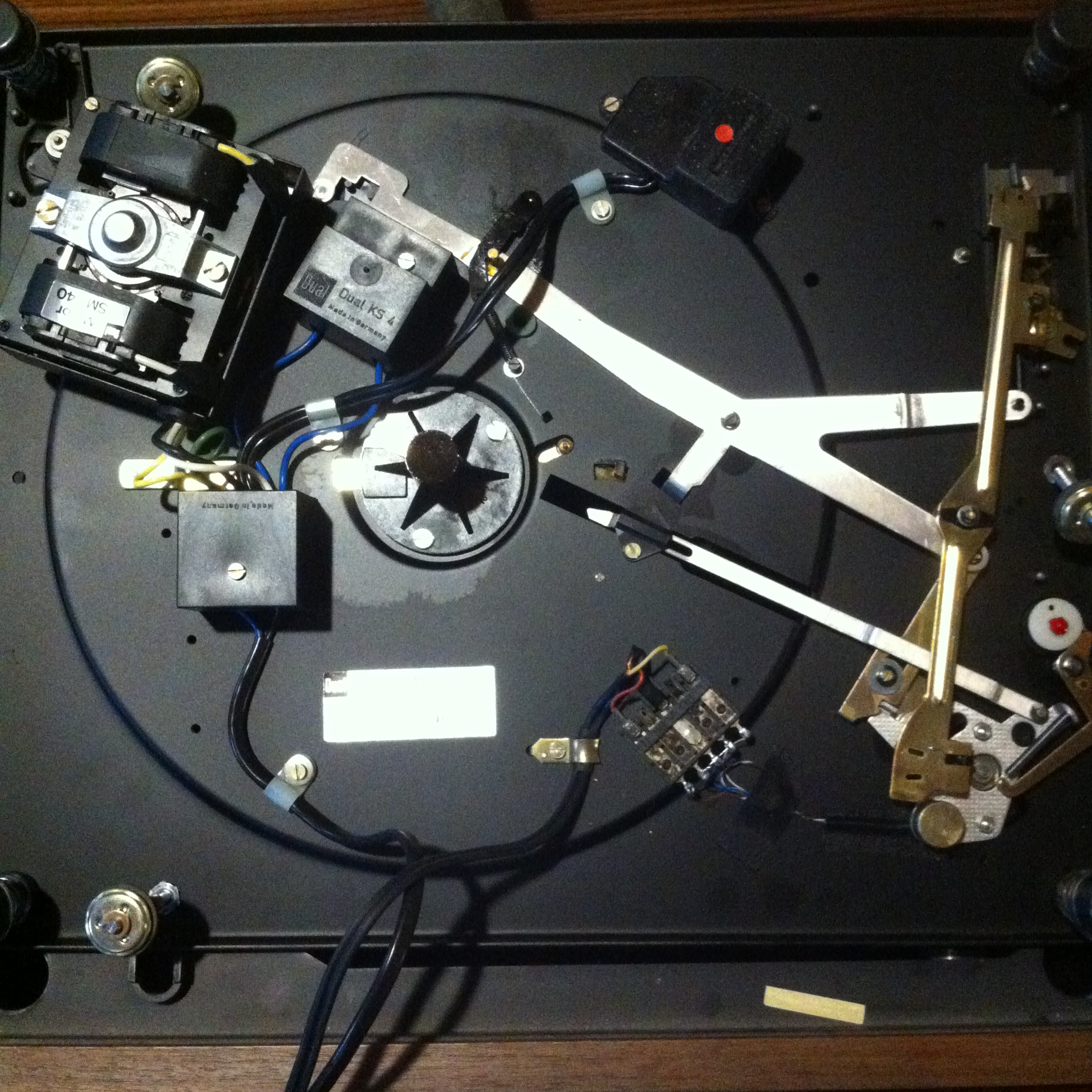

Chcę zrobić mały serwis swego duala, wymiana kabli smarów plus kosmetyka i mam kilka problemów.
Jak się zdejmuje talerz w 510?
Pytam się bo próbuję zdjąć normalnie, ale nie chce zejść za chiny. Czy jest jakiś specjalny myk w 510, czy po prostu użyć młotka?
Po za talerzem mam jeszcze problem z dobraniem się do bebechów. Odkręciłem te trzy śruby z góry, ale sprężyny trzymają i nie chce się otworzyć.

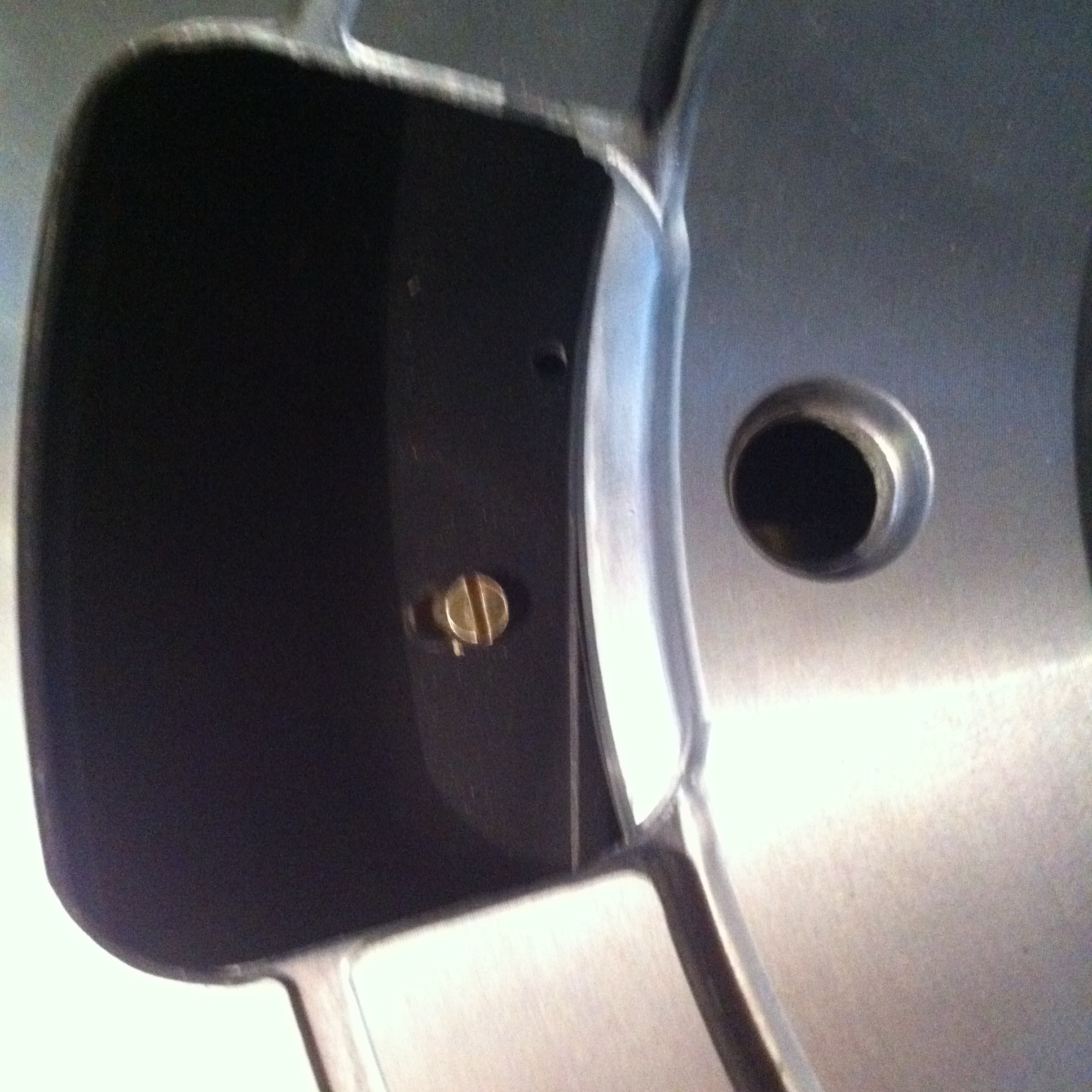

Pewnie masz w swoim zabezpieczenie talerza. Zdejmij matę i sprawdź z lewej strony nad silnikiem czy nie masz "suwaka". Jak masz to odkręć śrubkę i przesuń suwak w lewo
- Posty: 2593
- Gramofon: Dual 510
- Lokalizacja: Świat
Re: Dual 510 - problem
Wielkie Dzięki. A juz łomik był w pogotowiu.
Masz u mnie olsza już jednego browara.
Jak powiesz co zrobić żeby zdjąć płytę z ramieniem i mechanizmami to będzie drugi.
Wrzucam zdjęcie śrubki i suwaka.

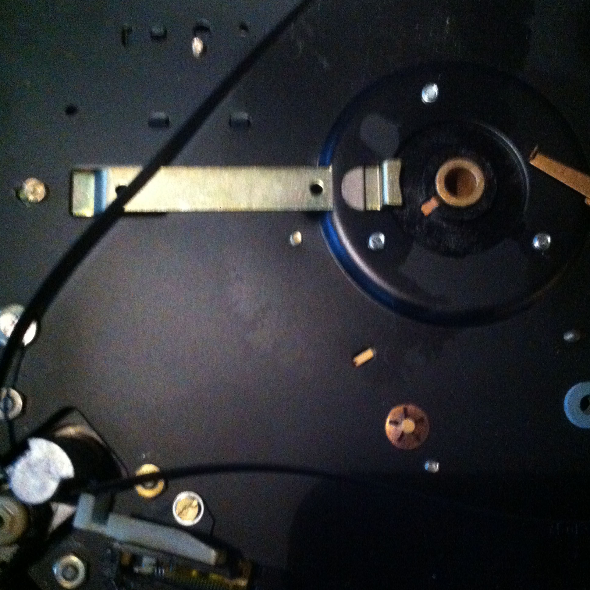

Dobrałem się już do środka i zastanawiam się jak podłączyć nowy przewód. W starym nie było uziemienia oddzielnego i na dodatek w oryginale był DIN.
Najważniejsze że temat ogarnięty.
