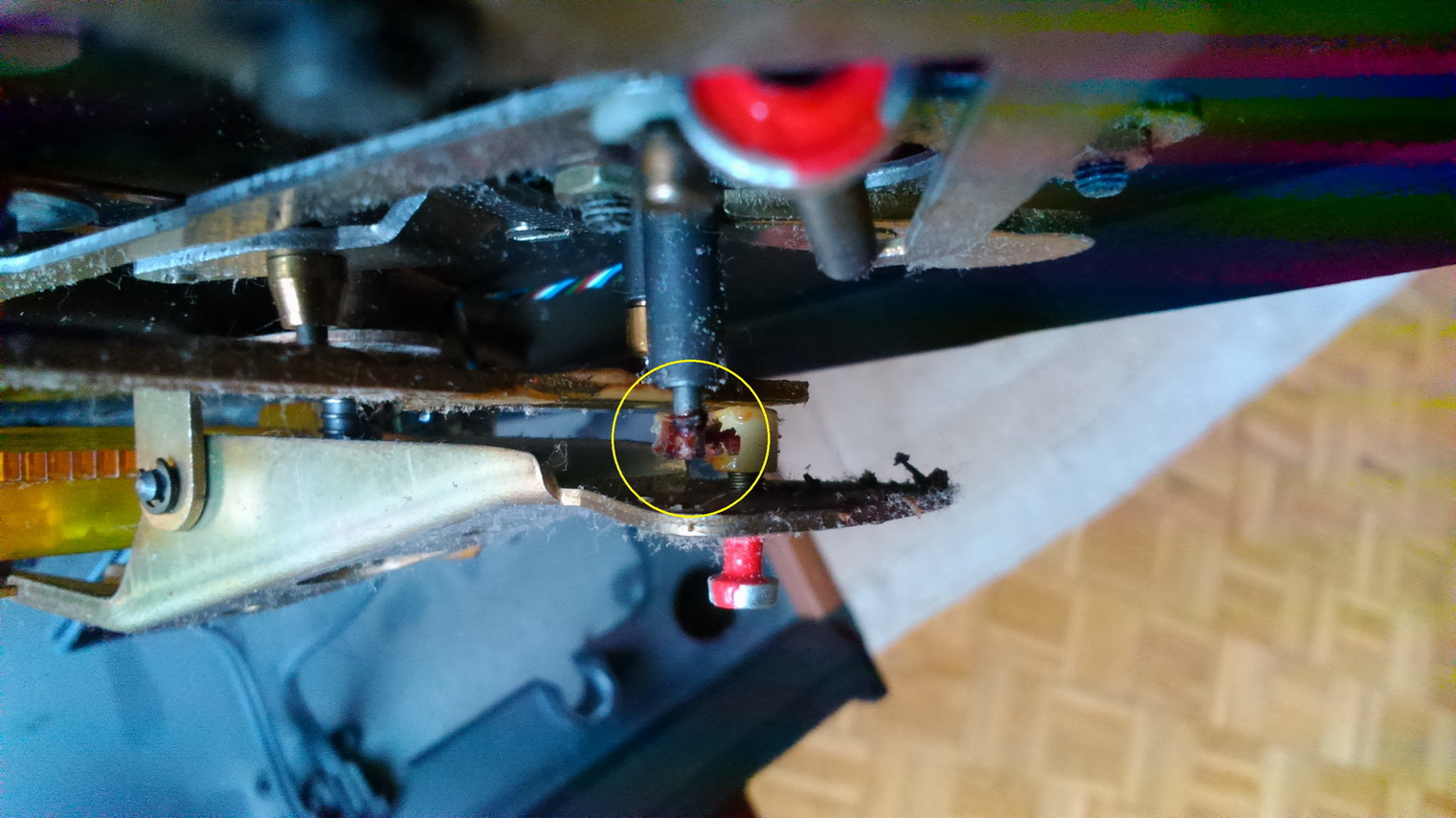

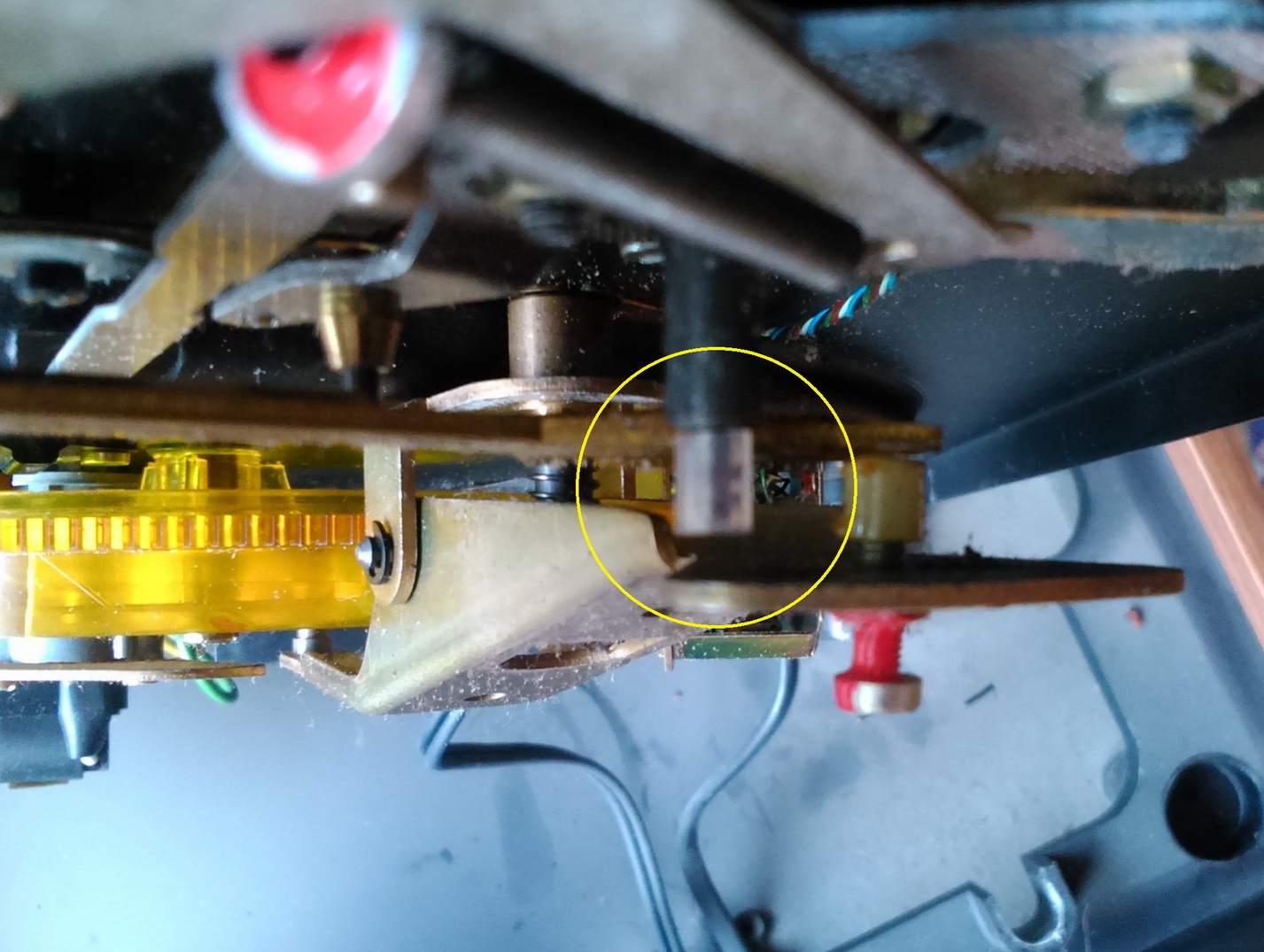

Moje ramię podnosiło się ale nie przesuwało ze stopki na początek płyty. Również po zakończeniu płyty nie wracało na miejsce spoczynku.
Słychać było jedynie jak pracuje mechanizm ale nic się nie działo.
Rozebrałem gramofon i zobaczyłem, że element plastikowy, który powinien być na trzpieniu zniknął - zostały drobniutkie kawałki :
Brak plastiku
Brak plastiku

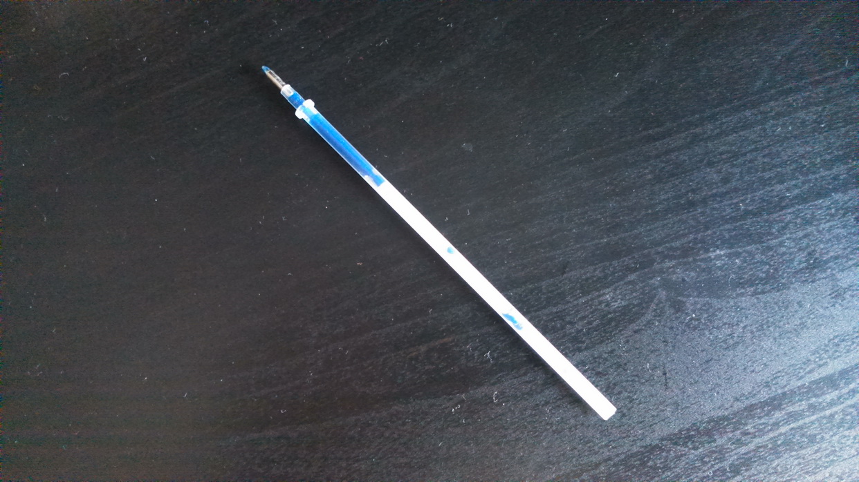

Do naprawy posłużył mi wkład z długopisu :
Wkład długopisu
Wkład długopisu

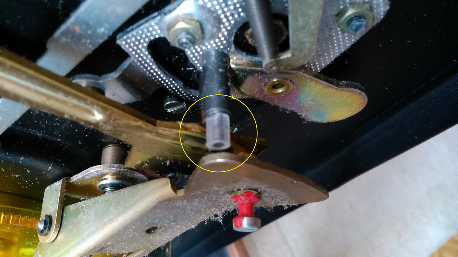

Odciąłem końcówkę gdzieś na około 6 mm. Założyłem na trzpień i wygląda to tak :
Efekt_końcowy_1
Efekt_końcowy_1
Efekt_końcowy_2
Efekt_końcowy_2
Zadziałało za pierwszym razem. :mrgreen: Do oglądnięcia filmik :
