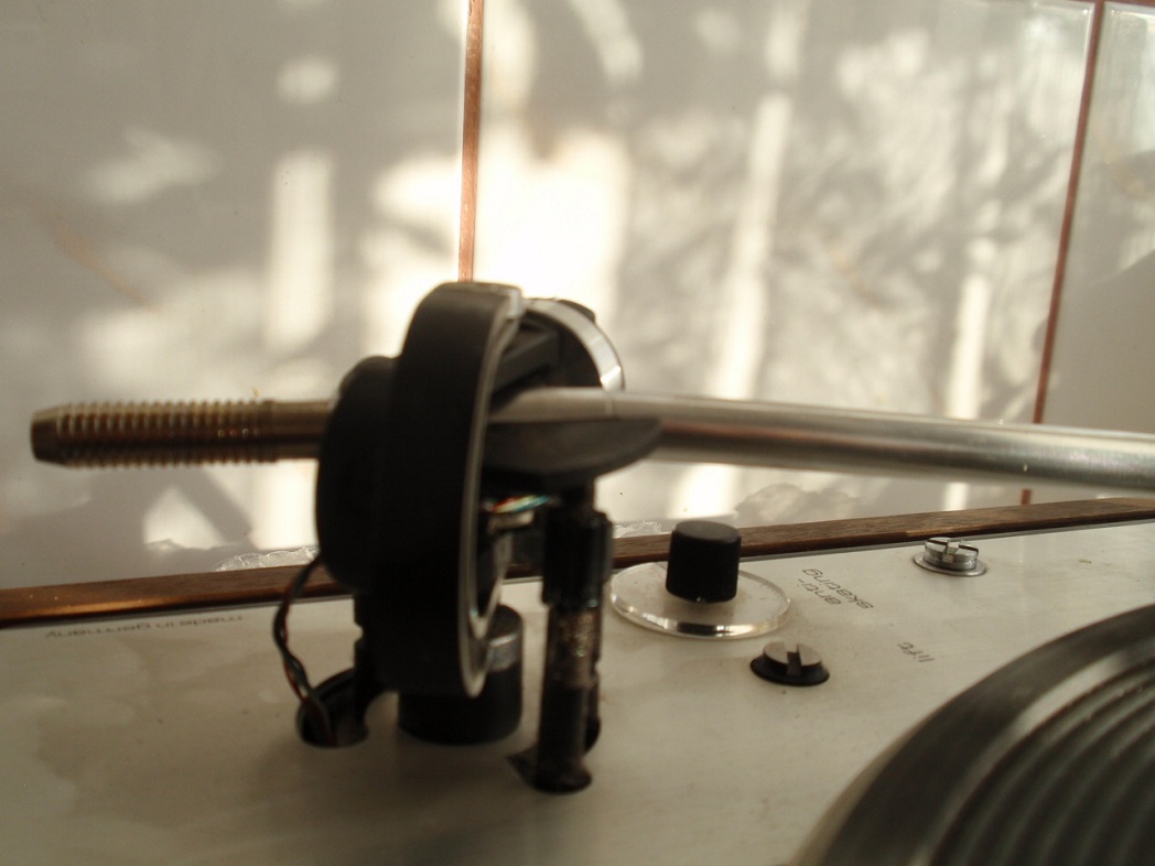

Witam,mam pytanie odnośnie wymiany ramienia w 601,ponieważ kupiłem tego duala z skrzywionym ramieniem,czy pasuje tylko do niego ramię tylko z 601 czy można adoptować z innego modelu to ramię, i jak później dokładnie ustawić to ramię ,za odpowiedź z góry dziękuje.

Może spróbuj najpierw je rozłożyć i wyprostować tę rurkę.

będe jutro próbował to rozebrać i wyprostować,ale to już nie będzie takie co oryginał,więc dałem zapytanie czy z innego modelu da się spasować

Ja bym po prostu obkleił rurkę taśmą izolacyjną, żeby jej nie porysować, a potem delikatnie prostował jakimś lekkim młotkiem.
Możesz potrenować na długich gwoździach :D

Jak Ci się nie uda wyprostowac to w najgorszym razie wrócisz do punktu wyjścia czyli poszukiwać rurki / ramienia.
Ale prostowanie nie powinno być specjalnie trudne.

Ja mówię poważnie. Rękami tego nie wyprostujesz, a młotkiem i owszem. Tylko trzeba to robić z wyczuciem. Możesz też coś podłożyć między rurkę a młotek, żeby rozłożyć uderzenie na większej powierzchni wzdłuż rurki.

Przyznam się bez bicia, że kiedyś kupowałem zawiasy do Duala 704. Przyszły szybko, choć nie tanio. Masz cztery opcje, prostujesz to co masz, kupujesz część używaną (ebay/allegro), kupujesz browar, czyli dawcę i w końcu kupujesz nowe ramię u dualfreda. Wybór należy do Ciebie.

Pewne rzeczy sie robi a pewnych nie - prostowanie rurki do tych drugich należy.
Kup nową nie będziesz miał kłopotu z ustawieniem wkładki i geometrią.

A moeż pokaż zdjęcie zgięcia i ramienia?

zdjęcie ramienia
fotka 2
fotka 2
