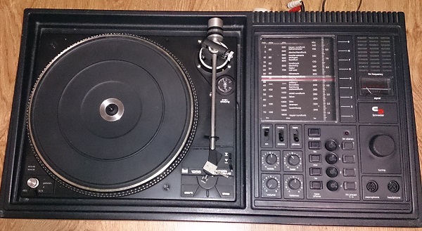

piotrgelo pisze:20 lat temu kupiłem Duala (używanego) 1256 w jednej obudowie ze wzmacniaczem Schneider i radiem.

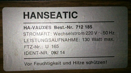

Czyli kombajn Schneidera :) Podaj model. Powinno być jakieś oznaczenie z tyłu na tabliczce znamionowej.
Ew. zrób zdjęcie.

Załączam zdjęcia. Wkładki nie było nie wiem jak sprawdzić jaka jest zamontowana, kupiłem ją bardzo dawno temu do tego właśnie modelu gramofonu. Wydaje się, że jest ok, jak porównywałem to co jest zamontowane z wkładkami na Allegro to są identyczne (wizualnie).
Znasz może jakiś serwis w Warszawie co mógłby wyprowadzić uziemienie? Docelowo chcę przełożyć sam gramofon do małej obudowy bez wzmacniacza i dla tego chciałem wyprowadzenie bezpośrednio z pominięciem starych bebechów.

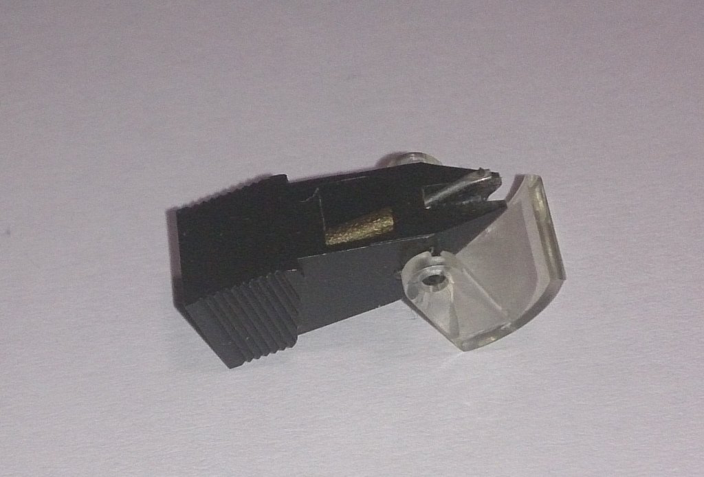

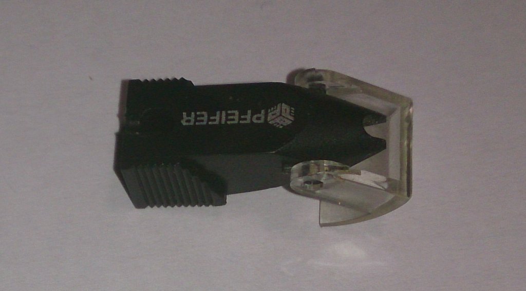

Sprawdziłem:
Wkładka ma symbol ULM 40S
Igła Pfeifer na załączonych zdjęciach.

Posty: 45478
Dual 1256 - kilka pytań
OK, czyli kombajn "Hanseatic". Widziałem już chyba kiedyś taki sam sprzęt, ale pod inną nazwą.

Twoja igła to jakiś zamiennik Pfeifera.
Wkładka ULM 40S była z tego co pamiętam na samym dole stawki, jednakże wkładki serii ULM były wszystkie jednakowe, a różniły się jedynie igłą (im wyższy numerek tym wyższy model/droższa/lepsza igła), które można było wymieniać między sobą.
Zgaduj zgadula czy Twoja igła jest sferyczna czy eliptyczna :)

Przy okazji, czy ramię i igła ze zdjęć jest zagrożeniem dla płyt (oczywiście wyregulowany nacisk i anty scating), da się na tym jakiś czas posłuchać?
Piotr
Posty: 45478
Bez przesady, nie ma zagrożenia :)
