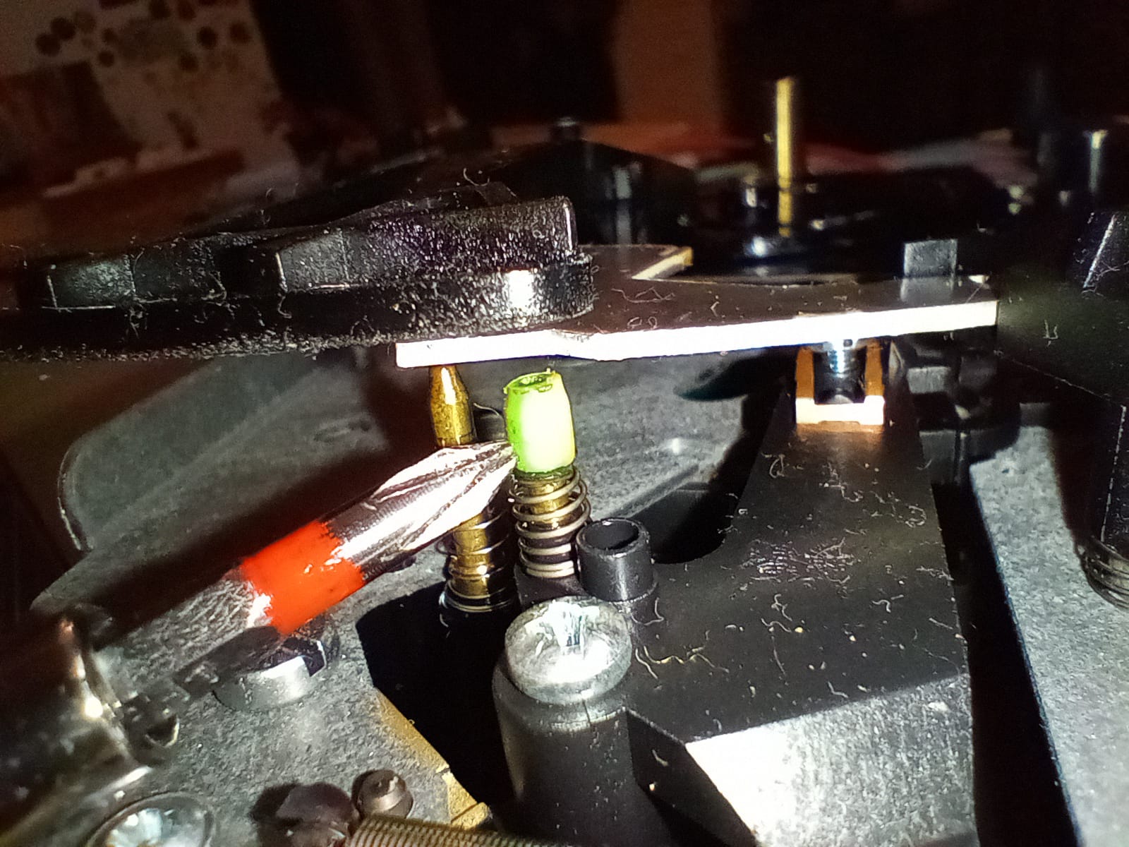

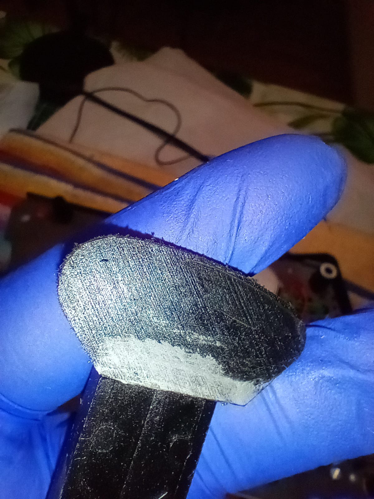

dzień dobry, posiadam Duala 455 wresja Gold i po ok 2 latach użytkowania zaczęła "skrzypieć" automatyka. Oddałem go do serwisu, z usług którego już korzystałem kilkukrotnie. Serwisant zawsze dokłada "bogatą" historię zdjęciową z przeprowadzanego przeglądu i cóż mianowicie: prawdopodobnie poprzedni właściciel / lub serwis dokonał "szybkiej naprawy" . Jak mnie poinformował mój serwisant, ponoć w przypadku Duala niestety spotka się to często i polega na zeszlifowaniu płetwy i zastąpienia oryginalnego pimpla zwykłą gumką i niestety dotknęło to również mojego egzemplarza (dołączone zdjęcia). Taki manewr pomaga na jakiś czas ale później problem powraca. Chciałbym doprowadzić ten gramofon do bardzo dobrego stanu (wizualnie wygląda świetnie):"Mam" nowy nieużywany pimpel natomiast brakuje płetwy. Umówieni jesteśmy z panem, który robi przeglądy, że kiedy zdobędziemy płetwę to dokończymy naprawę. I tu pojawia sie pytanie: samej płetwy raczej nie dostanę ale może występują one w różnych innych modelach Duala i udałoby się kupić taki gramofon zepsuty uszkodzony jako dawcę organów? Niestety nie wiem czy te płetwy występują tylko w wersji 455 czy w innych? pozdrawiam

Płetwa jest z tworzywa, nie metalowa?

gramofon teraz jest już złożony a serwisant pokazywał mi to na zdjęciach (mam je na whats`u- ok 20 ) ale nie wiem czy to tworzywo czy metal. nie miałem tego w rękach.

wydaje się że to jakieś tworzywo typu ebonit

Generalnie jeżeli chodzi o pogrubienie tego z powrotem to można spróbować tricku z sodą oczyszczoną i super glue. Na youtube znajdziesz wiele filmików z takimi naprawami, ludzie tak nawet koła zębate naprawiają także wytrzymałość tez to ma. Generalnie sypiesz sodę i zalewasz ją super glue i tak w kilku warstwach. Musiał byś sobie jakieś narożnik/formę z taśmy zrobić żeby to się nie zsypywało na boki. A na koniec obrobisz pilnikiem/papierem do potrzebnej grubości kształtu i gładkości. Tylko raczej super glue w większej buteleczce musisz kupić bo w tych małych tubkach to z torbami pójdziesz. Na allegro dostaniesz takie tanio.
https://www.youtube.com/shorts/nI-ao_awZj8
Ebonit raczej jest za twardy żeby tego typu ślady po pilniku zostały. To raczej miększe tworzywo
W innej wersji może być super glue i sproszkowany grafit (z ołówka czy szczotek, kupić też chyba idzie), Trochę słabsze to jest ale tu i tak się sprawdzi
https://www.youtube.com/shorts/1JVL3UHp5PA
Najlepiej chy7ba wychodzi miks sody i grafitu.

dzięki, za odpowiedź. Na razie nie zamierzam robić takiej naprawy bo nie zabiorę się za to sam. Poczekam, poszukam, może uda się gdzieś zdobyć płetwę. Jeżeli nie to rozważę taką możliwość ale nie wiem czy "mój serwisant pójdzie na takie cóś"???? Majsterkuję, dłubię, potrafię coś naprawić, zregenerować ale w elektronice jestem słaby.... Gdybym miał tą płetwę już wymontowaną to jak siebie znam to pewnie bym spróbował. Ale jakbym coś spieprzył to wstyd jechać po ratunek z rozgrzebanym gramofonem. Jeszcze raz dziękuję i pozdrawiam

Zidentyfikowaliście już numer części po serwisówce?
Na pewno będzie pasowała każda płetwa z równoległej serii CS-4xx, ale co do innych to nie wiem.
