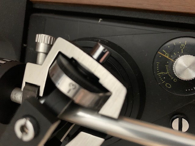

Analogowo
- Posty: 27
- Rejestracja: 09 wrz 2023, 10:27
Re: Dual 1242 wersja US
dobre pytanie , cos mi sie musiało pomylić z starym dualem chcialem ustawic nacisk igly i antiscating posilkowalem sie
moim starym dualem 505-4 gdzie to pokretlo sluzy do ustawiania obciazenia igly , poluzowalem tutaj srubke nakretka z podziałką cofła sie tam jest sprezyna w srodku , niby wszystko przykreciłem jak było ale juz nie dziala , walczylem do teraz kilka godzin automatyka zdechła ramie podnosi do góry i nie idzie na płyte
A tak ładnie grał tyle pracy włożone w wymiane kółka i przerobienie silnika na 220 EHHHHH

- Posty: 45642
No fajnie, tu jest tak samo, ale w żadnym z gramofonów nie trzeba śrubokrętem czy kluczem luzować śrubki by to zrobić.
Trzeba od spodu zerknąć jak mechanizm pracuje by dojść do jakichś wniosków.
- Dario Antonio
- Posty: 1046
- Rejestracja: 09 kwie 2024, 17:55
- Gramofon: Akai AP-100c
- Lokalizacja: Śląsk
Nacisk igły reguluje się bez odkręcania śrubki, tak jak Wojtek napisał. Żeby wyregulować VTA trzeba poluzować śrubkę zacisku ramienia.
Po dokręceniu zbyt mocnym, plus stare mazidła i brak serwisu mogą skutkować problemami z automatyką
A, jeszcze sprawdź steuerpimpel, może jest do wymiany
Najbardziej boję się whisky, bo po niej, nie boję się niczego .

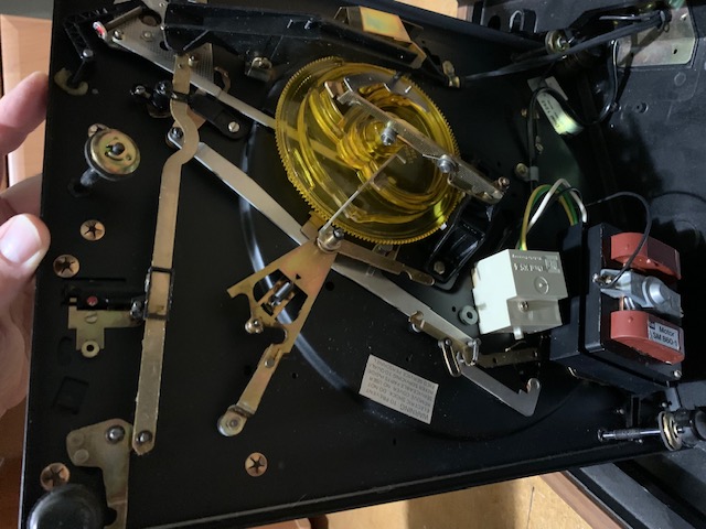

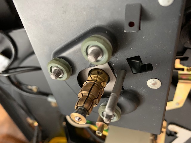

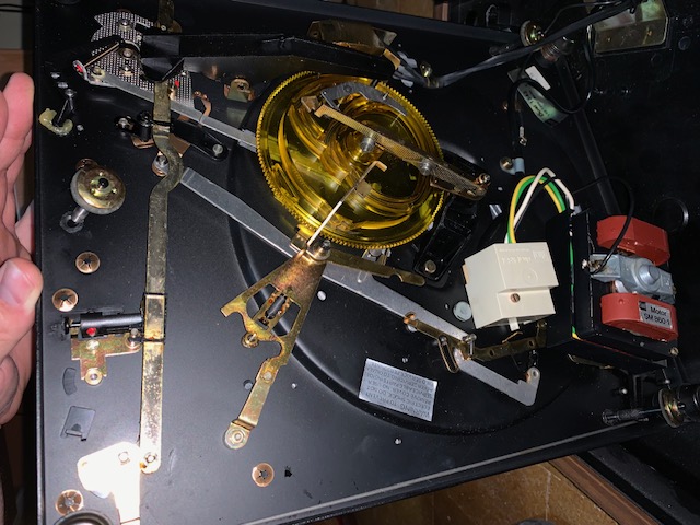

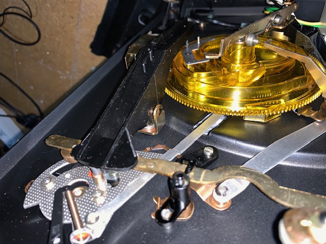

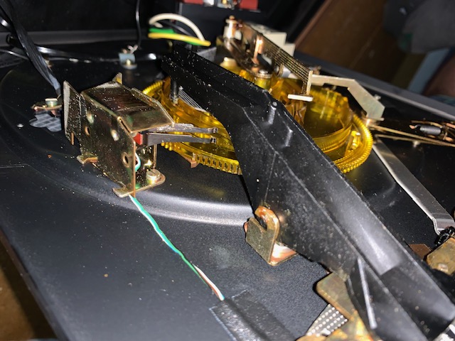

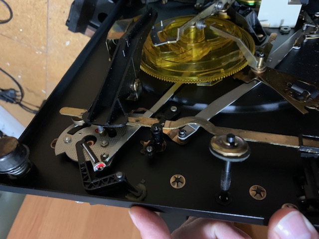

Analogowo
- Posty: 27
Panowie pewnie macie po czesci racje ale tej regulacji nie szlo przekrecic byla sztywno dokrecona dopiero po lekkim poluzowaniu tej nakretki
tam jest lewy gwint moglem obrocic regulacje , niestety walczylem z dokreceniem tego na rozne sposoby pare godzin ani drgnie , jak widac pod spodem ktos juz tu byl pimpel jest izolacja z kabla i swieze smary , nic nie widze zeby cos byl nie tak czy wychaczone, PS ramie nie daje sie recznie przesunąc Panowie naprawde nie wiem co mozna sp...rzyc po przez poluzowanie nakretki ramienia ktore jest zwyklą srubą z kolkiem trzepien ustalajcym na koncu ktore wchodzi precyzyjnie w zatoczony otwor rowniez skośny trzepieniowy jak zwał tak zwał, chyba nie nadaje sie do uzytkowania Gramofonów albo poprostu moj stary Dual 505-4 takich beretów mi nigdy nie odwalał
- Dario Antonio
- Posty: 1046

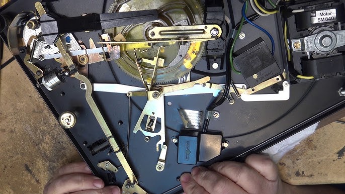

Musisz kombinować, patrzeć pod spodem, co może go blokować, trzeba pokręcić talerzem, może puści automatyka. Jeśli mechanizm jest bardzo zacięty, przytrzymanie i delikatny ruch ramienia aż usłyszysz charakterystyczne „kliknięcie” może pomóc odblokować cykl .
Znalazłem takie zdjęcie: Porównaj ze swoim.
Nie poddawaj się, to nie jest niewykonalne
