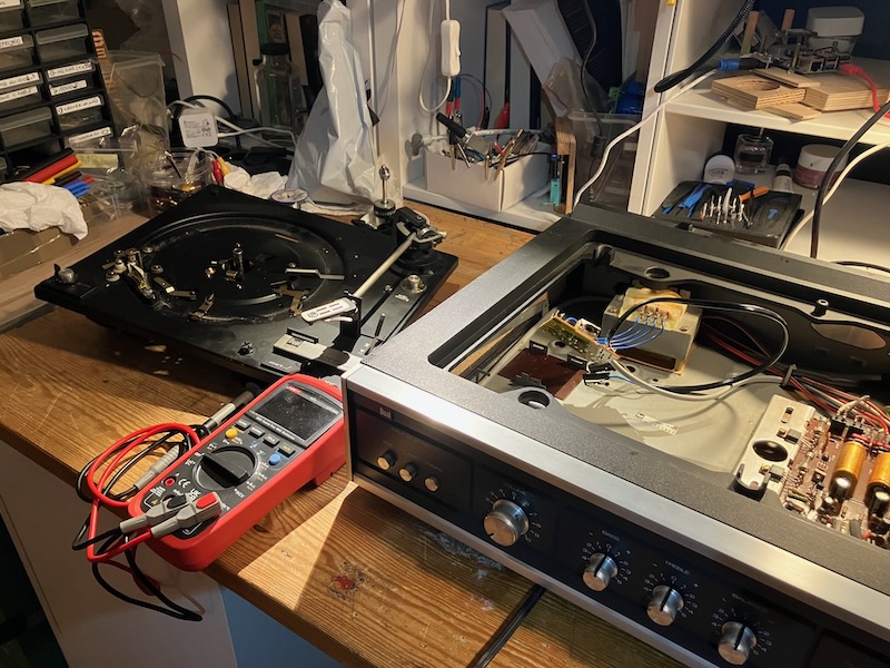

No to robie. A jest co, bo:
1. Ramie oberwało jak lufa Ferdynanda, wypadło z wodzików, na szczęście w poziomie, nie w pionie, więc kulki zostały w gniazdach. Uff.
2. Wkładka z igłą rozbita jak po alianckim bombardowaniu, smętnie wisi na jednym kabelku

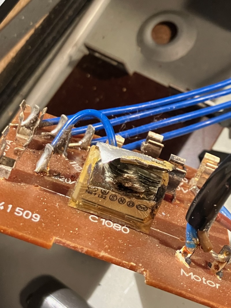

3. Elektronika upalona, kondensator rozwalony jak ruski tank na Unter der Linden
4. Podłączony przez żarówkę świeci jak gebels na parteitagu, zwarte jest coś równiutko i szczerze, pewno tranzystory poleciały w końcówce, o losie.
No dobra, teraz pozytywy (bo jakieś są).
1. Gramofon (1237 - paskowiec na typowej mechanice z typowym ramieniem bez Ulm czy tam innego Baden-Baden), wygląda generalnie na sprawny i nie wyjechany, bo smary jeszcze siedzą. To solidny wół roboczy, żaden tam Tygrys czy Pantera, zwykły PzKpfw IV, prosty i skuteczny paskowiec z pitchem na beczułce via zębaty pasek i kurz-talerzem. Ogarnie się.
2. Klapa cała. Klapa cała. Pierwszy raz mi się trafiłą cała i nie pogruchotana jak festung Breslau. Jestem rozanielony.
3. Ładny jest. Gałeczki aluminowe na śrubkę od spodu – pierwsza klasa, dobry ogólnie stan obudowy, fornir nie odłazi, ma swój urok, jest jak córka kamerjunkra, może i lekka w tańcu nie jest, ale za to gefrajtrów zadowoli z pół batalionu.
5. Transformator cały, daje oględne napięcia zwaj 11,2 volten, jak się nie podniesie tej elektroniki, to wrzucę mu jakiś prosty preamp i wzmacniacz w jakże modnej dziś klasie d... od chińczyka za 13 zeta (żartowałem, Planeto, no co, pożartować nie można?).

Ten kondensatorek już przyjechał wywalony czy zasmrodził chałupę?

Z tym kondem to ciekawa sprawa, one chyba mają jakiś termin przydatności :D
Ostatnio u u znajomego we sklepie słuchaliśmy wzmak podobnej maści niemieckiej, z tego samego pokolenia, i nagle JEEEEEEEEP :lol:
Siwy dym ze wzmaka i cisza :o
Okazało się że właśnie ten sam kondensator się sfajczył :lol:

Jak widać mają i już jest daaawno po tym terminie :lol:
Generalnie powinno się je wymieniać przed pierwsza próbą uruchomienia takiego sprzętu. Szczególnie, że teraz w gniazdkach jest ładnych parę wolt więcej niż w czasach produkcji tych urządzeń.

Te nieszczęsne Rify siedziały głównie w niemieckim sprzęcie Telefunken, Dual, Nordmende, Siemens, Grundig, Saba, Loewe. Siedziały również często w Revoxie. Po 40 - 50 latach kończą żywot spektakularnie. Dostają przebicia robią zwarcie i mamy efekty dymno-dźwiękowe. Je się wymienia obligatoryjnie nawet jak są sprawne.

meldujemy, że kondensator oberwał z panzerfausta jeszcze w Rajchu, wywaliło go tak, że wyrwało jeden z bezpieczników z gniazda obok.
Już wymieniony, na też niemiecki, więc za te paredziesiąt lat…

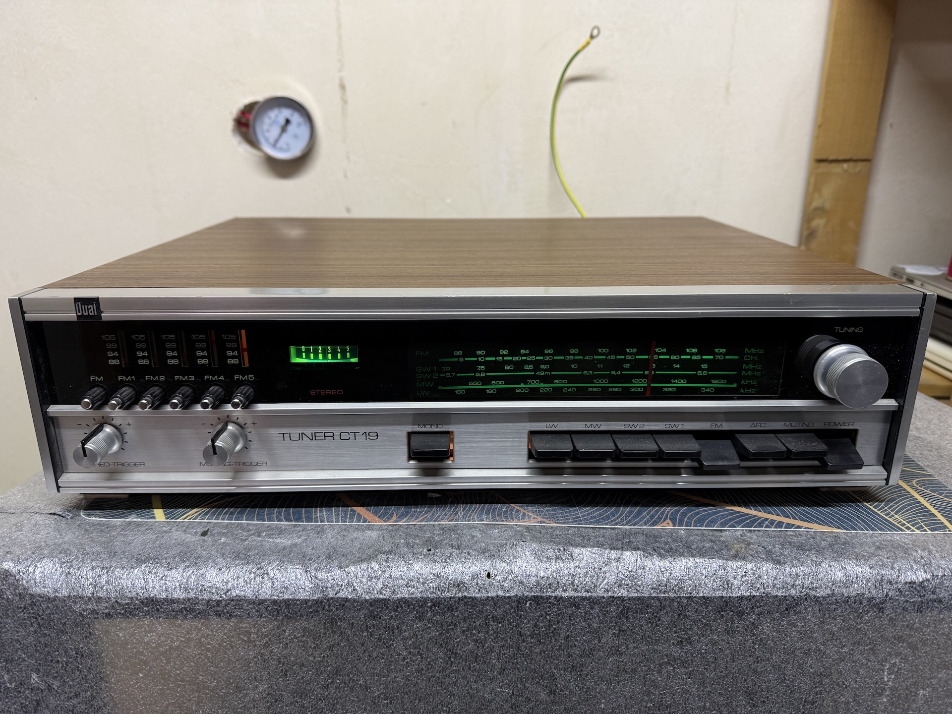

a serio, to - sądząc po gałkach, może być spasowany z tym hs 136
dla tunerolubów – ciekawy potencjometr stereo trigger – ustawiający punkt załączania stereo.
Cały ten tuner jest zrobiony tak, jak wzmacniacz w tym hs 136 – jakby Herr Konstruktor robił to w warunkach blokady morskiej i musiał ograniczyć ilość elementów elektronicznych do absolutnego minimum. Generalnie, to nawet kapitan Planeta nie przekona mnie do zakupu tego klocka, bo nastrojenie tych wszystkich filtrów jest poza zakresem moich umiejętności, niestety.
Ale wygląd, klasa – apogeum niemieckiego dizajnu dla weteranów ostfrontu, przecież tę klawiaturę to inwalida spod Moskau da radę nawet drewnianą nogą obsłużyć.

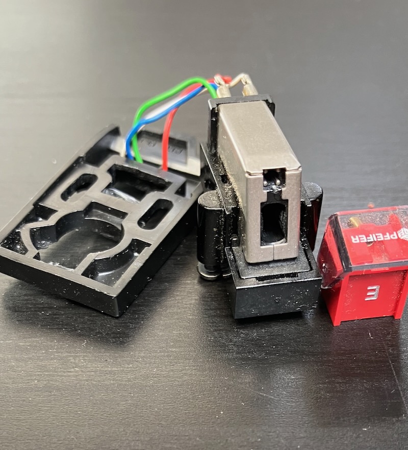

Tak przy okazji, co to za wkładka z tą ułamaną igłą Pfeifer? Nie ma żadnych sygnatur (tylko na igle jest literka E), a mocowanie to takie niedualoskie jest, choć na górze wkładka ma ten haczyk pasujący do podkoszyka TKS-232
Posty: 45642
Re: Dual HS 136 czyli kapitan Planeta wyniuchał złom z Rajchu
Ortofon FF15

Rozumiemy, że jest to tani chłam - czyli złom z takich, co to je z kapitanem Planetą lubimy najbardziej?
Posty: 45642
Tania jest, ale chłamem bym nie nazwał. Spoko wkładka.
Tak jak w USA wołem roboczym był Shure M75 tak w Europie to był właśnie Ortofon FF15 :)

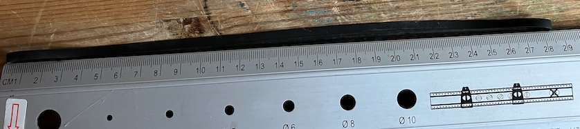

Ofensywa trwa, pytanie do braci dualowców w sprawie paska do tego Duala 1237 z tego HS.
Bo jest wyciągnięty jak front Rommla pod el-Alamain:
Ma prawie 60 cm obwodu!
W handlu (czyli popularnym portalu aukcyjnym) występują obecnie dwa takie gumiaki: o obwodzie 53 cm i 54 cm. Niestety, nie wyszperałem rozmiarów tego orginalnego.
Który doradzacie nabyć?

Popularny portal sobie odpuść. Kup ten: https://www.thakker.eu/en/belts/turntab ... lt/a-2624/
(są 3 wersje dla 1237 ale to imo bez różnicy)
