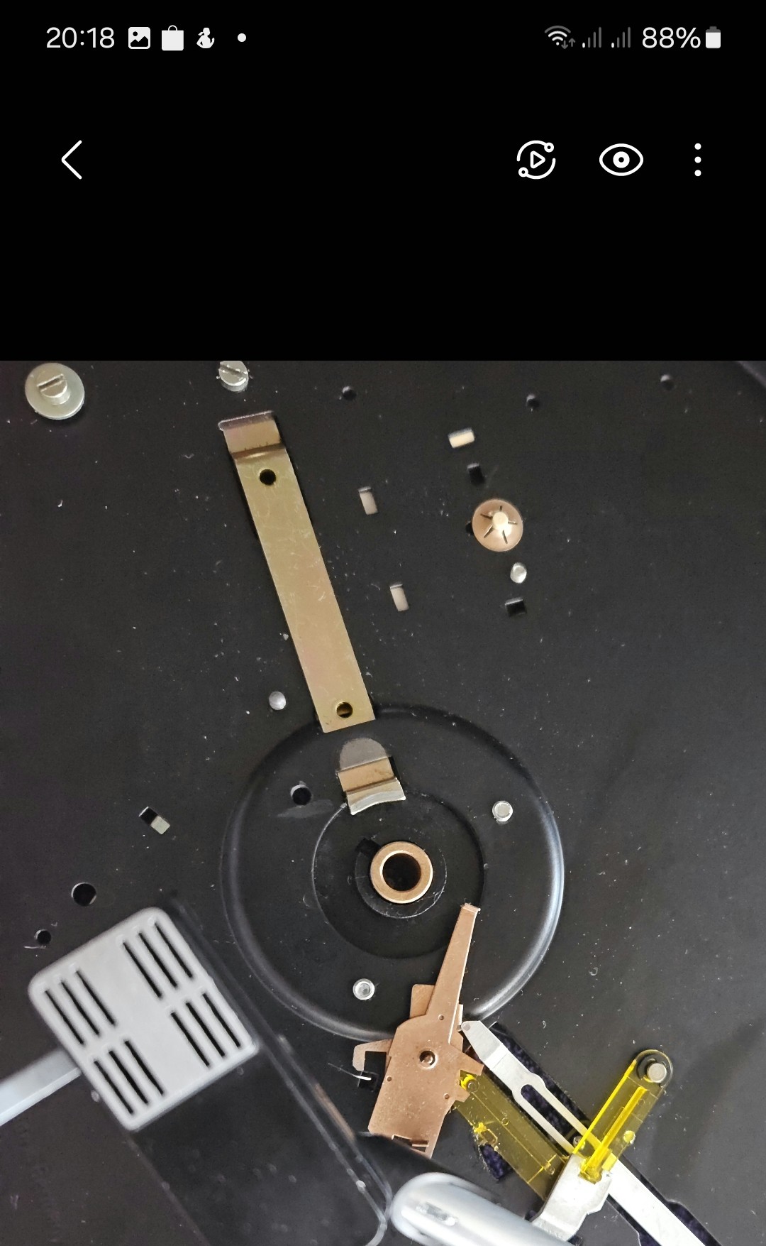

Dzień dobry. Zwracam się do ludzi dobrej woli 3 dni siedzę i robię serwis z myciem duala 502-1. Wszystko złożyłem za nic nie chce się wyłączyć po skończeniu odtwarzania płyty .Uwaga mam drugi nieruszany na wzór zdjąłem tylko talerz i wymieniłem olej i po odtworzeniu też nie wyłącza czy jestem taki zdolny czy to zbieg okoliczności co jest nie tak. Będę wdzięczny za jakąkolwiek radę.

Kulka jest na miejscu?
Czym smarowane elementy 34 i 36. Poprawnie złożone?

Zdjęcie

Re: Dual 502-1
Post autor: Jaculek »
Ok, ale o co chodzi z tą wymianą oleju? Talerz wszedł pod zatrzask zabezpieczający?

Czy talerz wszedł pod zatrzask ? Rozwiń proszę bo nie wiem jak to sprawdzić?

Talerz jest wysoko dość może za ale jego się jakoś specjalnie wkłada wpycha? Czy wkłada normalnie i przykręca zawleczkę blokującą?

Re: Dual 502-1
Amser pisze:
03 kwie 2025, 20:34
Na zdjęciu widać blaszkę zabezpieczającą talerz:
Trzeba ją odsunąć w kierunku strzałki, żeby talerz wyjąć. Po założeniu talerza trzeba ją ponownie odsunąć, żeby talerz znalazł się na właściwym miejscu i nie wypadł. WIdać na niej wytarcie, jakby fragment talerza po nim tarł

Mówisz o punkcie S ? Nie .wydaje mi się że on.już wypycha na maxa na zdjęciu to widać że dalej nie może bo kulka już jest na końcu.

Post autor: Amser »
Jezu no to właśnie tego nie zrobiłem to jak ja wyjąłem ten talerz wcześniej?😂😂😂😂

Post autor: Amser »
Zdaje się że będzie miało forum polewkę ze mnie ja myślałem że talerz trzyma blaszka od spodu na śrubie ta blaszka miedziana?
