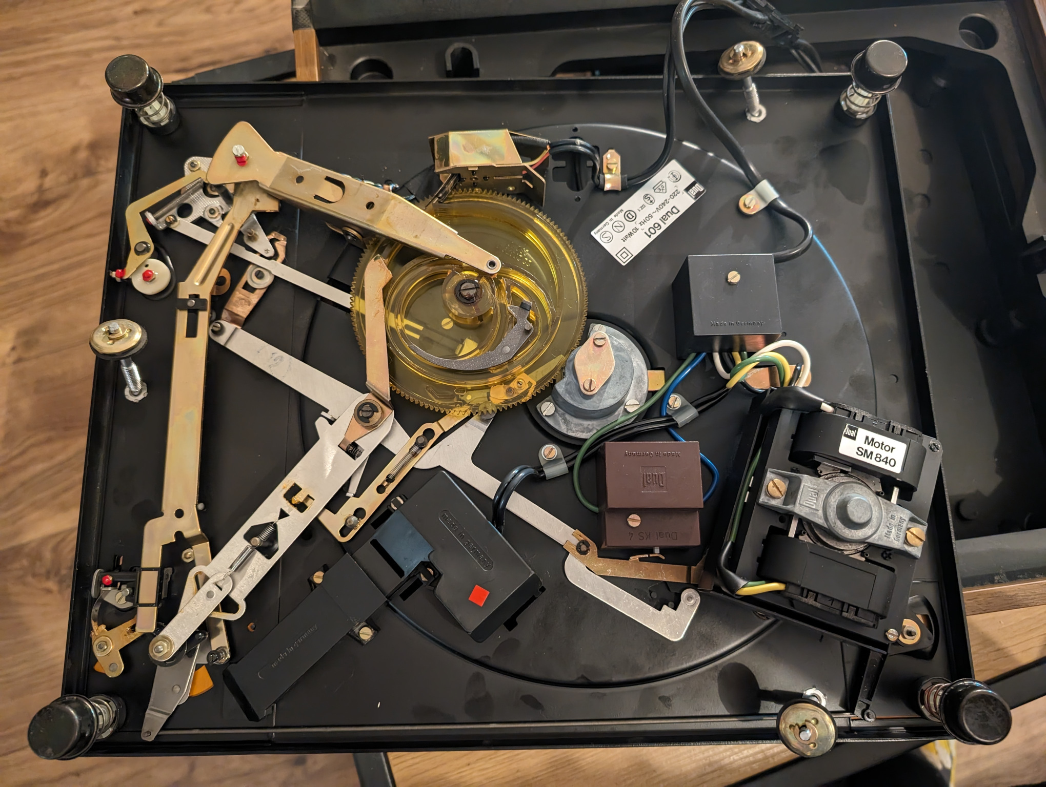

Hejka,
jak w temacie, mam problem z autostartem w Dualu 601. Problem widoczny na filmie: https://www.youtube.com/watch?v=1jBcv1VSci0. Po przesunięciu dźwigienki w pozycję "start" talerz zaczyna się obracać, ale gramofon nie wchodzi w procedurę startową, po zwolnieniu dźwigni talerz od razu przestaje się obracać, nie wspominając o tym, że ramie nawet nie drgnie. Po oględzinach mechanizmu doszedłem do wniosku, że po przesunięciu dźwigni start, brakuje czegoś co by przesunęło koło zębate do przodu zeby załapało o silnik. Po ustawieniu ręcznym, ramie działa prawidłowo. Pimpel już wymieniałem i funkcja powrotu ramienia czy automatycznego powtarzania płyty działają prawidłowo.
Poniżej załączam zdjęcie całego mechanizmu i film przy poruszaniu dźwignią startu
https://youtu.be/pzjeWv5pd0A
Po nagraniu powyższego filmu rzuciło mi się w oczy, że jedna z dźwigienek się nie porusza, a prawdopodobnie powinna, co widać na filmie: https://www.youtube.com/watch?v=qWYkISSdAjw
Nie chciałełm tego testować ręcznie, przez to, że ta dźwignia nie wraca i bałem się że coś się przyblokuje i popsuje.
Bardzo proszę o potwierdzenie bądź obalenie diagnozy :D Jeśli to faktycznie ta dźwignia jest problemem, to czy to wszystko, czy jest coś jeszcze, czego nie widzę? Czy wystarczy czyszczenie i smarowanie bez rozbierania, czy lepiej to wybebeszyć i porządnie wybebeszyć i wyczyścić? Jeśli to drugie, to jak się do tego zabrać, co muszę wymontować, żeby się do tego dostać?
Jeśli chodzi o smarowanie, to w innych wątkach rzuciło mi się, że polecany jest smar litowy, czy Orlen Liten ŁT-43 będzie ok?
Dzięki za wszelkie wskazówki, pozdrawiam :)

W oczekiwaniu na odpowiedź, w wolnej chwili przeczyscilem i przesmarowalem mechanizm widoczny na ostatnim filmie. Udało się to ogarnąć bez rozbierania i już po samym czyszczeniu ta blaszka zaczęła pracować swobodnie. Dałem tam troszkę Litenu i mechanizm działa bez zarzutów :)
